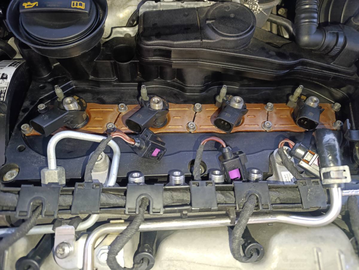

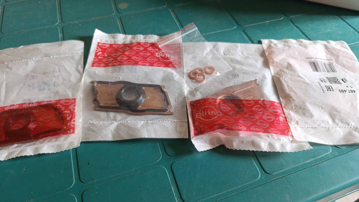

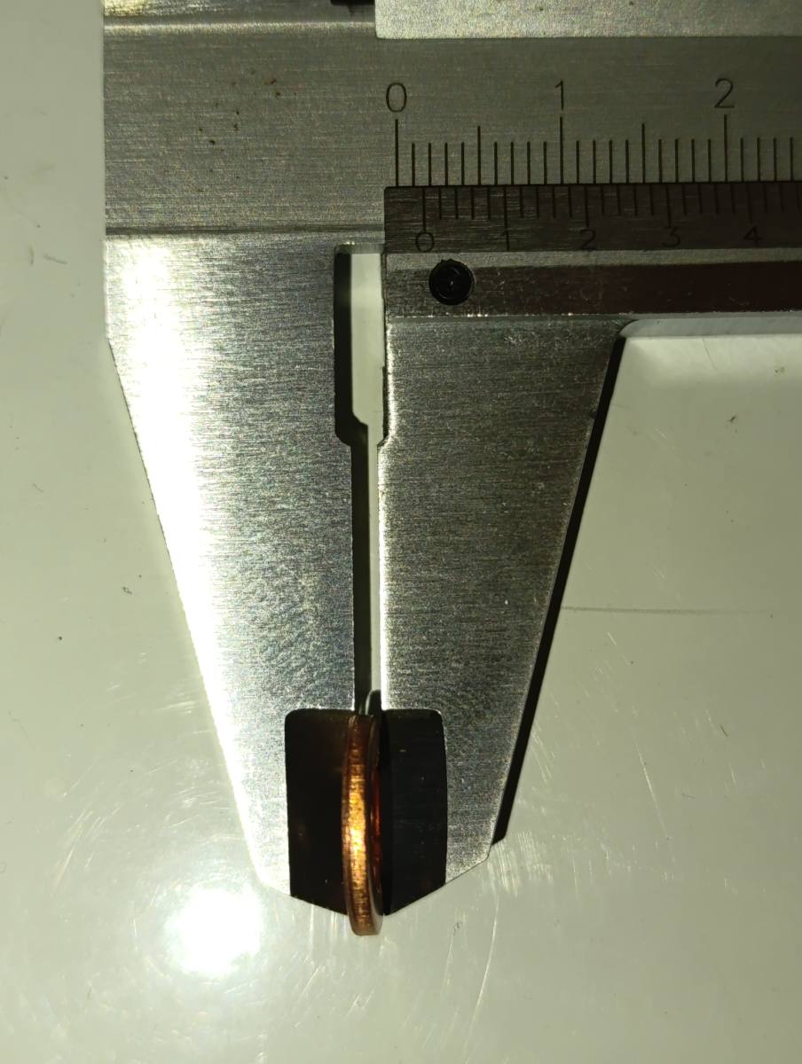

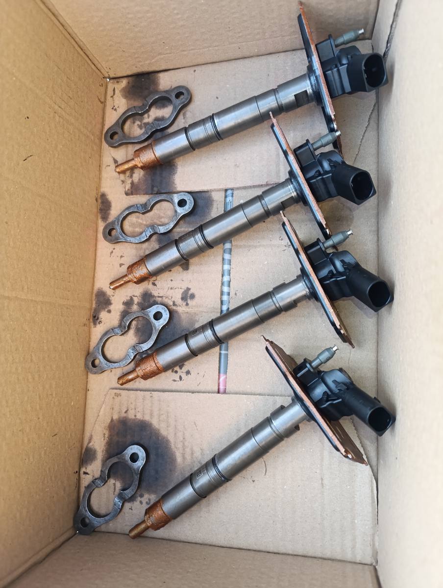

    Au fost curatate temeinic, asa ceva iese din discutie, stranse la 5 nm.Piulitele la bridele injectoarelor la 10 nm, unii am vazut ca zic 12 nm pe youtube, altii 10 nm si 90 de grade, am dat 10 nm, asa cum am gasit intr un manual de reparatii pe net.Am vazut discutii precum daca presiunea gazelor este prea mare in capacul culbutorilor, exista sanse sa sufle pe unde poate, asta daca valva pcv nu ar functiona corect.Nu o sa schimb acum capacul sa vad asta, valva aia fiind integrata in el din cate am vazut eu.Varful la injectoare l am curata cu lana de otel, nu se largesc gaurile, nu am apasat, au aceleasi valori in vcds, ideal era cu aparat ultrasunete, dar nu am momentan.Pe varful la injectoare am dat cu pasta de cupru, nu pe unde pulverizeaza, sa nu se inteleaga gresit.Asta pentru ca ceramica nici nu am gasit pe zona, unii nici nu stiu ce este aia vaselina ceramica pe aici.Am curata scaunul la injector cat am putut, nu era rectificat si nici murdar.

    5nm Vorbim de acele capace de aluminiu

    Injectoare 2.0 TDI CR
    +180°?
    Am montat foarte multe (doar oe ),nu a umezit la niciunul . Suprafata trebuie degresata foarte bine si stanse la cuplu ,5nm
    Eu am pus originale la unul si tot umezeste. O sa fac si eu ca altii si sa dau silicon la greu peste tot. Nu mai poti avea incredere in nimic aftermarket chiar si original.
