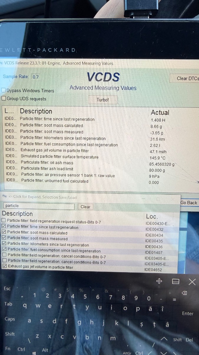

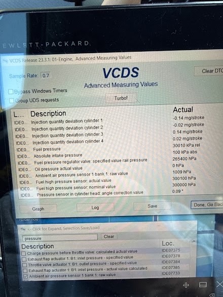

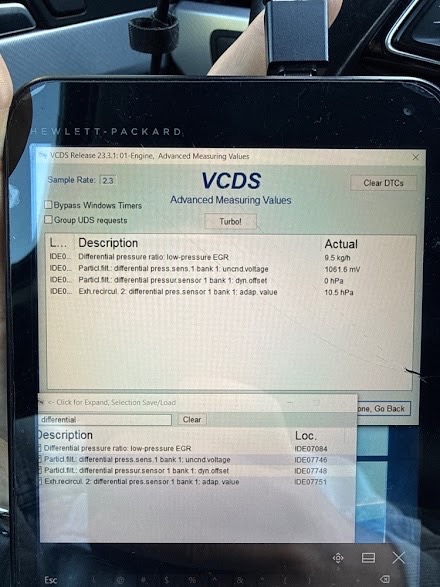

    Regenerare DPF - prea des
    Salut! Ce parere aveti de aceste valori, valorile sunt la relanti cu temp la 90 grade. Audi A4 B9 2.0TDI Quattro 190CP cod motor DETA an 2016 rulaj ~290k km (regenerarile se fac intre 100-200km mers in oras) Particle filter: air pressure sensor la 2500RPM urca la 33 hPa
