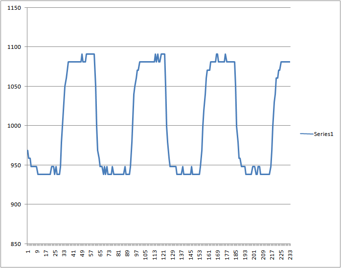

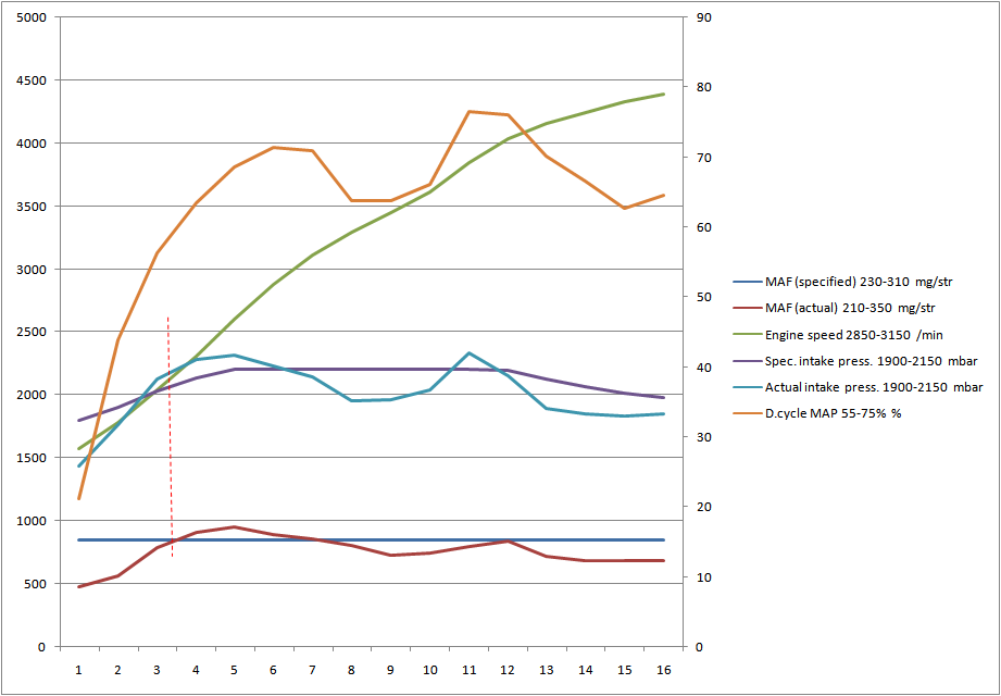

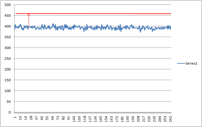

    Despre logul în mers am spus data trecută. Se observă că face presiune cu întîrziere plus că spike-ul este lung şi urmat de o scădere bruscă de presiune. Se mai observă că MAF citeşte o valoare cam mică chiar cînd ai suprapresiune (am tras o linie punctată pentru exemplificare) În BS003 se observă că în motor intră o cantitate cam mică de aer (am desenat cam pe unde ar trebui să fie valoarea) În BS011 se observă următoarele: diferenţa On/Off este cam mică, 140 mbari, ar trebui să fie cam 180 mbari cu motorul cald. Presiunea minimă este cam mult sub cea atmosferică, vreo 20 mbari. Aici suspectez un reglaj defectuos al geometriei, dar dacă a avut momente cînd a funcţionat bine o excludem pe asta. Ar putea să fie şi o problemă de vacuum, trebuie măsurat cu un manometru de vacuum Referitor la valoarea cam mică citită de MAF cauze pot fi următoarele: - MAF obosit - aer fals între MAF şi turbină - recirculare parazită de gaze arse Avînd în vedere că EGR este blindat excludem ultima cauză. Verifică în primul rînd tubulatura dintre MAF şi turbină . Dacă nu este nimic suspect ar trebui încercat cu un MAF de probă. Şi verificat vacuum-ul cu manometru înainte de N75 şi după. Ideea este că dacă MAF citeşte mai puţin decît ar trebui atunci cantitatea injectată va fi mai mică şi motorul va dezvolta o putere mai mică.
