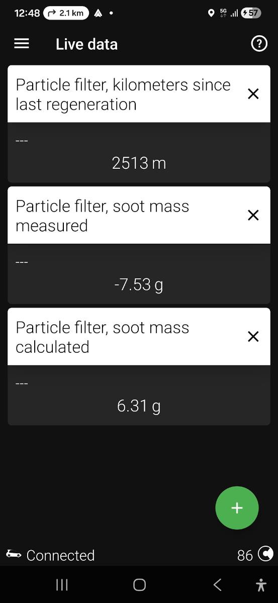

    Regenerare DPF - prea des
    Prin salare chimica distrugi stratul catalitic. Miezul ceramic este acoperit cu un strat subțire care conține metale prețioase, cum ar fi platina, paladiul și/sau rodium …. Dupa ce ai “spalat” acest strat regenerarile vor fi foarte dese ….si posibil sa apara si eroare de dpf ineficient
    A fost verificat si ceramica este ok. Am spalat preventiv filtrul. Ii mareste durata de viata. Nu ca as vrea sa mai tin masina inca 5 ani.
    Si care a fost motivul spalarii/curatarii DPF? Ca la 59g nu ar fi trebuit sa faca probleme. Oricum nu trebuia spalat - ai sanse mari la spalare sa fi distrus DPF-ul. Trebuia curatat termic (asa cum se auto curata singur).
    Am uitat sa precizez ca aceste valori sunt dupa splarea DPF-ului. Oil Ash a fost resetat dupa spalare. Aveam 59 grame inainte de splare. Are 220k KM masina. 70% mers in afara orasului, 30% urban.
    Poate fi un DPF mai inspre finalul vietii. Cat ai km reali si incarcarea cu ulei a DPF?
    Salut, poate puteti sa ma ajutati cu informatie legata de valorile din poza. Nu inteleg de ce valoarea soot mass measured este de -7.53g. Mai mult de atat este diferenta de aproape 14g intre calculated si measured. Este normal?
