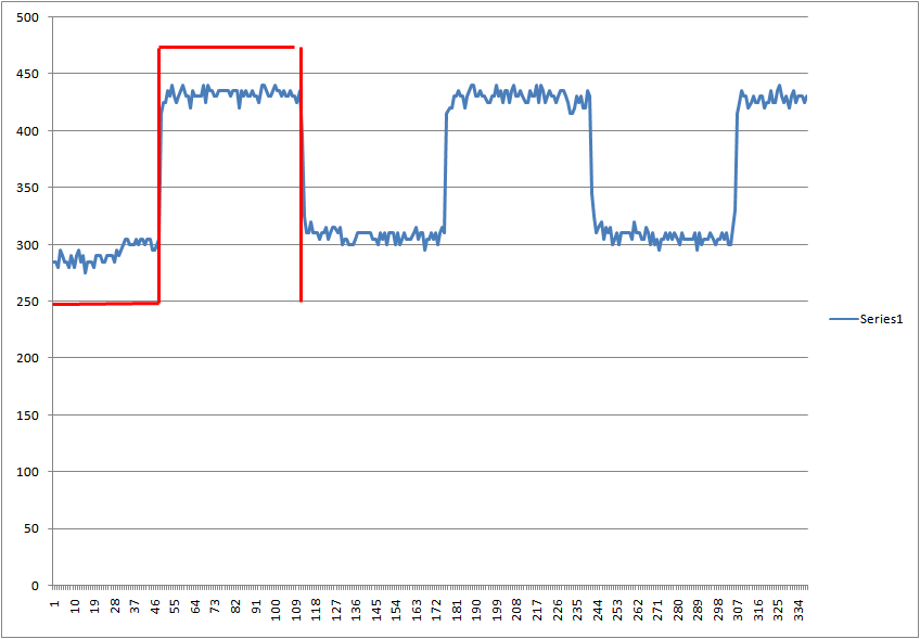

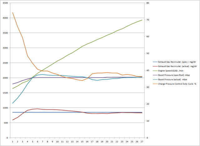

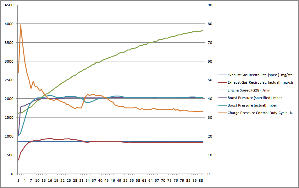

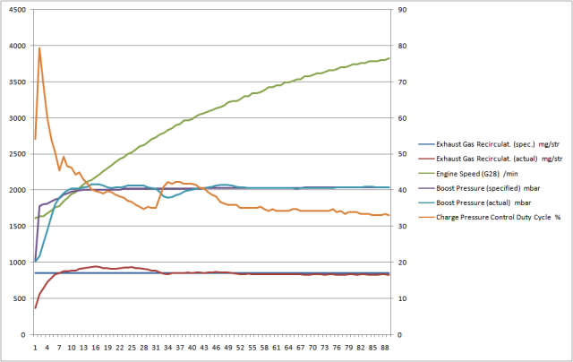

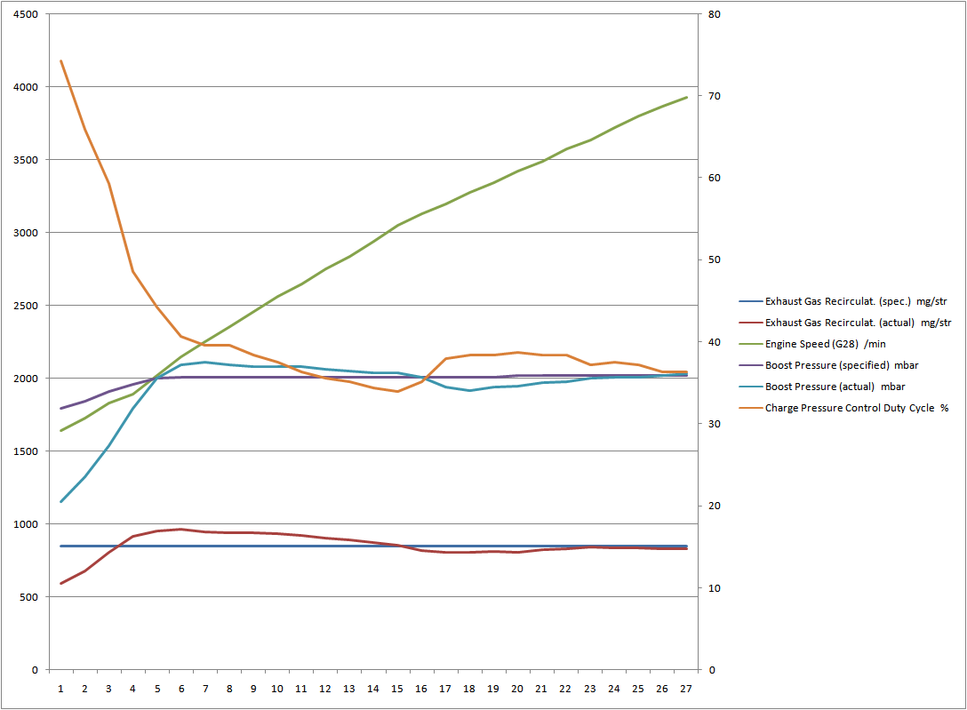

    Este posibil ca motorul să nu dezvolte puterea necesară pentru că la logurile în mers pare că presiune şi aer suficient are. Turbina atinge presiunea prescrisă de pe la 2000 rpm şi rămîne relativ constantă. În tr. 3 are o cădere de presiune pe la 3000 rpm iar în tr. 4 pe la 2700 rpm şi îşi revine pe la 3000 rpm. Tr. 3 Tr. 4 Din BS011 ar reieşi că turbina nu face presiunea necesară, graficul ar trebui să fie pe unde am desenat eu cu roşu. Cauze posibile ar putea fi o problemă de vacuum, N75, turbina în sine, dar şi o viteză scăzută a gazelor evacuate. Dacă nu s-a umblat la turbină excludem reglajul. Ciudat că în mers pare să facă presiune. Aici ar trebui să verifici vacuum-ul care ajunge la turbină cu un manometru de vacuum. Avansul cît este? (ultima căsuţă din Grupul 4) În BS003 se observă în principal că recircularea este cam mică (valoarea minimă este prea mare). Graficul ar trebui să fie pe unde am desenat eu. Adică atunci cînd EGR este complet deschis nu intră suficiente gaze în admisie. Dacă nu ai nici o eroare pe EGR posibil ca gazele să nu aibă presiunea necesară. Pentru valoarea maximă care este mai mică înseamnă că atunci cînd EGR este închis ori nu închide bine şi mai recirculă gaze ori presiunea făcută de turbină nu este suficientă (avînd în vedere BS011 este destul de plauzibilă această ultimă presupunere LE Acum am văzut că a postat şi @andrei_221. După cum vezi sunt destule coincidenţe între părerea mea şi a lui, deci ar trebui să te axezi pe aceste aspecte.
  4. andrei_221
    mai trebuie umblat la reglajul turbinei.... EGR tau recircula prea putin pe BS 03 observi ca variaza intre 300 -450, ar trebui sa varieze 200 - 450 debimetrul are un varf de 965 gr, dar scade spre 3000 ture la 800 gr, deci e uzat si el mai exista posibilitatea sa nu ai presiunea corecta de motorina la injectoare ( pompa tandem sau uzura in chiulasa la injectoare_) - motorina putina, gaze putine sa invarta turbina
