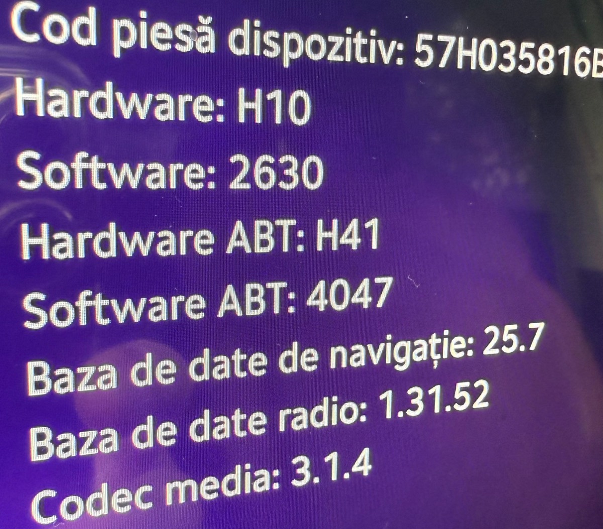

Astazi am luat ursul dupa actiunea 90EE: masina a stat la ei de ieri ora 12:00, am ridicat-o azi la 16:00. Totul este in regula, mersul electric pare mai lin si unitatea media pare mai rapida, sigur porneste mai repede. S-a rezolvat si problema cu oglinda dreapta care ramanea jos la mers inainte. Bonus: gresat oglinzi, faceau zgomot la pliere/depliere de cand cu caldura; daca revine problema, se schimba pe garantie. @AdiG01 e normal sa iti mai apara notificare, e mentionat sa nu bagi mesajul in seama daca ai facut deja update. Poti verifica versiunea, asta am eu acum:

Da, de ieri ora 12:00->18:00 si azi au continuat 08:00->16:00. Primeam tot felul de notificari din aplicatia Skoda si puteam verifica usi/geam/capota 😀. De la 2-4h cat mi-au spus initial, s-a lungit procesul, un modul intra in protectie si au asteptat ajutor de la Skoda. Bonus: gresat oglinzi, faceau zgomot la pliere/depliere de cand cu caldura; daca revine problema, se schimba pe garantie. - Astăzi

Hopa, cineva și-a tras update de la 2565 la 2630! Norocosule! 😄 Eu incă stau cuminte cu 2460… în august face un an mașina și încă nu am primit update. Ai lăsat mașina de ieri până azi pentru acest update?

Astazi la 16:00 a fost gata 😀 old new merge mai lin in mod electric, iar problema cu oglinda dreapta care revenea la pozitia de parcare cu spatele dupa ce mergeam inainte s-a rezolvat -
