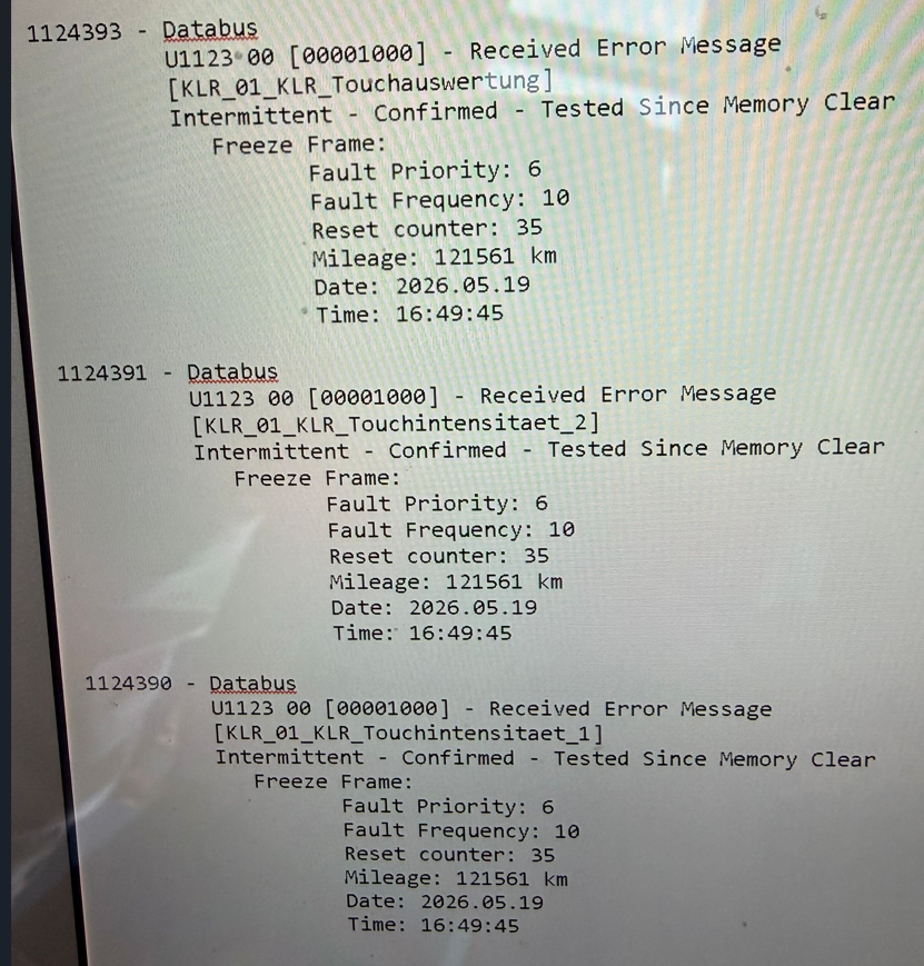

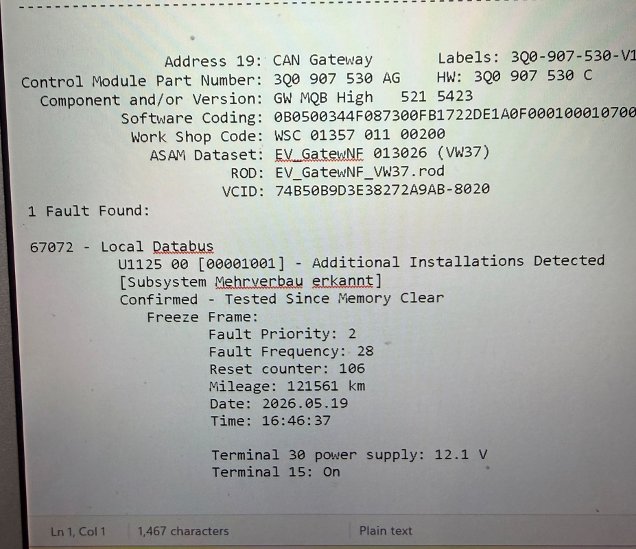

    am revenit, am reusit sa o scanez la un service. tot face eroare in bord de zici ca e brad de craciun, dar la scanare singurele chestii care apar sunt urmatoarele din poze (ca erorile acelea 3 de touchnushcum apar doar daca scanezi un modul specific, in scanarea mare apare doar ca-s instalate chestii aditionale) repet, doar s-a schimbat volanul fata de cum a venit din fabrica. poate mai trebuia ceva codat? volan OEM la service autorizat, 10 minute a durat, nu au codat nimic la ea
