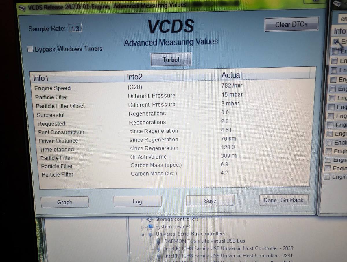

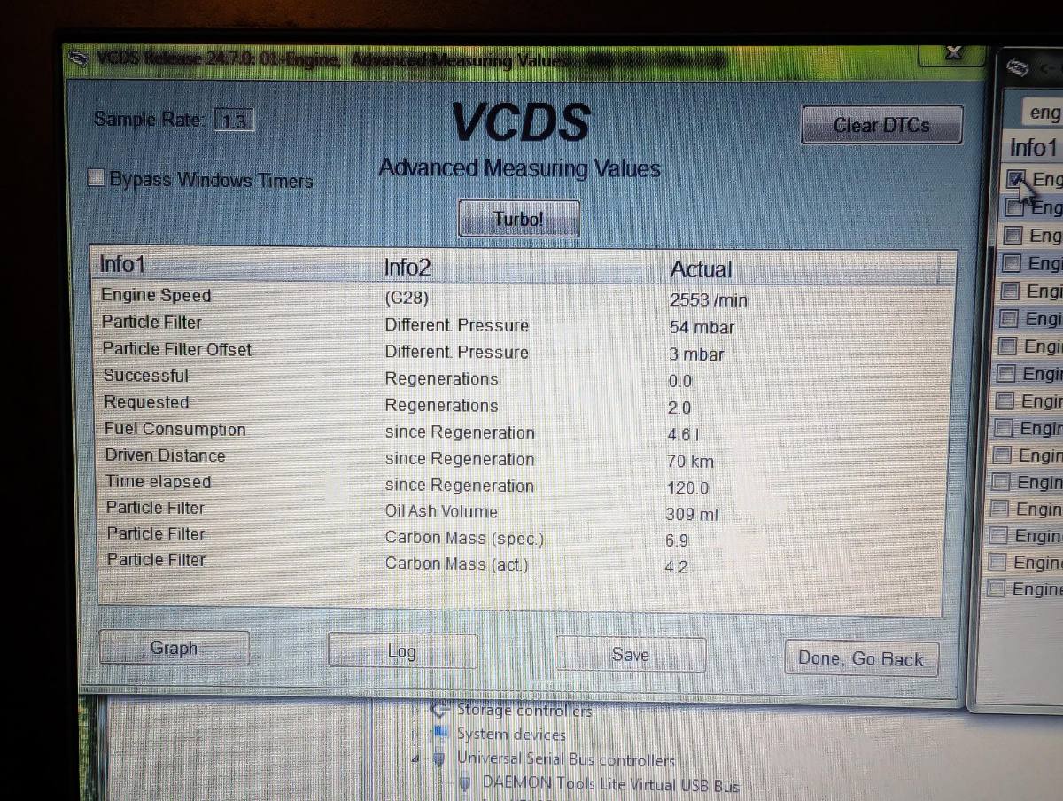

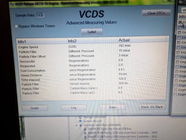

  2. andrei_221
    mai trebuie umblat la reglajul turbinei, surubul de stop.... EGR tau recircula prea putin pe BS 03 observi ca variaza intre 300 -450, ar trebui sa varieze 200 - 450 de asta nici nu ai varful de presiune la turbina. PS sfat de la colegul @mario20vest
  3. raduletz
    @FeriMam avut timp acum sa citesc valorile din nou Intre timp vad că și-a facut regenerare, cu 70km in urma. Am facut de data asta citire si la relanti si la 2500RPM. Cum sunt valorile? Mai duce oare? De ce oare Requested am 2, iar Successful 0? Ce înseamnă acele valori? Dupa mine, as zice ca a cerut doua regenerari si nu a reușit sa faca niciuna. E normal?
