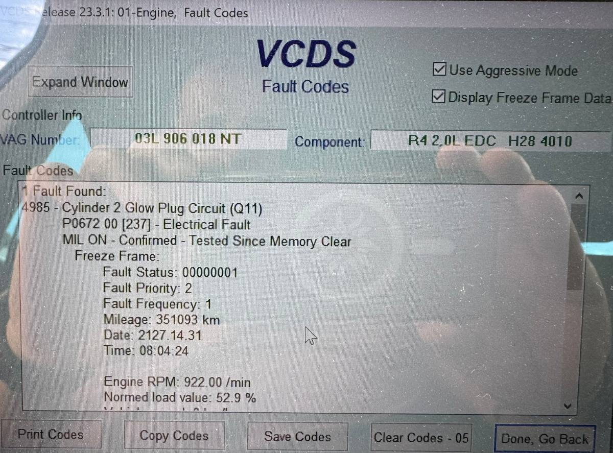

identitate78 a postat în topic iniţiat de suzu din Motoare pe benzina
Salutare! Din imaginea de mai jos se poate trage concluzia ca este o problema cu bujia sau ar putea fi si releul de vina. Este relevanta masuratoarea cu multimetru a rezistentei bujiei respectiv a tensiunii care ajunge la ea in momentul punerii contactului pentru diagnoza exacta? In cazul in care este bujia, recomandati unele AM de calitate apropiata cu OE? Va multumesc! -
posteaza rezultatul unei diagnoza cu VCDS sau odis
