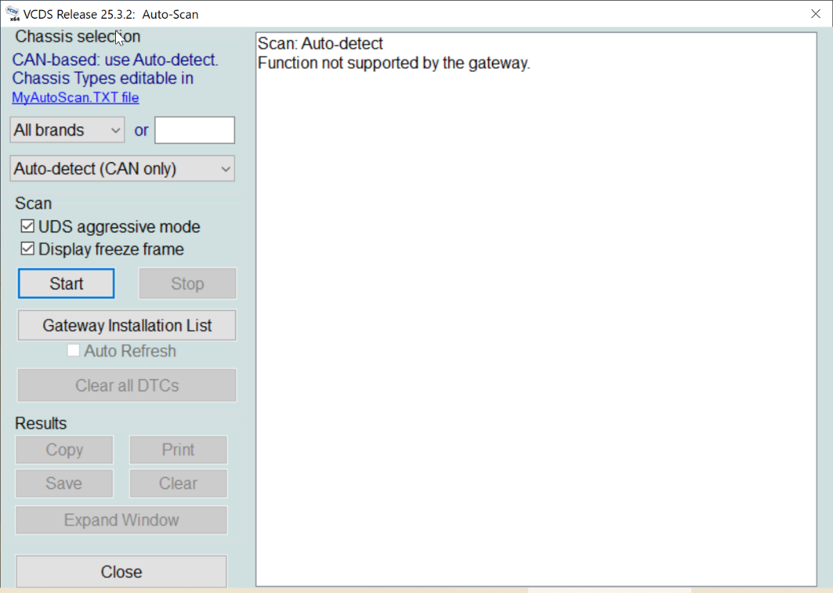

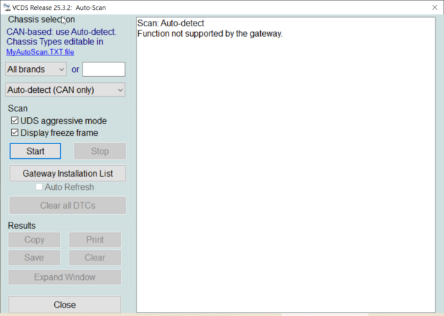

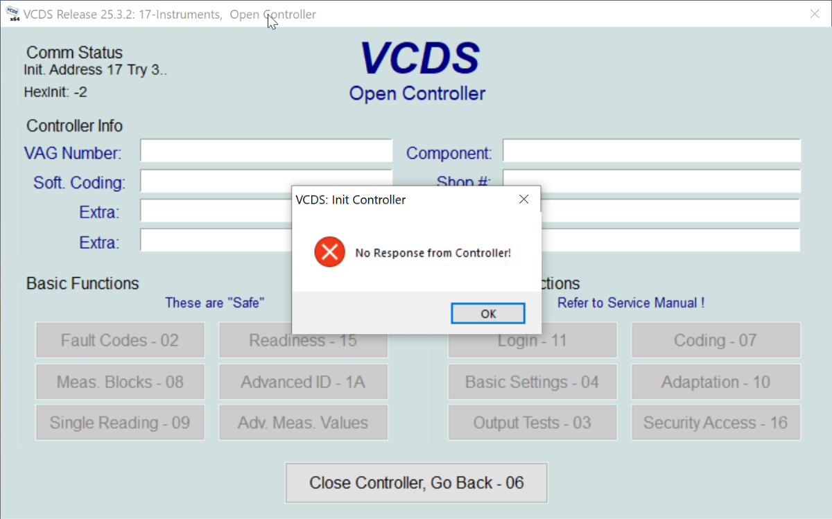

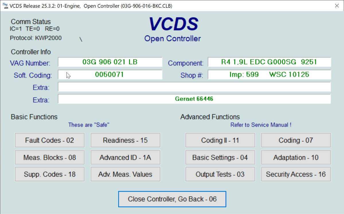

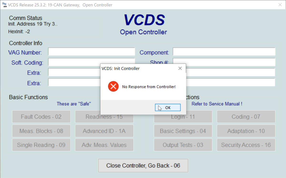

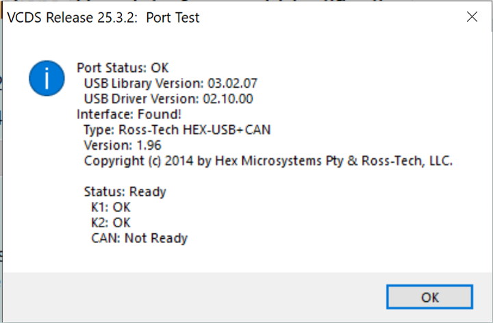

    Ajutor, va rog. Masina nu mai porneste.
    Am ajuns la masina. Am pus bateria si am incercat o scanare. Tot nu a aparut semnul de bujii cand am pus contactul. Dupa cateva secunde a piuit si a pornit ventilatorul. Din pacate nu am putut face un autoscan. (Acelasi lucru apare si daca selectez eu masina.) Am incercat totusi cateva scanari la diferite module, insa fara succes: Nu am incercat si alte module. Sunt sigur ca nu ar fi mers, si probabil motivul este: CAN Not Ready. Singurul care a functionat a fost Engine. Probabil din cauza ca foloseste alt protocol? Multumesc mult.
    Cu asta trebuie inceput, cu autoscanul. Acolo o sa se vada care module nu se pot accesa si ne poate indrepta mai repede spre cauza. In principiu daca se conecteaza pe Engine si porneste, dar se opreste dupa o secunda atunci problema principala este la comunicarea dintre ECU si ceasuri unde se gaseste si imobilizatorul. Practic ECU nu primeste autorizarea sa porneasca, asa cum spune si una dintre erorile stocate in ECU. Aia este singura eroare care nu permite pornirea, dar care este legata de o alta eroare pe care o ai, cea care se referă la comunicarea cu Instrument cluster. Ma uit mai tarziu pe schema sa vedem cam pe unde ar putea fi problema. Pana atunci fa un autoscan si pune-l aici.
  9. bogd
    Motorul este BXE. Multimetru am deja. Vad "Address 01: Engine" in postul initial, deci la Engine pare ca se conecteaza. In rest nu vrea. Cand imi permite timpul am sa incerc un autoscan si postez rezultatele.

  22. lupo_bv
    Ai dreptate, ar fi foarte util un autoscan.

  26. spido
    Si era mult mai ok un autoscan complet. Cred ca-i BKC motorul.
