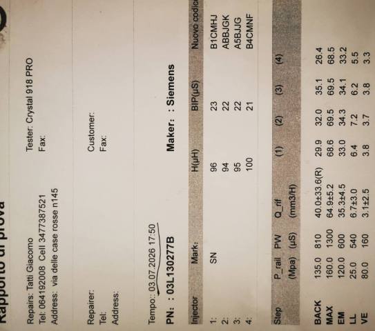

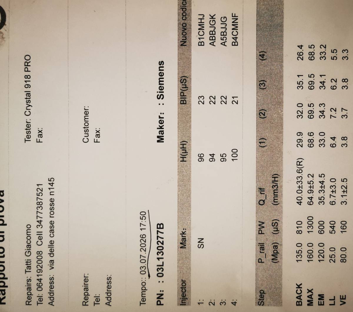

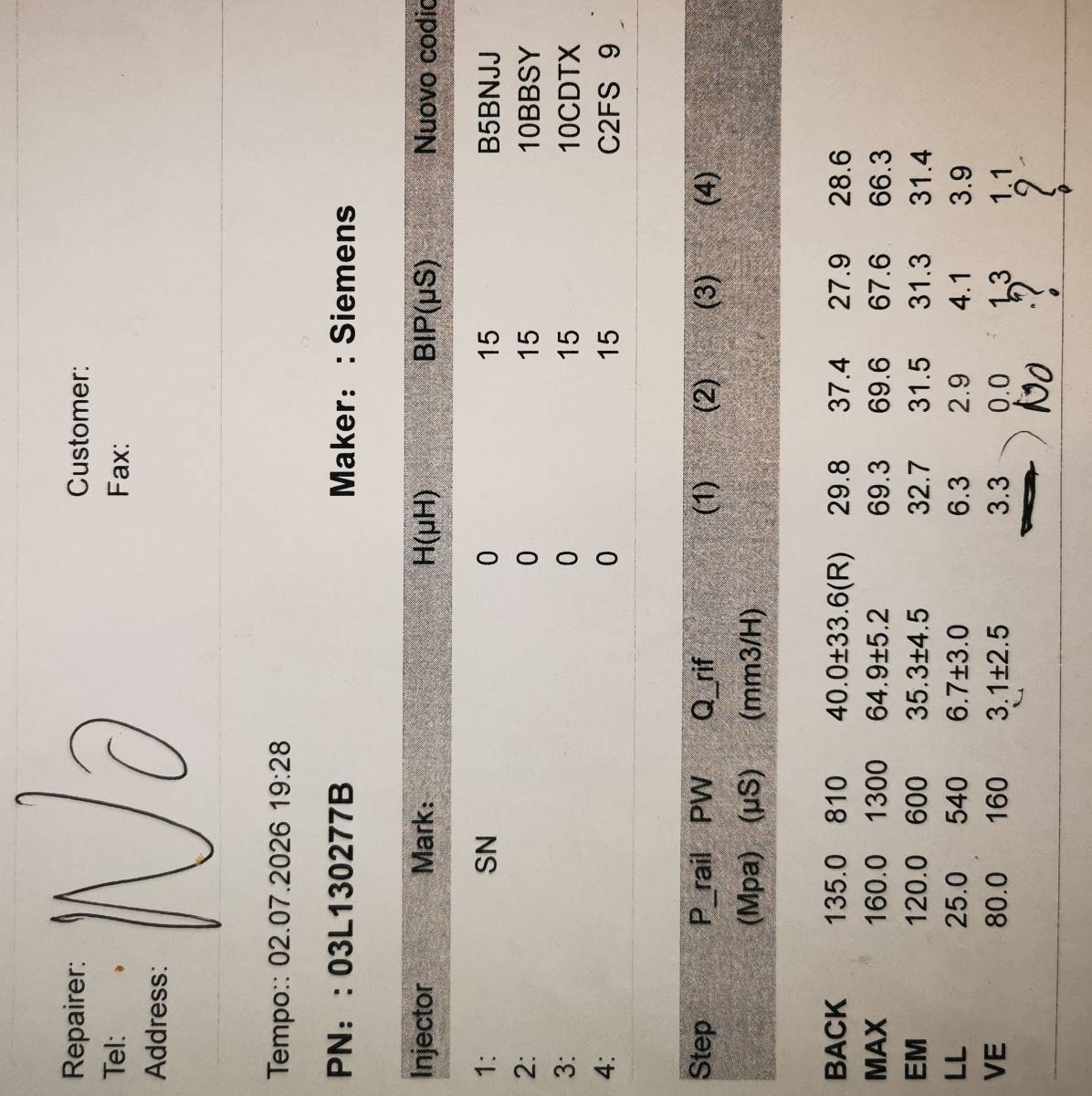

    Injectoare CR 1.6TDI
    Salutare, oameni buni. Mulțumesc de sfaturi. Revin cu verdictul și rezolvarea. După ceva timp in care am mers cu mașina cu țăcănit și consum la relanti de la 0,3-0,4 la 0,7-0,8, am dus mașină la un service specializat in Roma. Eu tot credeam că injectorul 1 (cel schimbat sh) îmi face probleme. Se pare că acela era singurul bun. Va atașez pozele cu injectoarele testate pe banc înainte și după reconditionare. Preț total cu manopera demontat, recondiționat, montat - 350 euro. Nu mi-a dat garanție pe elementele piezo. Eu le-am măsurat și erau toate în intervalul 185-190. Mulțumesc încă odată pentru îndrumări! Acum mașină merge super, fără țăcănit, fără tremurat, fără consum mare la relanti. Seară frumoasă!
