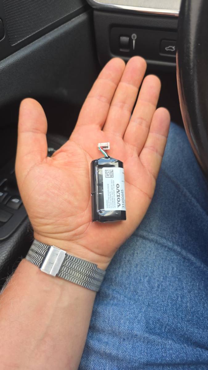

    Pare ca are 2 celule absolut banale. 1300ron..riiight
  3. NicNic
    Toro - 7P din 2011
    Ieri am fost cu cealalta masina a mea, un XC60, sa ii schimb bateria de la modulul de comunicatie, VCM. Am fost la reprezentanta. O baterie, la fel cat una de Nokia 3210, m-a costat 1300 RON .... Ma gandeam cat va fi aia principala, ca are deja 8 ani, si sigur va fi necesara inlocuirea ei.
