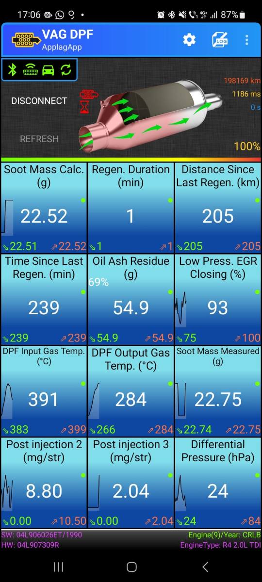

    @xfg8totul a inceput de la miros de ulei ars/incins in habitaclu, eram cu familia si mi-am dat seama ca ceva miroase a ars am dus masina la reprezentanta si le-am zis sa verifice de acolo am ajuns la alt service unde mi s-a recomandat spalarea DPF (la 55g) deoarece fiind incarcat e ca o "bariera" si de aici uleiul in zona EGR.. de asemenea au schimbat si racitorul s-a demontat motorul, s-a verificat turbina, egr etc. - nu au fost alte recomandari Nu am avut niciodata erori pe motor si verific periodic In prezent am 230.000 km cu 55g+7.3g (la spalare a fost resetat la 0) deci 62,3g eu stau intr-un oras mic din nordul tarii, la mine nu e trafic mare doar ca nu are timp motorul sa se incalzeasca de la A la B. dar cand ajung acasa si vad ca e regenerarea pornita, ma duc 15 min si fac o tura de centura orasului si urmaresc cu vag dpf pana e gata daca fac un calcul cu ce are @flavius1611, 122000 km si 34g rezulta cam 0,27g/1000 km ce simptome ai avut? la mine mereu SMM ajunge inaintea SMC dar banuiesc ca e normal fiindca am resetat si oil ash cand s-a stricat unul din senzorii DPF (arata cu -) si eram prin bucuresti , masina nu si-a mai facut regenerare vreo 400 km pana nu a ajuns SMC la valoarea necesara care e in functie de oil ash parca, sper ca nu gresesc uite si o poza de la aprox ~200.000 km

    @xfg8am crlb,nu am adblue,oil ash am 34 de grame,masina o am de la 57.000 de km de 5 ani,acum am aproape 122.000 km i am schimbat distributia anul trecut prin noiembrie,dar inainte sa schimb distributia incarca repede smm fata de smc @BTeola fel o frec si eu,orasul meu e destul de mic,dar aglomerat,ca majoritatea oraselor,stiu ca nu e ok motorul asta pt oras,dar na....

  14. xfg8
    @flavius1611, ce cod de motor ai ? Ai AdBlue ? Al meu e DFGA, Euro 6 cu AdBlue. Oil Ash Residue cat ai ? @BTeo ce simptome aveai cand s-a schimbat racitorul ? Aveai cod de eroare stocat la motor ? Sau pe ce considerente a fost schimbat ? Ce rulaj ai in prezent si ce incarcare la DPF (Oil Ash Residue) ? Mie cel mai putin mi-a facut regenerare la 150 km in oras, dar prin iarna inainte de a incepe toate simptomele acestea facea cam pe la 180 km. Poate tu ai trafic si mai aglomerat decat mine, la mine viteza medie e in jur de 20 - 21 km/h O sa revin si eu pe maine dimineata cu valorile la injectoare la rece si cu valoarea camshaft adaptation phase. Asta are legatura cu uzura curelei de distributie ? Am 179000 km si nu a fost schimbata niciodata, ar fi cazul sa o schimb. Intentionez sa fac schimbul pe la toamna daca mai pastrez masina. Camshaft adaptation phase se masoara tot cu motorul rece ?
  15. BTeo
    Avand in vedere recomandarile anterioare, imi dau seama ca la mine racitorul poate a fost o problema. A fost schimbat la 200 mii km cand a fost curatat si DPF-ul. La momentul respectiv DPF-ul era incarcat cu 55.3g. In 30.000 km a crescut cu 7.3g, deci un 0,24 g / 1000 km, e ok? Daca calculez valoarea anterioara ar fi de 0,27 g / 1000 km, matematic ar fi o imbunatatire dar a aparut si golful cu motor de 1.0 si incerc sa-l folosesc preponderent in oras si passatul la drum lung. Poate nu a fost o decizie buna ca am spalat DPF, eu doar am simtit miros de ars in masina atunci, m-am prezentat la reprezentanta VW si concluzia a plecat de la cei care sunt in domeniu. De acolo s-au luat deciziile ulterioare, am ajuns in alt service si tot asa. Masina oricum a fost intretinuta obsesiv, orice zgomot sau orice piesa a fost schimbata imediat ce prezenta simptome sau chiar preventiv. @flavius1611tot la maxim 150km isi face regenerarea in oras. Daca am multe drumuri scurte (dus copil la scoala, mers la munca), chiar si 100 km. Am verificat si eu in aceasta dimineata valorile la rece: 0,19 mg/stroke cylinder 1, -0,16mg/stroke cylinder 3; 0.16 mg/stroke cylinder 4; -0,20 mg/stroke cylinder 2. Camshaft adaption phase position 0gr. Preventiv merita de schimbat si capac epurator motor? ultima oara l-am schimbat in 2022, acum ~50.000 km.
  16. flavius1611
    @xfg8sunt in aceeasi situatie cu tine,la fel folosesc masina din pacate85% doar in oras,si de cateva luni bune la fel imi creste intati SMM fata de SMC. la fel si eu nu i ratez nici o regenerare,ies in afara orasului si in 15-20 de minute termina regenerarea. ating undeva intre 80-130 de km facuti in oras intre regenerari,uleiul la 9-10.000 de km schimbat! nu mi dau seama ce ar putea provoca atat de mult fum,o sa verific azi si eu valorile injectoarelor cu obdeleven,n am vcds din pacate!

  20. xfg8
    Ok...deci sa merg asa cum e până cand ajunge sa înregistreze cod de eroare? Sper sa nu afecteze DPF-ul prea mult in timpul asta.
  21. EEXCALADE
    Asteapta ,daca e defect o sa dea eroare de ineficienta pe dpf
  22. xfg8
    @EEXCALADE racitorul este EGR-ul defapt ? Se poate verifica cu VCDS ? Ce parametri ar trebui sa verific ? Momentan am nici un cod de eroare pe Engine, in VCDS. Merci inca odată de ajutor.
  23. EEXCALADE
    Posibil sa te lase racitorul ,problema des intalnita .
  24. xfg8
    Nu am făcut nicio reparatie anul acesta. Doar schimb de ulei si filtre la motor si la cutia DSG la final de martie. Dar comportamentul a început inainte de schimburi a continuat si dupa. La început parca nu facea chiar de fiecare data, dar in ultimele 3 -4 săptămâni am văzut ca la fiecare regenerare Measured ajungea primul la 24.

  26. EEXCALADE
    Verifica reparatiile facute in ultima perioada
  27. xfg8
    @EEXCALADE In aprile si mai am parcurs in total cam 1000 km in afara orasului si am prins cel putin 2 regenerari la drum lung si nu s-a schimbat comportamentul din pacate. Din contra, la ultimul drum exterior Soot Mass Measured mai scadea cate putin din cand in cand, dar la un moment dat tot a ajuns sa depaseasca Calculated.
  28. EEXCALADE
    Verifica astea dupa 2-3 regenerari facute la drum lung
