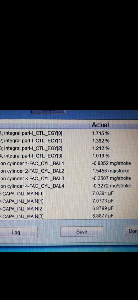

    Injectoare CR 1.6TDI
    Vă salut! Acum doua zile mi-a căzut injectorul de pe cilindrul 1 . Eram la 125 de km de granita Nădlac, așa că am ales să mă intorc. Platforma îmi cerea enorm. Motorul mergea în 3, martor în bord spirala ,check engine plus un semnul exclamării langa icoana pilotului automat. Am riscat și am mers cu el așa. Am găsit un service și mi-a făcut o diagnoza. Injectorul 1 . L-am schimbat cu unul sh. Am mers după montaj 1500 km în străinătate. Am spus ce o fi o fi. Mașina trage bine, merge bine. Singura diferență am constatat-o la ralanti. O mica oscilație ce o simt in volan. Daca dau drumul la AC nu se mai simte deloc. Am pus o diagnoza pe ea. Nu știu dacă injectorul 2 se duce după 1 sau urmează să cadă și 2 . Va atașez o poză. Passat variant 1.6 motor cayc 2012 283 mii km cu filtru de particule activ pe el. Vreau sa scap de acel tremurat micut. Soția nici nu îl percepe. Ce îmi recomandați? Sa refac toate injectoarele? Sau sa pun noi?
