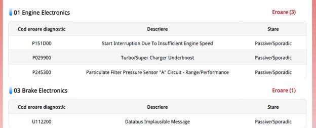

Dupa ce masina a stat in garaj cam 5 luni pentru diverse reparatii acum m-am ales cu alte defecte. Afisez erorile cu speranta ca cineva stie despre ce este vorba cu frana de mana electrica. 00473 - Modul comandã frânã de mânã/parcare electricã (J540) 013 - cititi vã rog memoria de defecte - intermitent împrejurari cod: Stare defect: 00101101 Prioritate defect: 6 Frecventa defect: 4 împrejurari cod: valoare Hex: 0x0440 valoare Hex: 0x4302 valoare Hex: 0x122E valoare Hex: 0x02AF valoare Hex: 0x00FF 00290 - Senzor turatie ABS roata stânga spate (G46) 008 - semnal neplauzibil - intermitent - MIL aprins împrejurari cod: Stare defect: 10100011 Prioritate defect: 2 Frecventa defect: 22 împrejurari cod: valoare Hex: 0x0740 valoare Hex: 0x4002 valoare Hex: 0x1208 valoare Hex: 0xA8AE valoare Hex: 0x00FF Inteleg ca trebuie sa schimb senzorul la roata stanga spate dar frana de mana are legatura cu acest senzor sau este un alt defect? -
