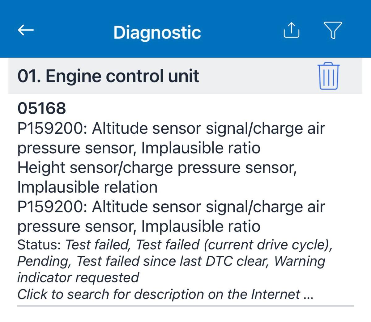

    Salutare tuturor! Aleatoriu, dimineața la prima pornire îmi apare mesajul că sistemul start/stop nu funcționează, iar la scanare am eroarea de mai jos. După ce este ștearsă, totul este ok. Senzorul de pe tubulatura de admisie este schimbat. Alte erori nu sunt. Dacă aveți vreo rezolvare, vă rog! Cu mulțumiri! Mașina în cauză: vw cc cod motor CFGB.
