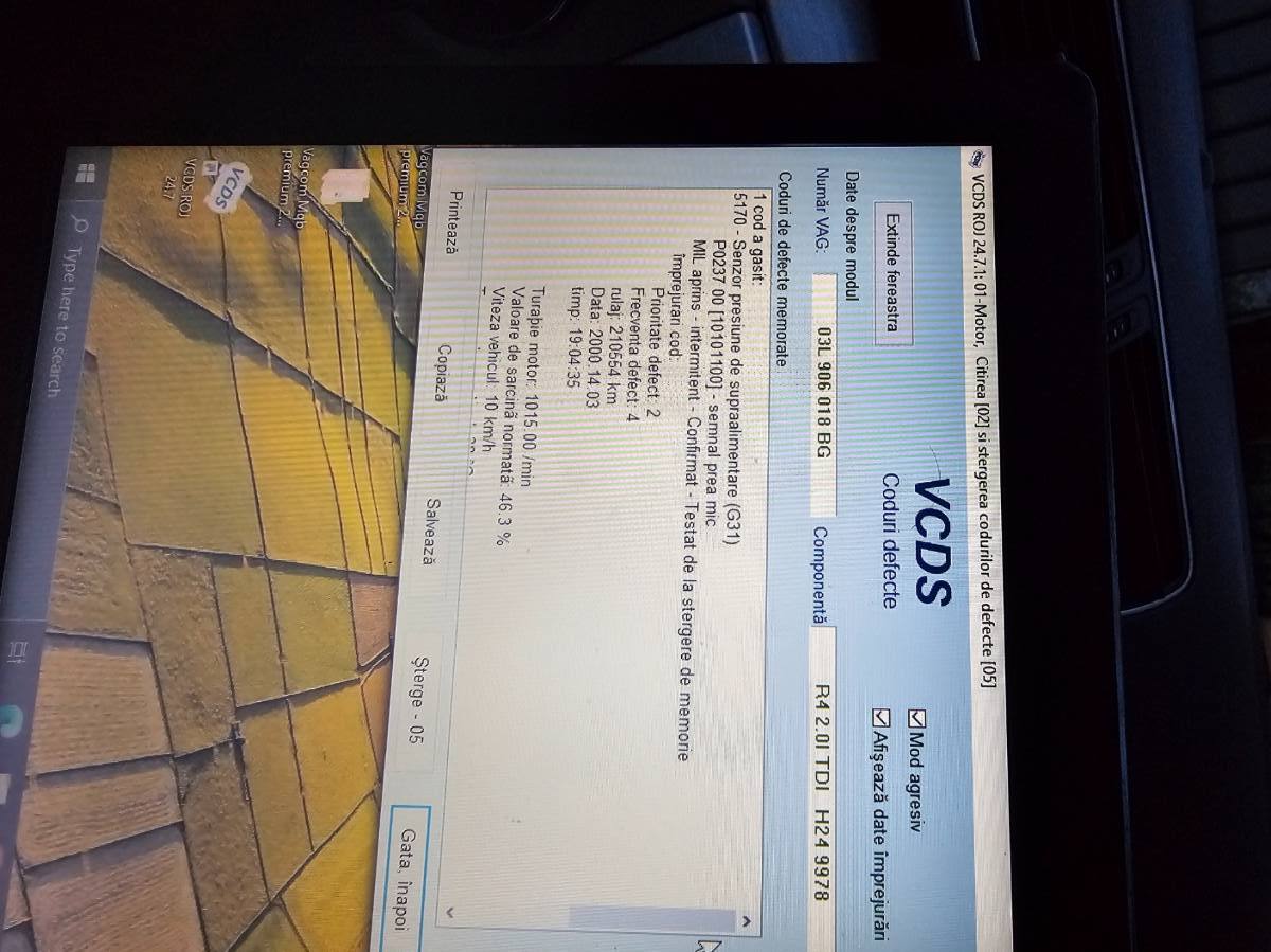

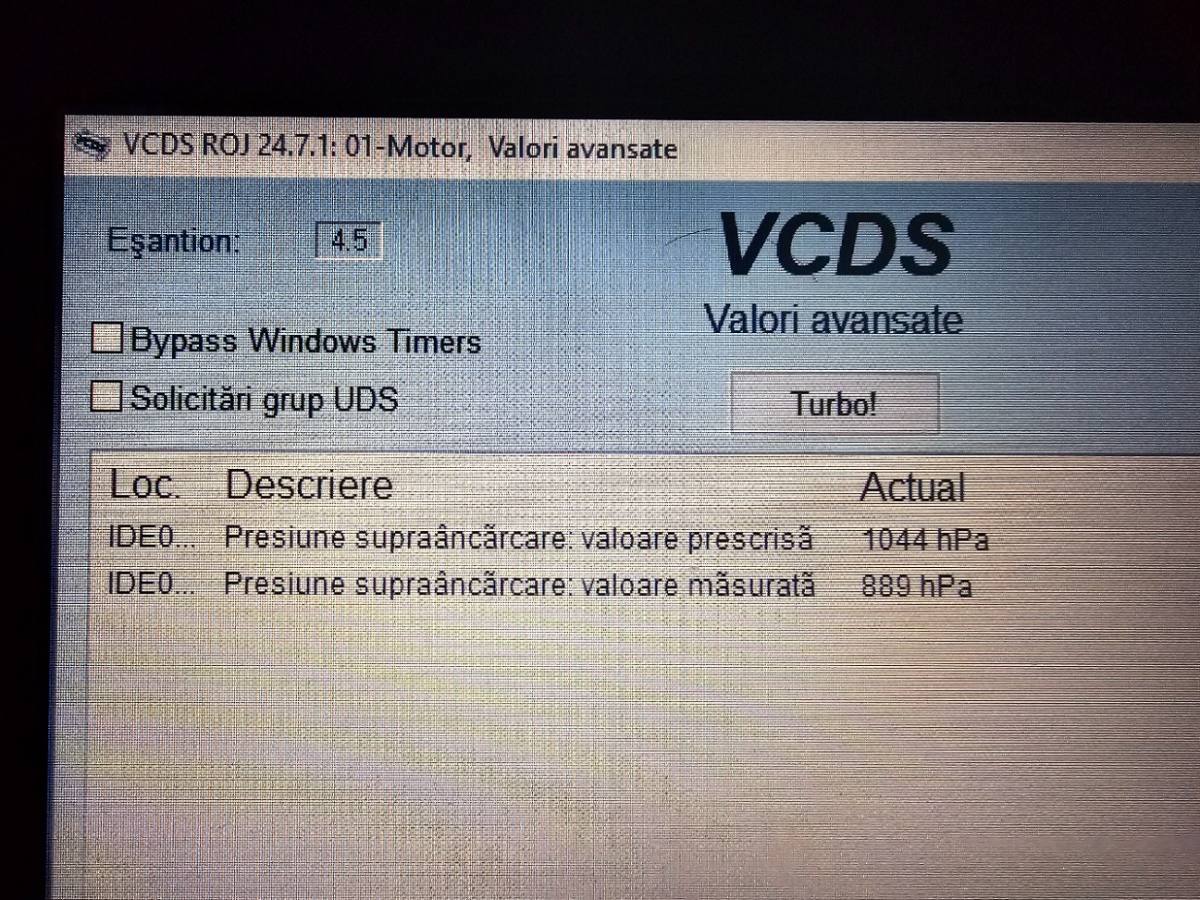

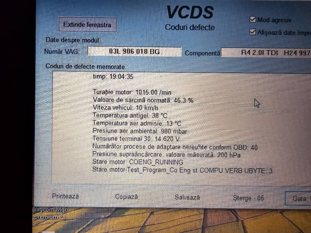

    Buna seara tuturor, Revin cu pacatosul Passat B7, 2.0 TDI (care in ultimii doi ani, de sarbatorile pascale a stat pe bara, in reparatii), motor CFFB si astazi mi-a aparut eroarea P0237 - semnal prea mic, imediat dupa o franare brusca. Am verificat in VCDS valorile pentru presiunea de supraalimentare si aveam urmatoarele valori: - presiune prescrisa: 1044 hPa - presiune masurata: fluctueaza intre 800 si 980 hPa - tensiunea senzorului, undeva intre 1400 mV si 1560 mV, fluctuand odata cu presiunea Mentionez ca am mai avut o problema asemanatoare (doar ca valoarea mai mare) si atunci am avut noroc cu Domnul Florin care m-a ajutat cu kitul de reparatie pentru cablaj. In cazul de fata, sa fie o problema de la senzor sau tot ceva legat de cablaj? Orice sfat este binevenit, mai ales ca anul acesta este singura masina din dotare.
