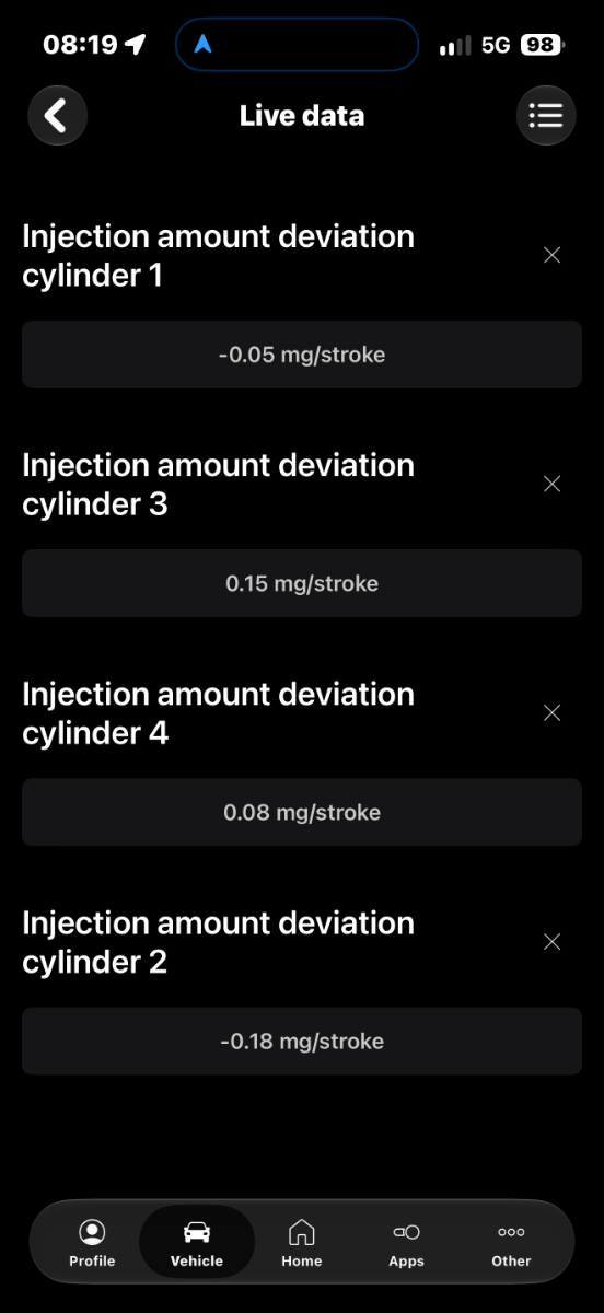

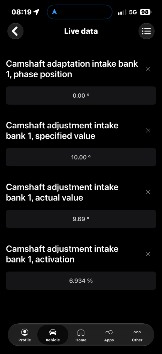

    Verifica si cu un VCDS valorile DPF si post injectie. Mai este o variabila in discutie, ai schimbat distributia, vezi cu VCDS, pe Engine, un camp care sa se numeasca cam asa "Camshaft adaptation intake bank 1: phase position", cauta cuvintele astea si vezi ce unghi iti afiseaza, sa vedem daca este distributia pusa bine. Cu motorul cald.
  9. flavius1611
    @Dolfinare 1000km de cand am facut schimbul,e inca la acelasi nivel,nu a crescut!
  10. Dolfin
    Cu asemenea cantitati la post injectie ar trebui ca in baia de ulei sa fi crescut substantial nivelul uleiului. Cum stai cu nivelul uleiului? De asemenea nu am incredere in aplicatie ca stie sa interpreteze corect grupurile si canalele, verifica si cu un VCDS.

    salutare! am urmatoarea situatie la al meu b8 crlb 2.0 am schimbat distributia in octombrie anul trecut mecanicul mi a rupt unul din senzorii de presiune si mi l a inlocuit cu altul nou pe bosch de ceva timp am vazut cu vagdpf ca postinjectia 1 sta aproape in permanenta pornita,va atasez si poze din aplicatia vagdpf exista posibilitatea ca acel senzor sa influenteze postinjectia 1? asta am observat o de vreo luna-doua cu postinjectia 1 inainte valorile la smm ajungeau la -11.9,acum nu mai scad sub 4-5! dupe ce termina regenerarea,postinjectia 1 nu se opreste,ramane activa. mai avem colegi pe grup cu crlb care au aceeasi problema? nu stiu de ce componenta sa ma apuc de schimbat sa rezolv problema. niste sfaturi ar fi bine venite!
