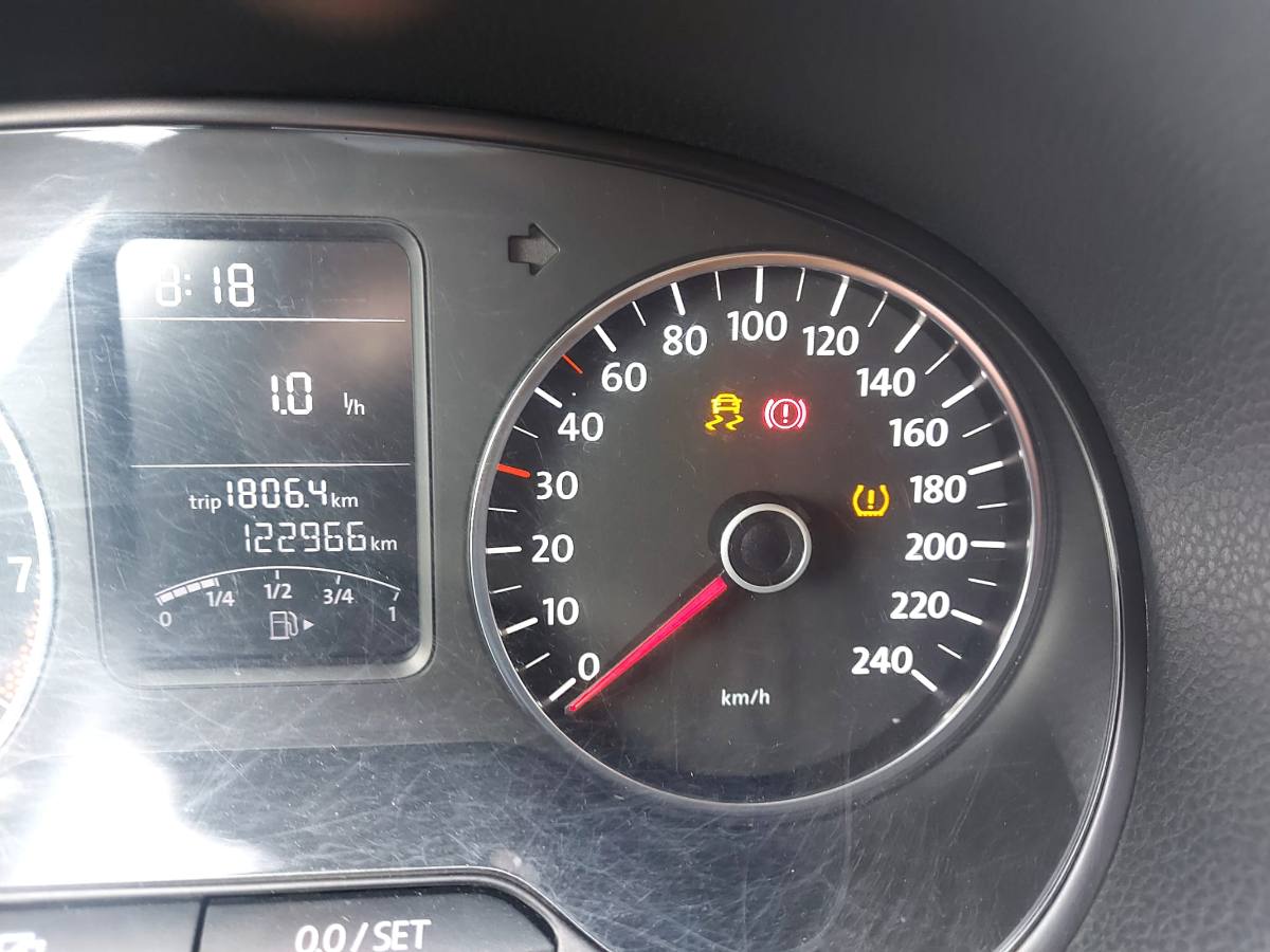

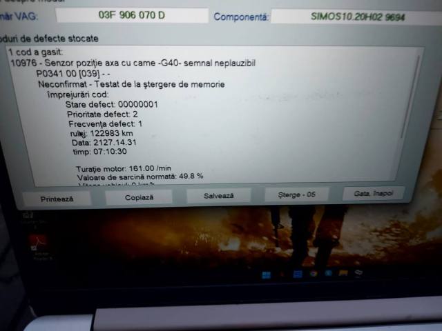

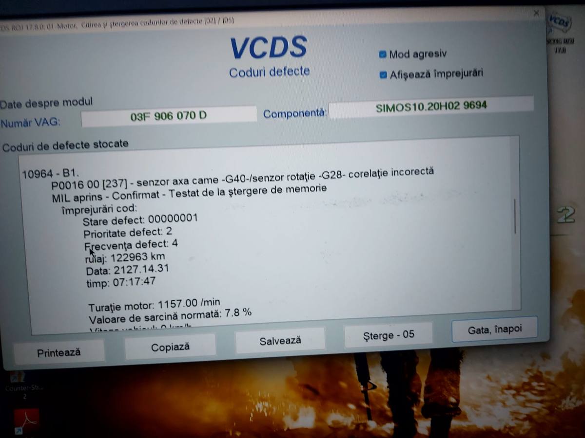

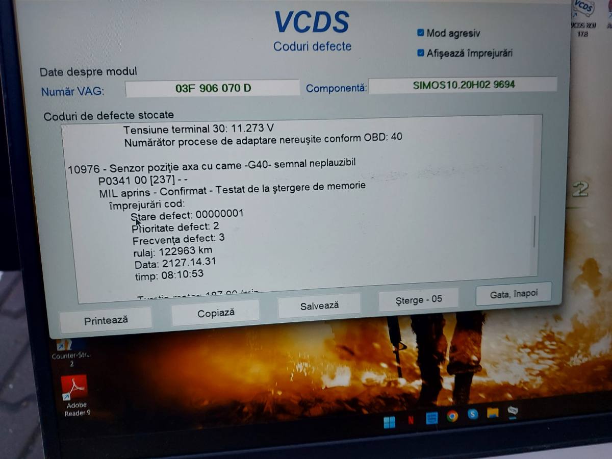

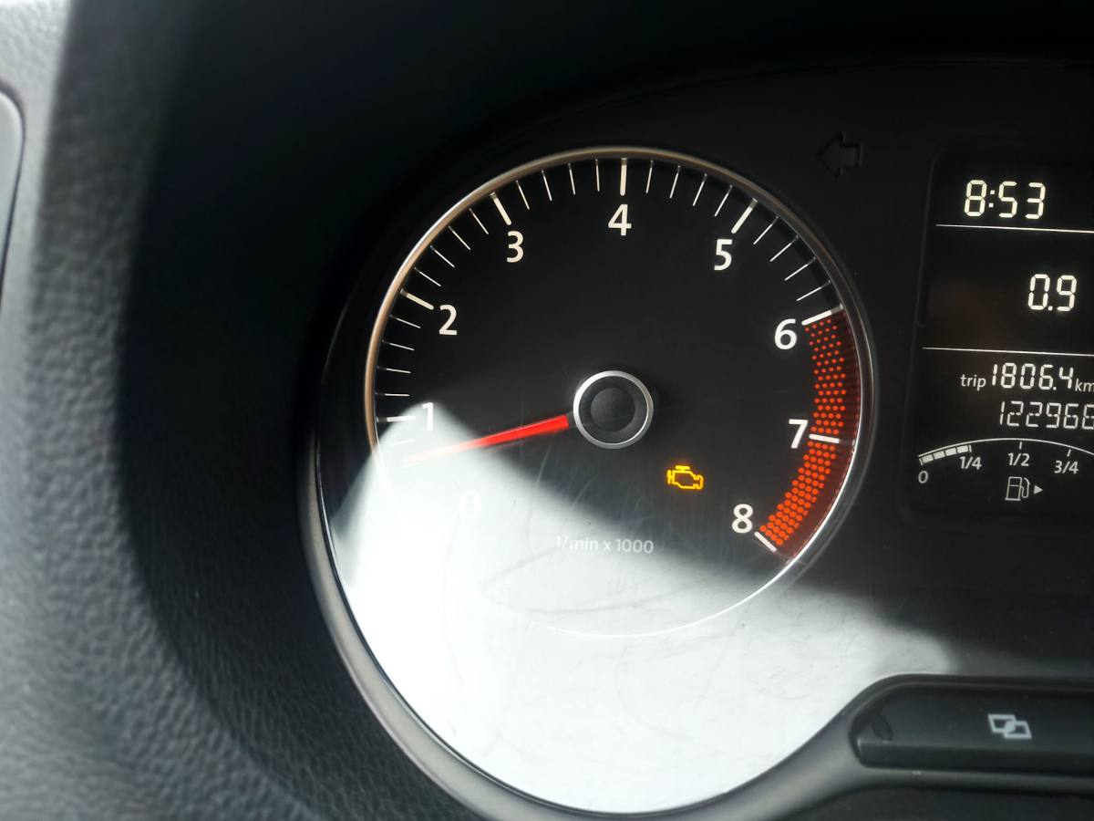

    Salut comunitate! Dețin un Polo 6R 1,2, cod motor CBZB, an 2011 de 105 CP. Are 122.xxx km. Este utilizată de către soție. Zilele trecute i s-a oprit în mers de câteva ori, asociat cu aprinderea martorilor aceștia Ulterior la o scanare cu VCDS au fost găsite aceste erori Din ce am înțeles ar putea fi din cauza celebrei distribuții ale acestor motoare, care oricum făcea zgomot la pornire și probabil afectând și senzorul de pe axa cu came. Rog pe cei care s-au mai întâlnit cu așa ceva să mă ajute cu modalitatea prin care au rezolvat problema. Mulțumesc !
