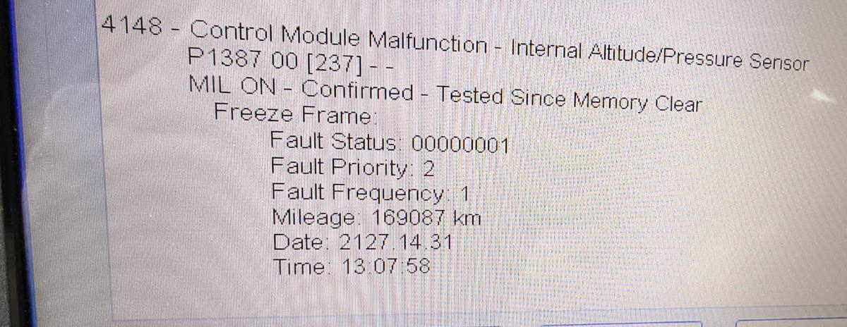

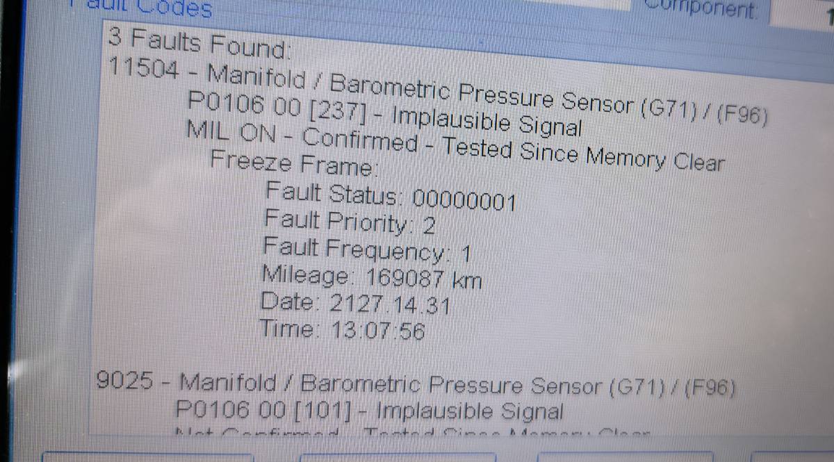

  3. R Z F
    Va salut, de ceva vreme ma confrunt cu aceste erori,am schimbat map-ul de pe galerie dar la ceva timp iar apar ,masina este cea din semnatura.Va rog, in caz ca cineva s-a lovit de ele, cum a rezolvat?.multumesc.
