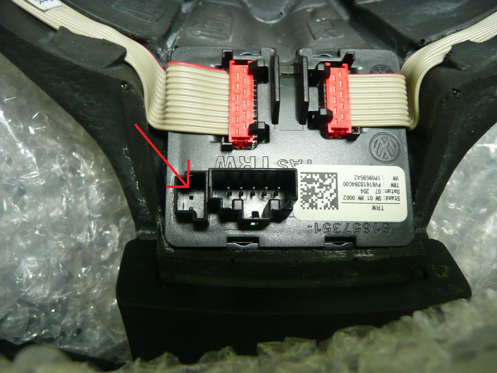

casper am o intrebare pentru tine:
Cum se conecteaza fiecare fir? Ma intereseaza in special firul acela din poza (marcat cu sageata). Unde se leaga firul acela? Am cumparat si eu acel cablu si sper sa fie bun.
post-22051-0-94414600-1308947276_thumb.j
este bun cablul. dupa ce dai airbag-ul jos, ai sa-ti dai seama cum vin!! sunt toate la clacson din ce am vazut!!in realitate papucul cu sageata rosie din poza are doua fire ,negru si albastru. ala merge in mijloc iar celelalte in stanga si in dreapta:) . este mai usor decat pare!!dupa ce ai montat tot, nu uita codarea si procedurile de mai sus ,postate de mine!butoanele de la maneta de la stergator o sa functioneze normal!daca mai ai nelamuriri sunt aici
