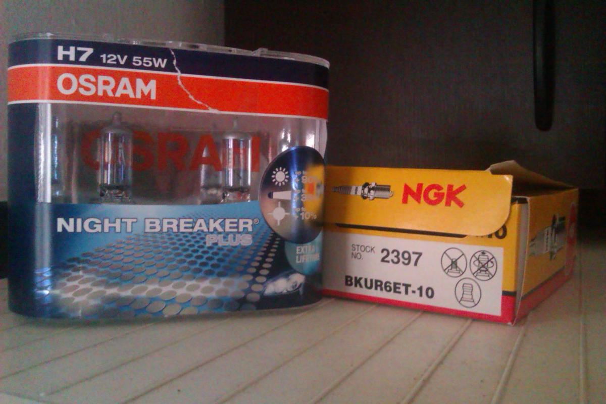

O sa comand NGK BKUR 6...

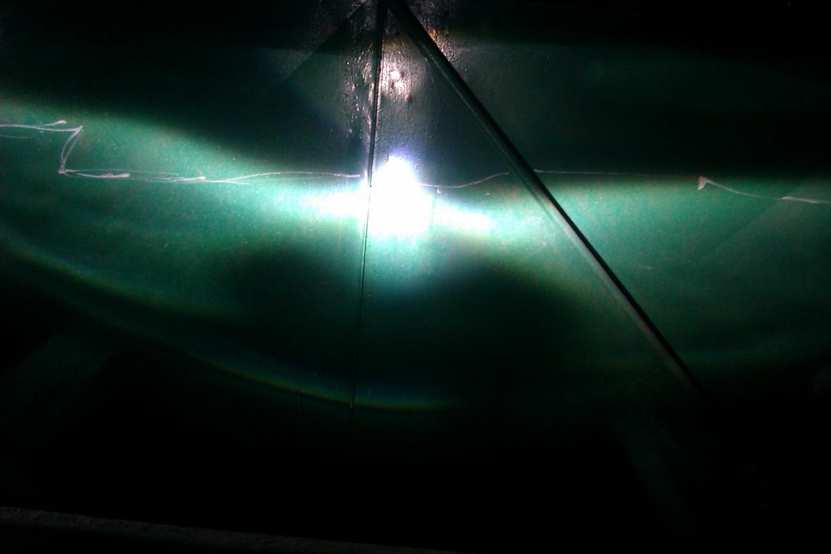

Mda...am depistat problema. Depinde cum se aseaza becul in locasul lui. Am incercat initial cu un bec normal H7, rezultatul fiind identic.Din pacate, farurile Depo nu sunt Hella. Initial asezasem becurile perfect in locas dar pozitia lor ar trebui sa fie oarecum diferita, cumva lasate spre spate. Becurile se monteaza cu farurile aprinse, undeva la un perete, asa incat sa vezi cum e mai bine sa le pui. (pe romaneste....gaura pt H7 e putin cam mare. Din acest punct de vedere, aceste faruri sunt .....dezamagitoare. Desigur, o sa le reglez eu cumva!
Am atasat 2 poze in care se vede clar ca becul (asezat in locasul lui asa cum il pui in mod normal....ziua), numai ____/ nu face. Pasarica aia nu poate fi ok pe drum:)

Cred ca poate mai bine. La mine, nereglate, se vede linia orizontala. Cea laterala nu exista.
Pfff..greu meci:)
Am scos masina din garaj sa vad cum se vad acum farurile. Imbunatatirea e vizibila. Acum se vad aproape bine, se vede si orizontala si laterala....mi-a fost teama ca nu cumva cutoff-ul sa fie invers (ca la modelul pt volan pe dreapta), dar e bine!
Maine o duc iar la service sa reglez farurile pe aparat, desi le-am reglat asa....la ochi in seara asta. Mai ramane de remediat la becul din dreapta o umbra, chiar pe mijlocul fascicolului de lumina....mai mesterim maine:)
Mi-a mai venit inima la loc cand am vazut ______/ liniile:)

Maine demontez xenonul de pe masina si o sa folosesc temporar becurile halogen originale Beru. Mai rau de atat nu se poate. Testez...apoi vreau sa incerc Osram Nightbreaker plus sau Philips Extreme Power. As merge pe OSRAM din 2 motive: Sunt produse in Germania si sunt aproape la jumatatea pretului setului Philips.  (halogene 12V 55w). Xenonul se vede dar nu e imprastiat uniform pe sosea. In plus, marginea fascicolului de lumina in care se vad toate acele culori imi da senzatia de chinezism. (desigur, kitul si becurile AM sunt departe de OEM). Mie nu imi place! Cine agreeaza...treaba lui.
PS: poza unu - scurta 5000k, poza doi- scurta si lunga:) de ras!

Azi am mai manevrat cate ceva pe la farul din dreapta, am schimbat un bec xenon dupa ce am incercat un H7 normal (care chiar arata ca o lumanare). Eu zic ca situatia s-a mai imbunatatit, am reglat farurile cat am putut de jos, asa incat lumina sa se intinda pe drum. Pentru spatiul din fata masinii unde e mai intunecat, la nevoie ma pot ajuta proiectoarele (poza unu). In plus, pentru faza lunga o sa iau un set de Nightbreaker Plus. Sper sa o scot la capat si sa fiu multumit, in cele din urma. Greu....:)
Azi, la un moment dat imi facea impresia ca am nevoie de un adaptor care sa tina becul in pozitia optima...mi-am facut diverse calcule, am studiat dpdv geometric problema si am ajuns la concluzia ca totul e legat de modul in care e asezat becul in soclu. Daca nu e unghiul bun. lupa/lentila nu isi poate face treaba. Nah...ca sa nu ne plictisim!

Salut! Poti sa pui te rog o poza cu lumina de la osram-uri? Am montat si eu recent tot nightbreaker plus si lumina tot galbena mi se pare :-?
O sa fac si poze. Lumina e galbena, e clar! Din ce vad pe cutia becurilor, e cu 10% mai alba decat h7 normal:)...e doar reclama...sunt curios cat dureaza pana se arde primul.
