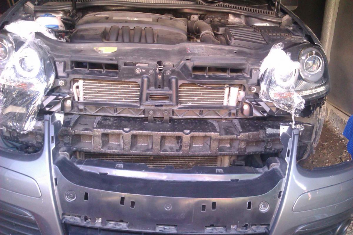

M-am apucat de treaba asadar:)...cand termin atunci termin... Masina ramae in garaj pana la "receptia" lucrarii. Am apucat da dau jos bara (nu de tot pentru ca m-a interesat doar sa am acces la autofiletantele ascunse sub bara). O surpriza placuta pentru mine o reprezinta felul cum arata farurile Hella (oem). Urechile (cele 2 mari) nu sunt rupte ceea ce e perfect:). Doar cele de sus care se prind in partea de sus a farului sunt rupte (chiar lipsa).
Ce simplu se rezolva problemele! :D Spor
