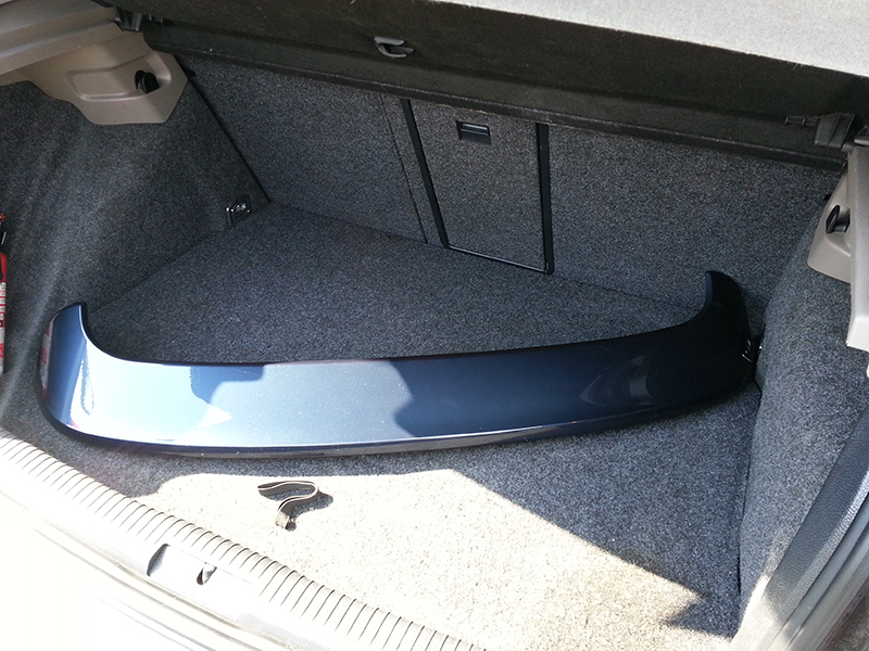

Dupa o plimbare pe litoral, m-am gandit ca merita un cadou, asa ca am cumparat mult doritul eleron OEM de gti.
Urmeaza sa fie vopsit si montat. Apropo, are cineva schema de montare, sau un link de pe forum unde este explicat montajul? Parca m-as baga sa-l pun eu ca nu pare greu.
Scoti stopul vechi, pui suportul pe masina cu adeziv/silicon de parbriz, legi mufele pt stopul nou si duza, pui lipici pe interiorul spoilerului nou, doar in capete, clipsezi spoilerul, lasi sa se usuce 5-6 ore.
48h nu o speli si 12h nu depasesti 100km/h.
Bafta!
Mersi mult, ma gandeam eu ca nu are ce sa fie greu.
Intai trebuie sa-l vopsesc si tare mi-e frica de diferenta de nuanta. Sper sa nu fie probleme.

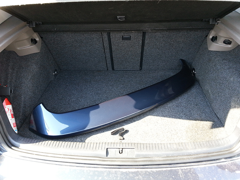

Eleronul l-am vopsit deja (chiar foarte bine), asteapta doar sa fie montat pe masina. La sigla m-am tot gandit si eu ce sa ii fac, ori in culoarea masinii, ori glossy black. Se desface semnul VW de plastic? Sau trebuie izolat pt vopsire? Nu-i de mare efect treaba, dar macar sa fiu eu impacat :D.  Sticker nu stiu daca merita, ca la aceiasi bani il vopsesc ... Eventual daca e un group buy.

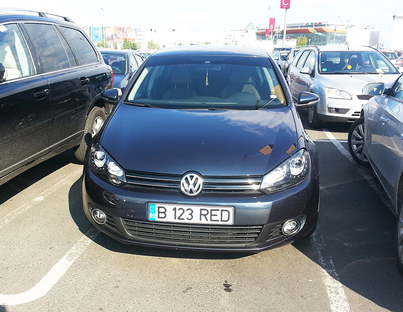

Masina a fost destul de rasfatata zilele astea. Am montat faruri Depo cu lupa, asemanatoare cu cele OEM xenon. Am pus sus si eleronul pe care il aveam deja de ceva timp.Acum urmeaza xenonul pe lupe (momentan merg cu osram night breaker).
