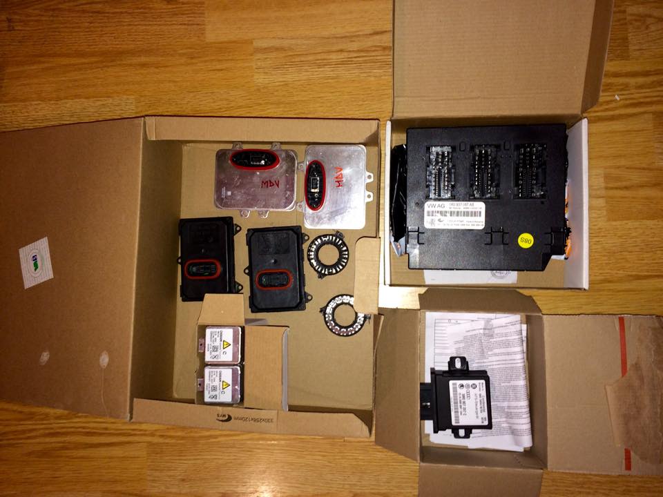

In sfarsit a venit si modulul AFS si acum avem pachetul complet, cu exceptia mufelor pe care o sa mi le predea ShadoWzz poimaine :D .
Deci, sa facem o recapitulare, kitul de xenon oem contine:
- 2 faruri xenon :))
- 2 becuri
- 2 inele prindere becuri
- 2 balast
- 2 calculator AFS
- 1 modul AFS
- centrala electrica cu terminatia 087 care suporta xenon
- 2 mufe 14 pini
Asa cum am mai spus, de senzor de nivel nu am nevoie pentru ca am suspensie adaptiva oem.
Urmeaza sa fie montate toate la sfarsitul saptamanii.

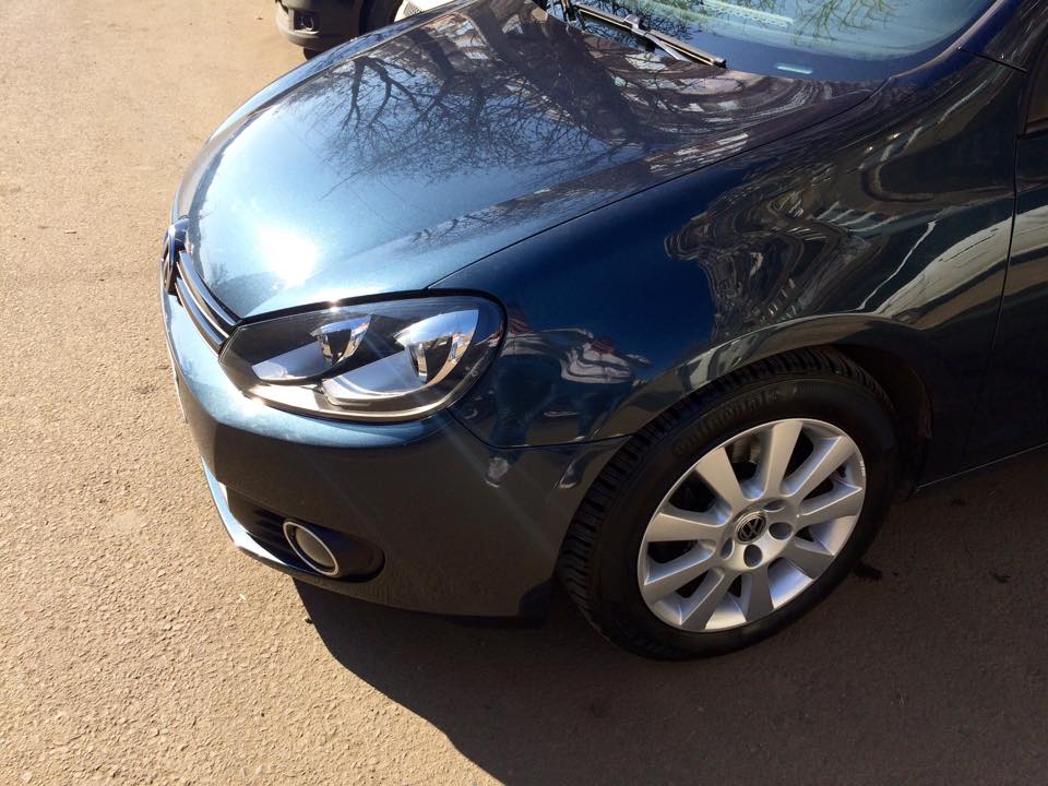

Faza lunga la mine cred ca bate diferit. Adica la tine pare sa fie in parti mai mult
Da, e cu totul altceva. Nu cred ca are cum sa bata diferit ca ele se regleaza automat, trebuie sa vezi in realitate ca asa din video nu-ti dai seama bine.
Centrala cu terminatia AB la care aveam mici retineri a fost ok, totul a mers ca la carte.
Pentru cei interesati, farurile vechi se vand la un pret foarte bun.
LE: Am uitat sa specific, am facut si un compromis, ledurile :(
Modificat de redeye
Acum ca ai totul n-ai decat sa cauti carcase cu leduri, daca suporta centrala. Dar sunt mai ok asa! ;)
Suporta, ca am schimbat si centrala, am pus cu terminatie 087 AB, dar parca si mie imi place clean asa. Ca sa ma apropiu de rezultatul oem ar trebui bara cu spalatoare (macar gaurile :)) )
Sa treci pe la mine sa iei becuri de pozitie portocalii. Sunt mult mai ok decat leduri/albe etc...
Pai am si eu o pereche philips de YW5W, dar sincer mie nu imi place cum se vad.
Am cumparat special alte becuri w5w care sa fie apropiate de culoarea xenonului, si vreau sa caut niste leduri mai puternice aceiasi culoare 4300k (daca are cineva, PM me)
PS: Pe faruri cu halogen imi placea cum se vedeau astea galbene
Pozitia la farurile astea e ca si inexistenta, deci ... :))
Sunt foarte multumit de faruri, cea mai buna investitie de pana acum, mai ales dpdv al utilizarii.
