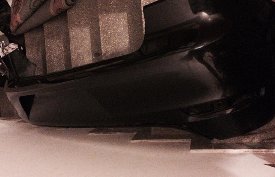

Achizitionat bara de GTI/GTD impecabila, toate prinderile intacte. Din pacate si vopseaua este in stare buna dar nu culoarea mea :)) . Trebuie vopsita, trebuie catadipotri si pusa pe masina.

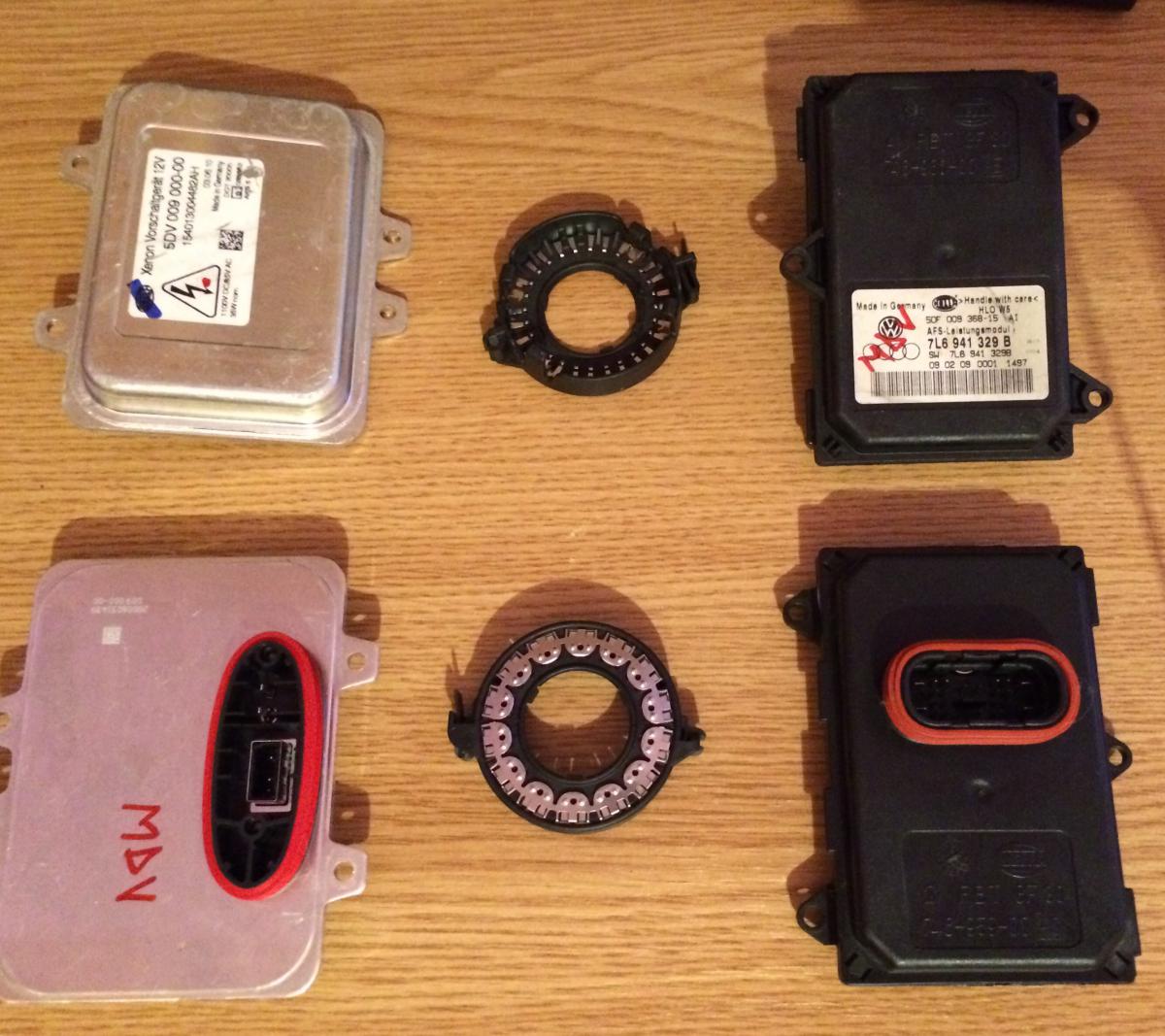

Am mai adunat din piesele pentru faruri.
Acum avem:
2 x faruri
2 x ridicatoare tensiune
2 x calculatoare AFS
2 x inele bec
post-106003-0-25291300-1421658225_thumb.

Iti mai trebuie controlerul si becurile si aia e...
Modificat de TDR
Mai am de strans:
- centrala electrica
- modul AFS
- becuri d1s
- mufe adaptoare
- cablaj faza lunga si pt afs
 Senzor autoleveling am deja de la suspensie, deci trebuie doar tras cablu.

sa nu montezi motorasele de AFS fara controller-ul central - o sa intre in modul avarie si iti "arunca" lupele maxim in exterior.
Eu o sa iau mufe adaptoare nu doar mufele.
Le montez pe toate o data.
Ce nu gasesc in Romania este controller-ul afs si cablajul lui
despre alea adaptoare ziceam si eu :).
cablajul ala se bricoleaza, o sa il gasesti doar in pachete din dezmembrari - foarte scumpe si la gramada cu alte chestii care nu iti trebuie..
E mai rentabil sa il confectionezi dar se poate cumpara si direct:

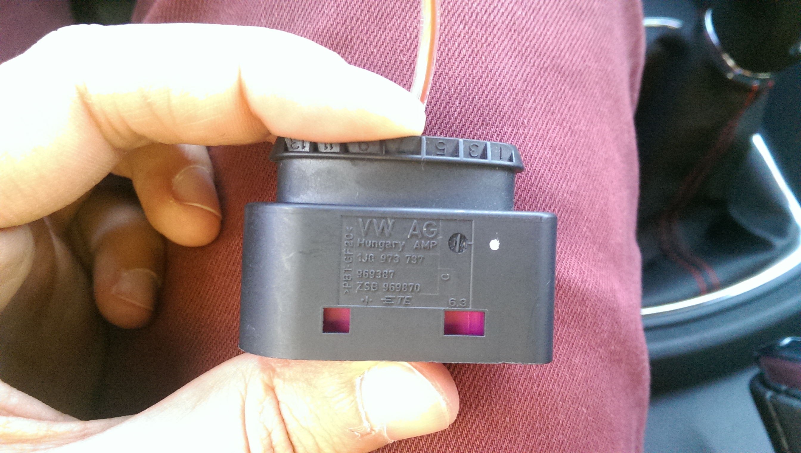

Stii tu un caz care a functionat?Eu am primit initial modul de passat si nu se putea coda corespunzator deoarece avea mai multi biti.
Litera aia din capat face diferenta de ex E este de passat(codare 16 digiti) si nu merge iar C este de golf(codare 7digiti) si merge.
George si cu mine avem C.Ala cu F cred ca este tot de passat.
Modificat de TDR
Propriul meu caz ca am primit de Passat b6 din dezmembrari. Cel putin asa imi scria pe invoice si dovada ar fi si data fabricatiei care e dinainte de lansarea Golf 6.
@Tudor, parca ziceai ca era moduld e Tiguan.
In orice caz sa aiba C la final
Modificat de The_Ego
Aveti amandoi dreptate. Ca am citit acum pe un forum din strainatate. TDR a primit tot de passat dar mult mai nou. E clar ca imi trebuie cu litera C
