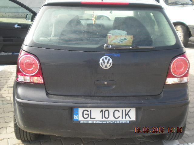

Revin si cu pozele promise pentru a vedea schimbarile survenite si opiniile voastre daca va place sau nu.
Orice parere este bine venita.

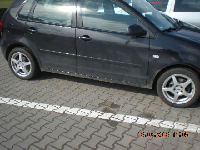

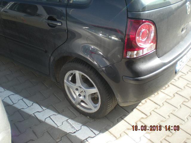

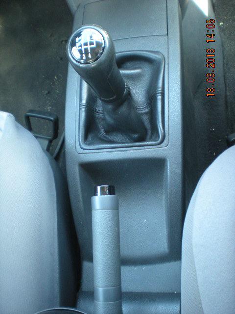

Schimbat manson piele schimbator viteze, montat grila sport negru/crom FK si accesoriu capota, montat stopuri facelift 9N3 - un pic de munca aici cu mutarea pinilor pentru functionare corecta, montat jante AUTEC cauciucuri 195/50/R15 vara.

Imi plac jantele si stopurile ;)

Arata ok jantele. Dar sincer nici mie nu-mi prea place grila pentru ca e singura zona cromata de pe masina. Acum gusturile nu se discuta.

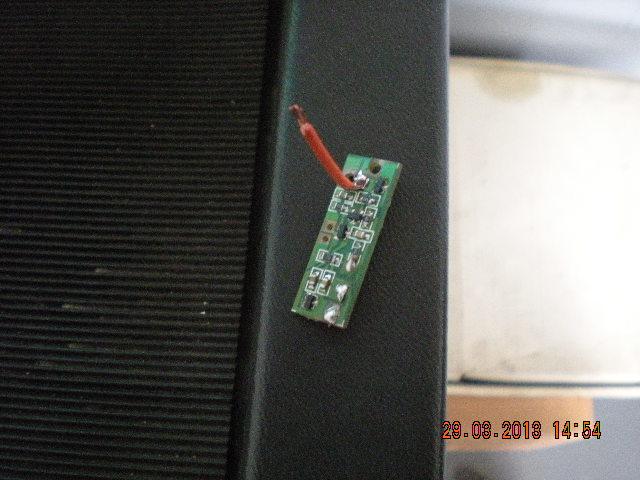

Montat antena shark fin, de care nu sunt multumit, cele de pe forum sunt panarame curate, voi pune poze sa vedeti cum arata electronica la ea.
Am schimbat electronica noua cu electronica vechei antene dar nu si mufa de la cea veche si era prea larga gaura de mufare la masina si cand prindea semnal cand nu, nus tiamce se intampla. mai astept sa vad cum se prind posturile, daca nu schimb cu mufa originala a masinii,
Vanzatorii spun ca e la fel ca nu trebuie schimbat nimic la ele dar teapa, macar unul din ei a recunoscut ca nu are amplficiator de semnal si de aici ii dai seama ce fel de antene sunt.
Cica sunt facute in Japonia, mai degraba pe vaporul din Japonia spre Romania, pe electronica avea un fir de 5cm care statea in sus sub coada de rechin, ce surpriza, daca punea o lita mai grosa aveam mai mult semnal. :D. un prieten aduce din Polonia cu tot cu amplificator de semnal dar am zis ca sa astept atat ca sunt toate la fel si la 1/3 din pretul lor.
Mai bine vindeau doar carcasa de shark fin si era mult mai bine. La montaj pe masura ce strangeam piulita de plafoniera se ridica antena de bot si a trebuit sa pun silicon de etansare sa nu ma trezesc cu apa in masina.
pune poza, sunt curios. si eu am comandat antena de la "vapor"
stiu ca electronica difera si ca se poate schimba cu cea  originala.
amplificatorul nu este pe cablu la antena originala, cu un fir de 12v sa alimenteze?

La mine asa a venit antena cu electronica asta post-58319-0-28419200-1364562181_thumb.j.
Daca la tine Muale nu a venit asa, poate am luat eu teapa cu antena, stiu ca si u ai montat una parca daca nu ma insel.
La tine s-a potrivit perfect pe masina, nu ai avut nic un fel de probleme cu ea la montaj?
Stiai ca nu are amplificator de semnal si ca e posibil ca mufa de conectare nu se potriveste cu cea originala a masinii, gaura fiind un pic mai larga si nu face contact cum trebuie?
merita sa dai bani pe o antena la care de fapt folosesti doar carcasa, in rest totul iei de pe antena veche? Eu am optat pentru una ca asta ca mi se rupsese garnitura ce vine pe plafonul masinii si im rupsese si batul de antena.
Amplificatorul este pe antena originala dar este lipit cumva direct pe placa antenei originale si nu am avut cum sa scot cablul decat prin taierea acestuia pentru al folosi la noua antena shark fin, era mascat sub garnitura care vine pe placa si care nu putea fi scoasa.
Oricum si partea electronica foarte greu a iesit fiind prinsa pe placa.
Eu prezint ce s-a intamplat la mine si nu denigrez cumpararea de astfel de antene.
Aveam pe cineva care mi-a promis ca imi aduce unele cu amplificator si am zis ca nu mai astept 3 sapt pana vine.
Acum SOBRU spune ca aduce si astfel de antene cu amplificare, macar el a fost corect si la telefon sau pm mi-a spus ca nu are ampificare plus alt detalii. M-am documentat si eu pe alte forumuri mai ales cele din Germania si UK si alfel sta problema.
