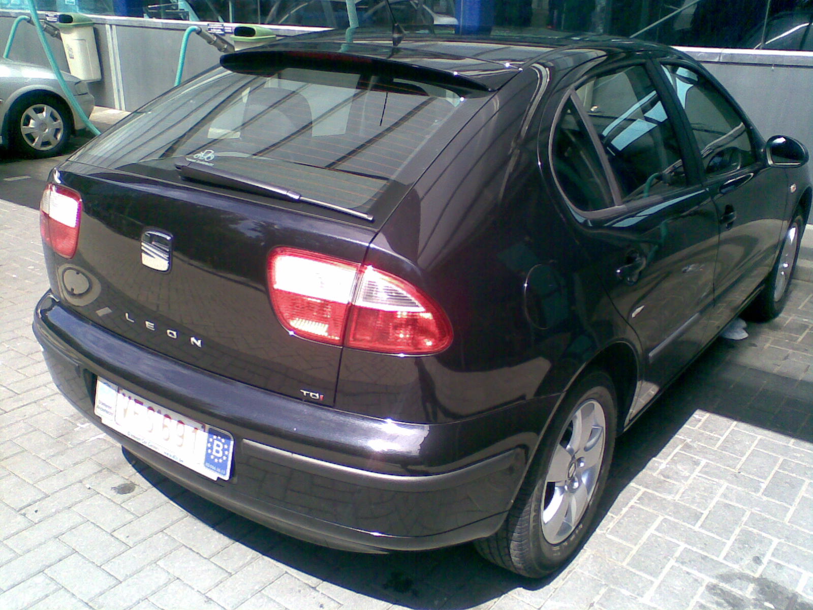

Pentru luneta folosesc brat+lamela de Octavia 2, cam de un an de zile si sunt multumit. Am schimbat acum 1 luna lamela, pentru ca se uzase si lasa dare.
Am inteles ca s-ar potrivi si cel de la G5 sau Touran.
Eu am mers pe mana colegului MOTANUL si sunt multumit cu cel de Octavia.
Mai multe detalii poti gasi in topic-ul lui: Upgrade Leon, piese care se potrivesc de la o platforma mai noua
Cam asa arata la mine
