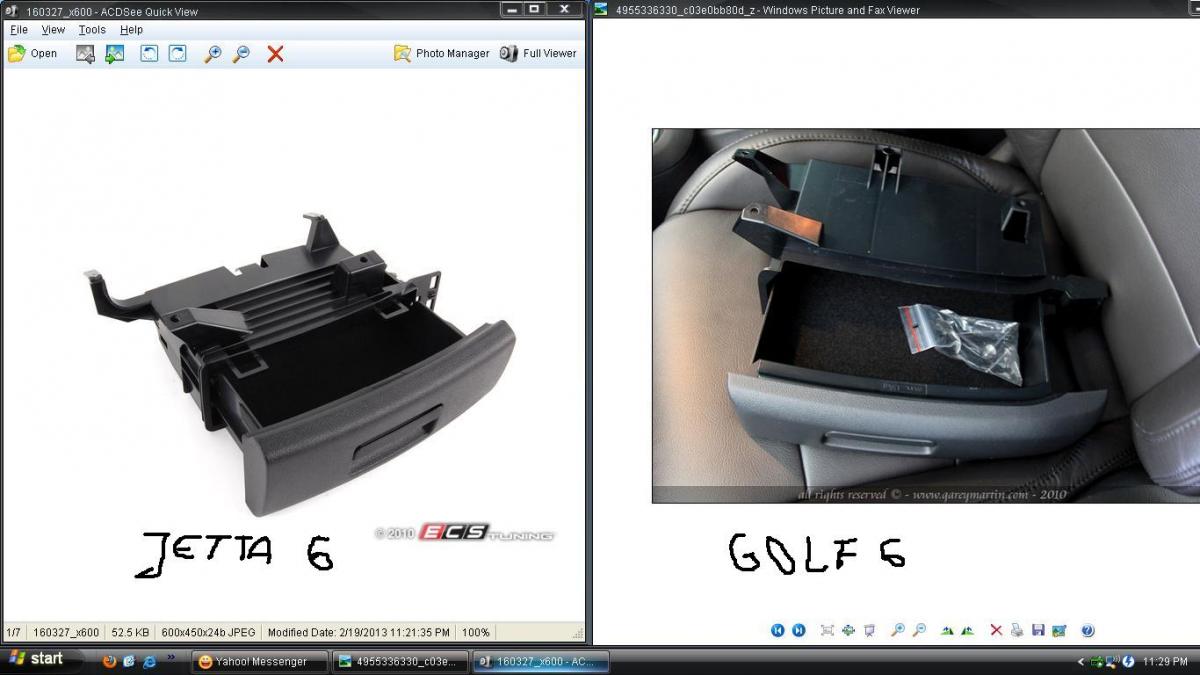

Buna seara, am ceva nelamuriri legate de sertarele sub scaune pentru jetta mk6, daca se potrivesc sertarele de la golf 6, codurile se pare ca nu sunt la fel, f mici diferente parca sunt si din pozele atasate.  A montat cineva sertare de golf 6 pe jetta 6? Scheletul scaunului pe interior are o multime de gauri pregatite pentru montaj, posibil sa se potriveasca , dar nu am certitudine
post-97030-0-25946500-1361310234_thumb.j
marius vezi ca si cum arata e diferit. ti'as consilia sa nu incerci :)) oricum te ajunge 400 roni 2 bucati .. deci ce sa zic.. merita ? :))
dap coltul sertarului nu se potriveste cu plasticul scaunului care e curbat, la golf am impresia ca e drept iar curbura e din capacul sertarului
post-97030-0-69862000-1361310965_thumb.j

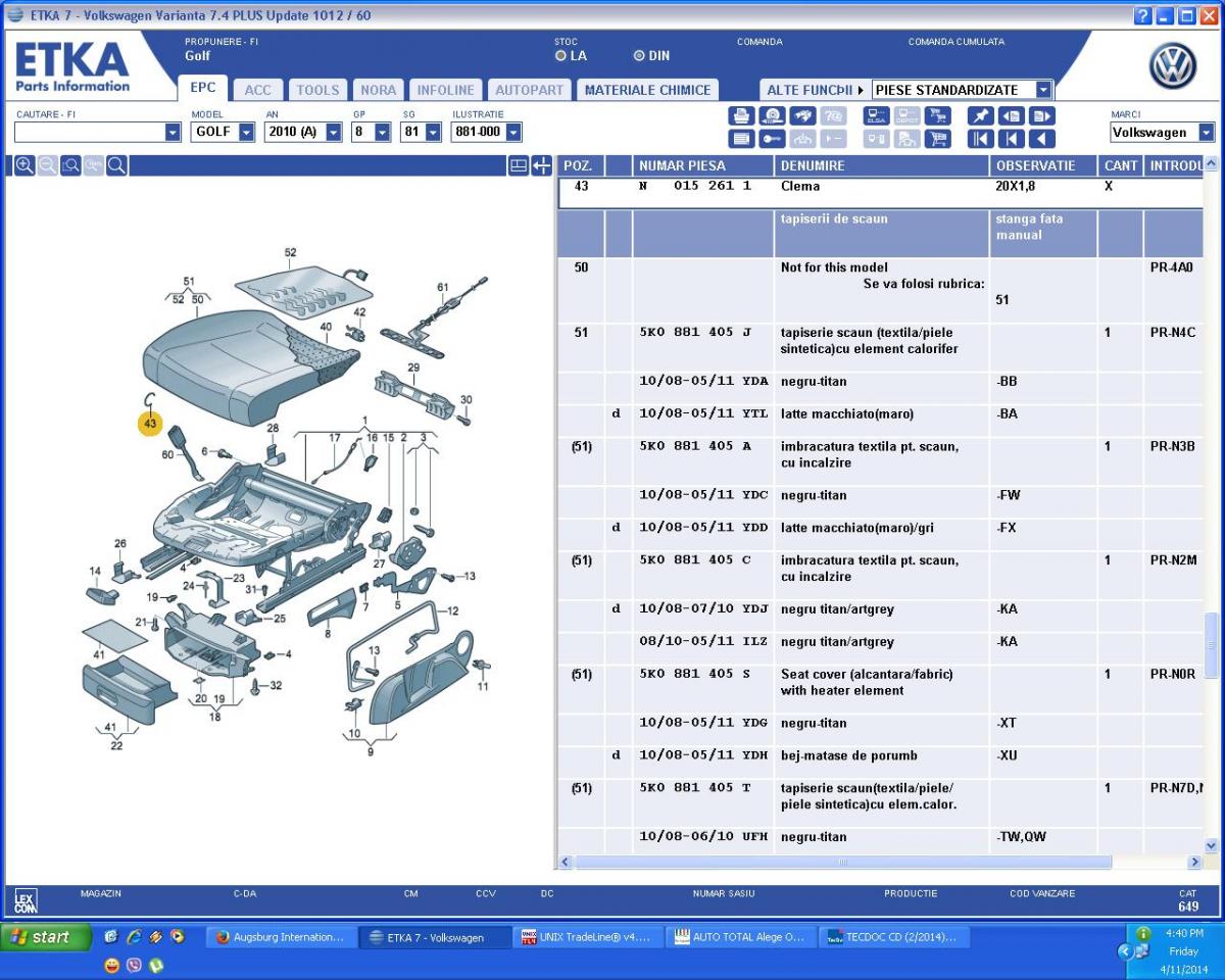

     Pretul unui singur sertar...fig22 este 230 ron, insa investitia este mai mare.
Mai trebuie achizitionat si cutia in care culiseaza sertarul fig.18, 1x105 ron si suportul care sustine cutia respectiva fig 23 1x24 ron, mai ai cleme 2x1 ron fig4, mai ai suruburi 4x 1.50 ron fig21, mai ai Tampon 1x 6 ron fig19(care mu stiu ce rol are)
si popnituri 2x 2 ron fig24
….si toate astea doar ptr. un singur scaun.
post-12281-0-62424800-1397281916_thumb.j
