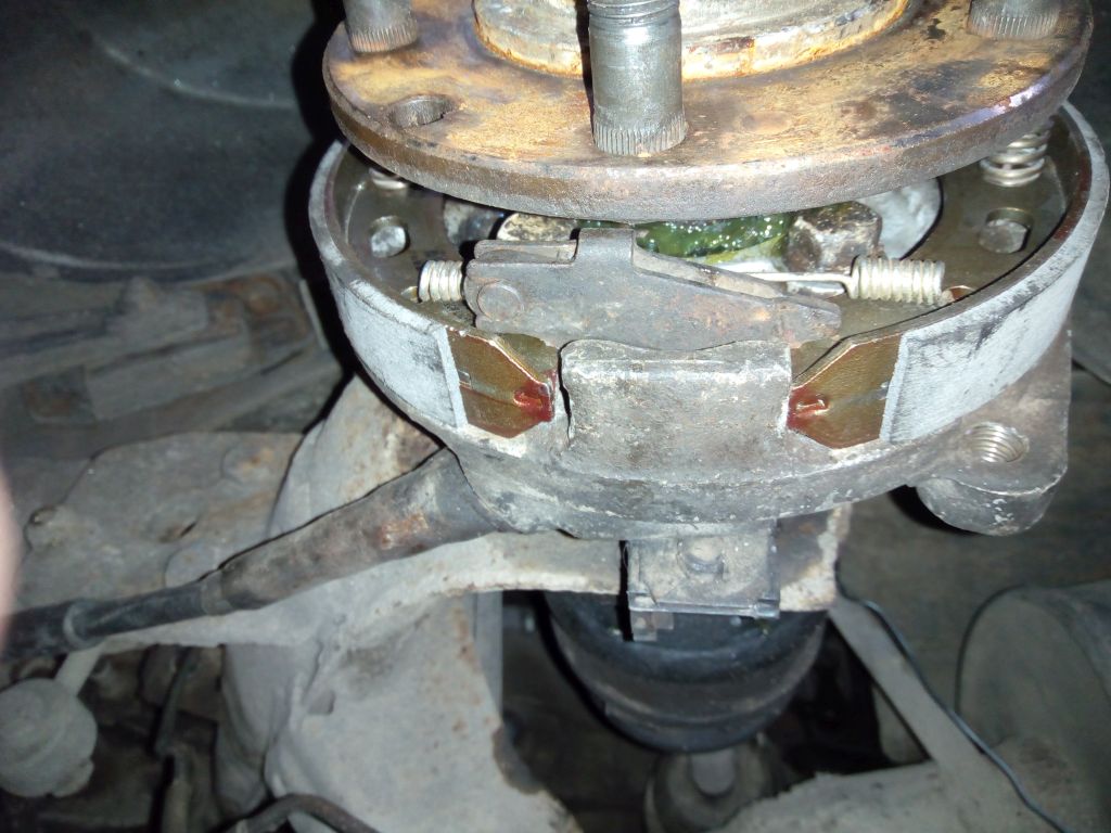

Am intrat pe ultima suta de metrii cu pregatirea frânelor cu discuri ventilate pe toate cele 4 roti. (am luat piesele - rulmenti noi fata-spate; ganituri etrieri, sablat-vopsit electrostatic fuzeta si aparatoarea; placute noi spate, etc); In 2-3 saptamani vreau sa le pun si pe masina sa intre la iernare cu acest upgrade.

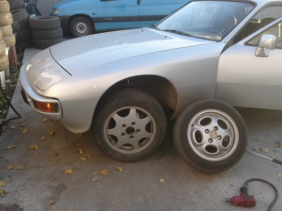

Azi am mai gasit ceva de lucru:

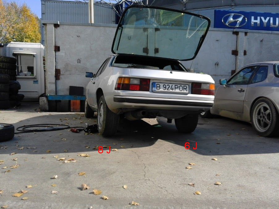

Jante de 16" - 8J (mult mai late pe spate) si 7J pe fata;
Cele de pe spate arata mult mai bine (din punct de vedere estetic); Pe fata eu cel putin eram multumit de cele subtiri (masina e ascutita si subtire) pe spate arata mult mai bine cu jante un pic mai late. Jantele sunt de Porsche 944.
O sa pastrez si setul de roti originale (cele subtiri de 924 S - 15" si 6J);
post-1853-0-26070100-1446312436_thumb.jp
post-1853-0-09598100-1446312446_thumb.jp
post-1853-0-51709100-1446312458_thumb.jp
Jumatate din treaba e gata (respectiv fata);
Jantele de 16" pot ramane - insa anvelopele de pe fata nu.; O sa le schimb cu unele mai subtiri si mai putin inalte (talon mai mic).
Cele din imagine sunt si prea late si prea inalte pt. 924. Am si un model intermediar de jante (tot pe 15 ca cele de pe masina - dar mai late).
Masina pare mai noua cu cele de 16" si cu un aspect retro (oarecum mai potrivit) cu cele de 15".

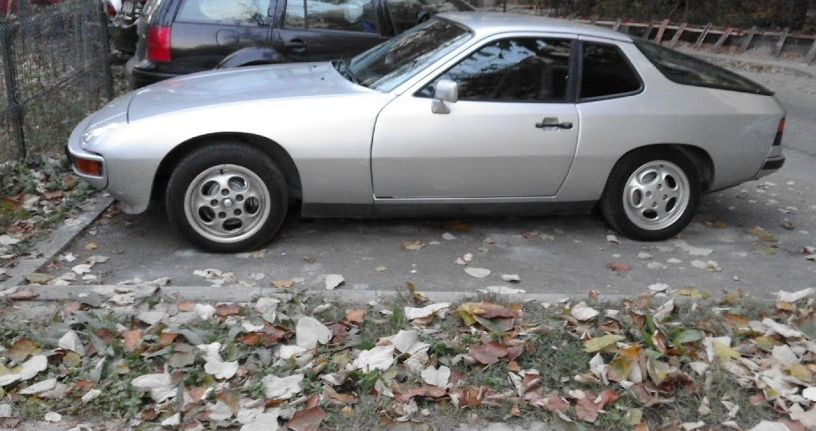

post-1853-0-15217800-1447238540_thumb.jp
post-1853-0-60492000-1447238554_thumb.jp
E aproape gata! Mai sunt niste mici piese de inlocuit - dar in mare este gata!

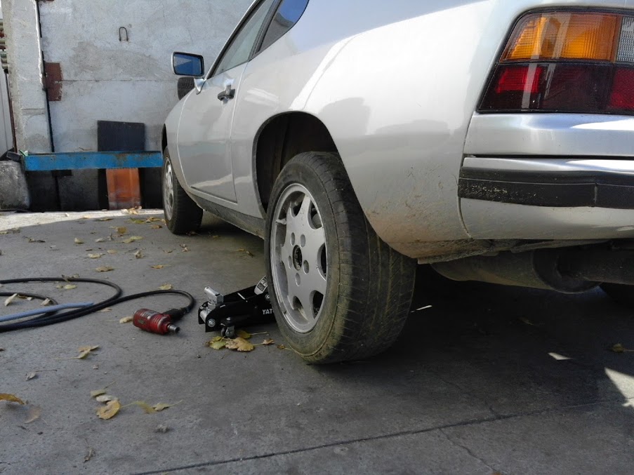

Am reusit sa termin inainte sa o bag in garaj frânele pe discuri ventilate pe toate rotile.
Desi masina pe afara arata la fel - a necesitat un volum f. mare de lucru
- fuzete schimbate fata spate (am pus rulmenti si simeringuri noi si bineinteles am sablat si vopsit electrostatic fuzetele fata si protectiile de praf)
- alti etrieri care sa acomodeze discurile mai late (cu garnituri noi peste tot si pistonase noi pe spate). Pe fata pistonasele aratau excelent si nu au necesitat schimbare

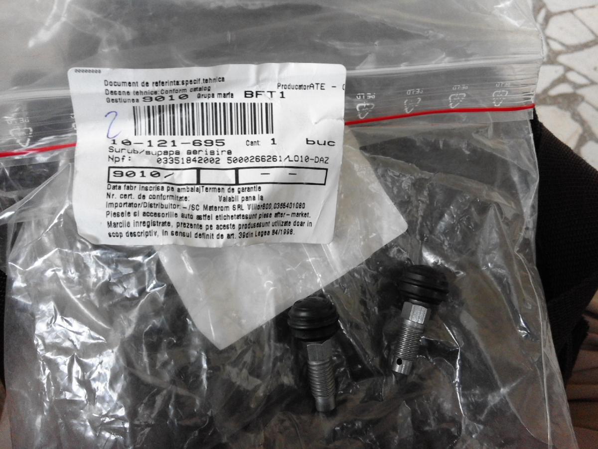

- suruburi de aerisire noi (cele vechi erau rotunjite pe spate)

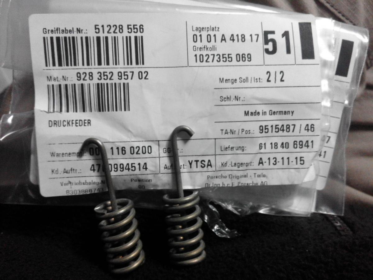

- arcuri noi pentru saboti
- saboti noi si placute noi - fata / spate
- schimbat cablul de frana de mana (nu se mai potrivea cel pt. tambure)
- schimbat tot lichidul de frana
- roti Phone dials cu prindere 5x130
- la final geometrie la toate rotile (a iesit ca si data trecuta totul pe verde fara probleme in 5 minute).
Frana raspunde mult mai prompt si pedala e mult mai scurta acum.
