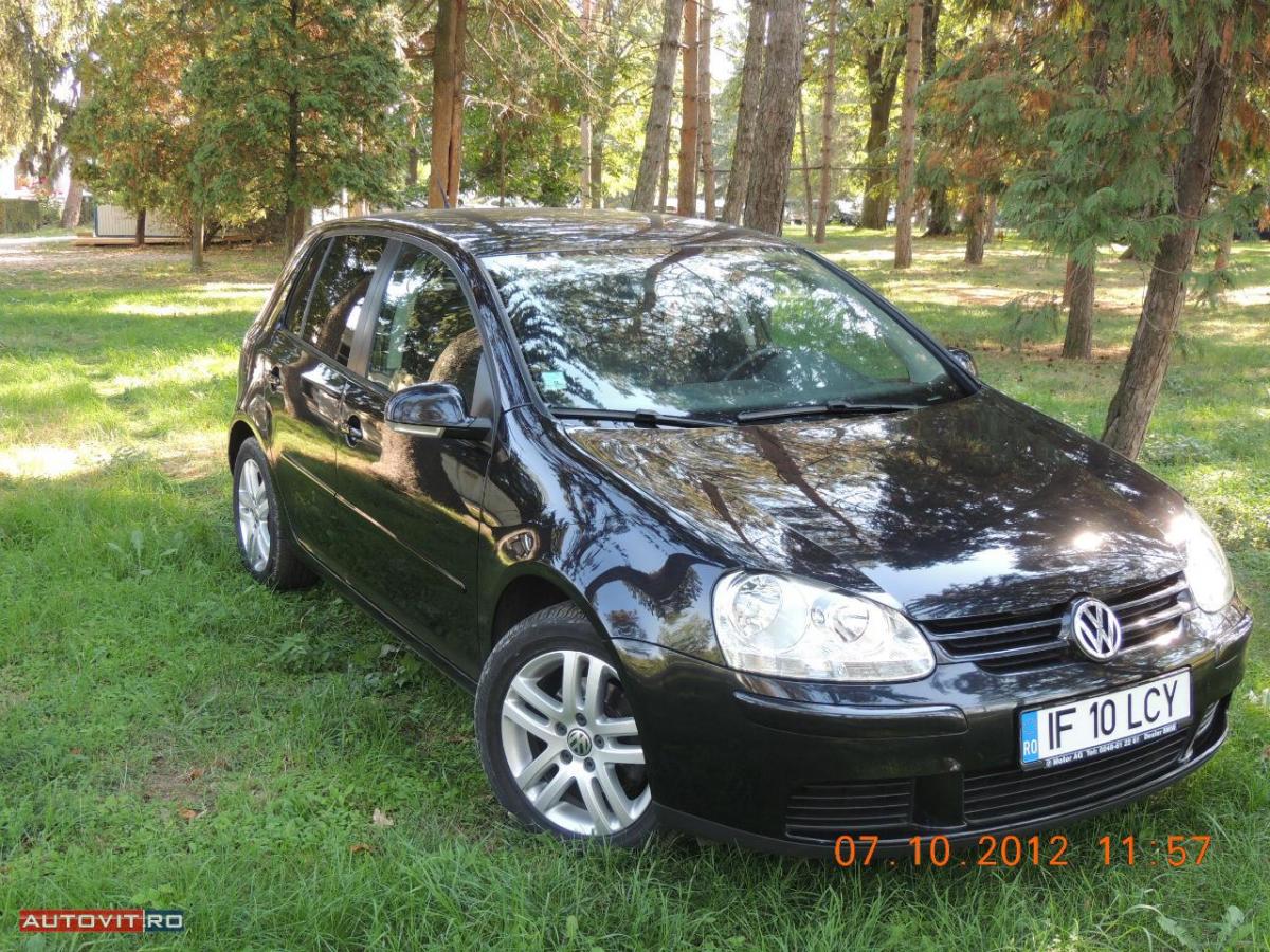

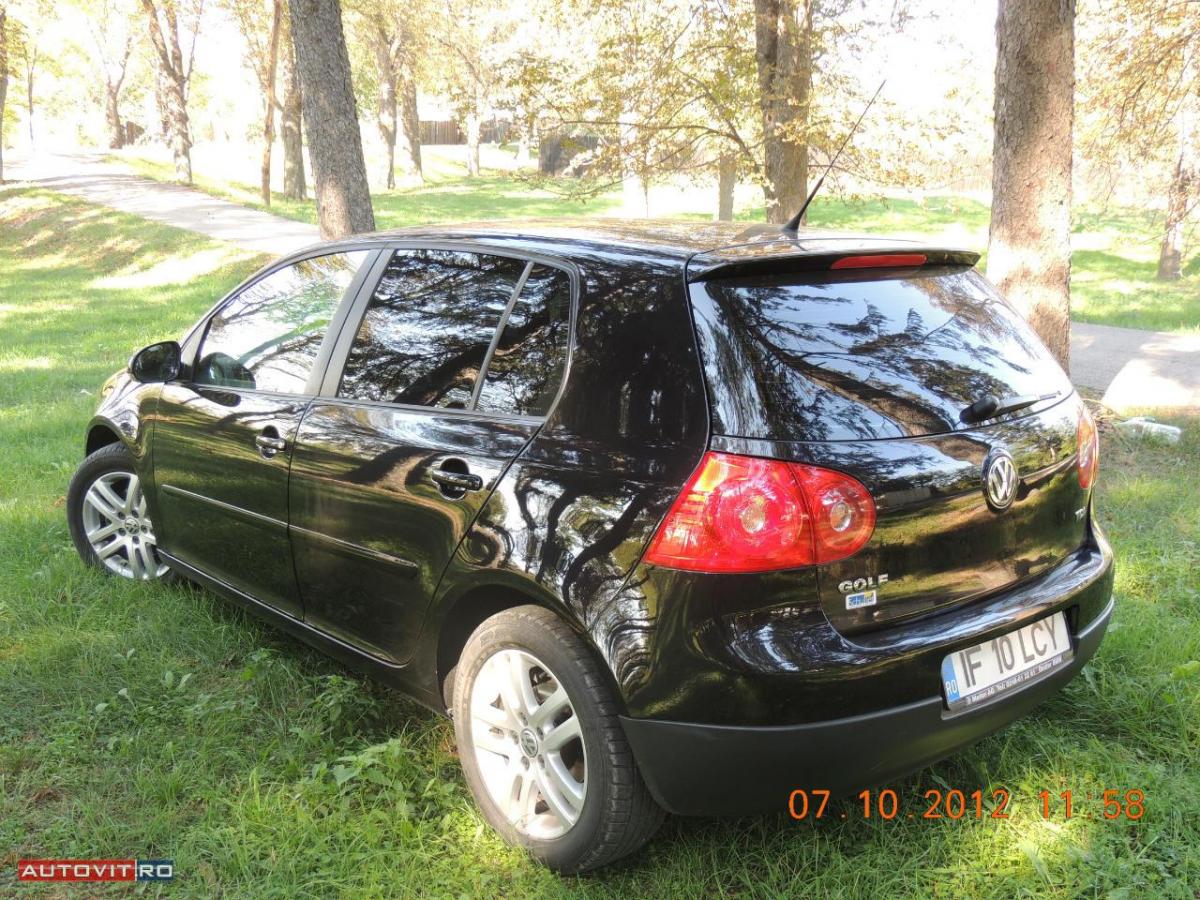

In urma cu doua zile parintii mei mi-au cumparat un VW GOLF MK 5 , 1.9tdi 105 cp! Masina arata foarte bine si merge foarte bine , iar ca dotari are cateva care ma satisfac! Dati-va cu parerea ! Cum vi se pare?
An: 2009
Motorizare: 1.9 Tdi , 105 Cp(77kw)
Cod motor: BXE
Kilometri: 101.600km
Dotari: geamuri electrice, oglinzi electrice, dublu climatronic, inchidere centralizata, radio/CD, servo directie, computer bord, interior velur, pilot automat, senzori ploaie, comenzi volan, parbriz incalzit, volan+schimbator+ fruna de mana din piele, 10 airbaguri, cotiera fata-spate, torpedou frigorific, geamuri colorate, pachet lumini ambientale.
Am doua mari nedumeriri! :
1.Atunci cand turez masina (pe liber) pana la 4000 de rotatii se aude un "fluierat" scurt (ca la gti cand schimba viteza) . De la ce poate fi?
2. Atunci cand schimb vitezele se aude un zgomot ca si cum ai scoate degetul dintr-o sticla de plastic! De unde provine? Am mari temeri sa nu aibe probleme cu turbina!
Fostul propietar mi-a spus ca are chip tuning. De la ala sa fie?

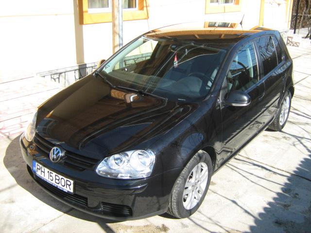

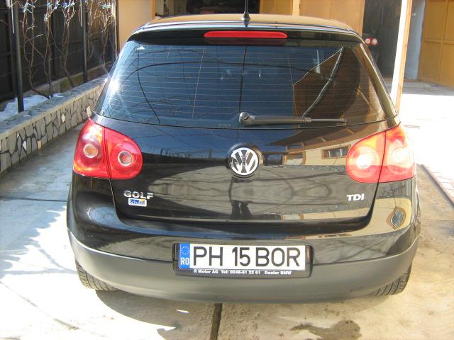

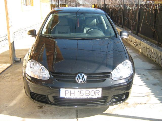

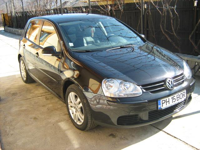

Cateva poze cu masina dupa ce am inscris-o! Saptamana viitoare voi merge sa schimb distributia!
