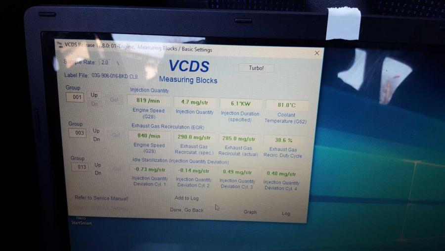

In scan nu se vede grupul 1.
A fost citire la cald, valoarea cantitatii de motorina injectata era 4.5-4.7 mg.

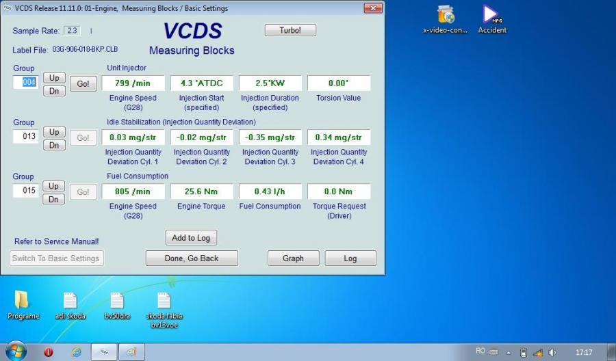

Întrebarea mea este: aceste probleme (in special problema 1) se datorează distribuției (vezi vcds ss)? Mecanicul a montat distribuția cu cale si a pus-o la 0 (asa mi-a zis). Nu a umblat la reglat axele cu came si nici nu a folosit vcds pt a verifica. Am vbit cu el si m-aș duce sa fac ajustări pt ca am cumpărat un vcds. Dar vreau sa știu care sunt valorile optime pt acest tip de motor (injection start, injection duration). De torsion value stiu ca -2.5, iar quantity injecțion 4.7-5.2.
ar fi ok ca eu sa mut doar din prima axa la -2.5°? Sau trebuie modificate ambele?
Mulțumesc frumos!

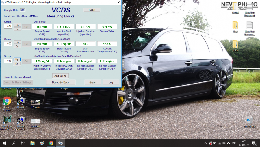

Care este normal valoarea avansului cand e facuta distributia cu cale? Am folosit cale de blocare am rotit motorul verificat si rasverificat dar la unghi torsiune am -2.6la rece si merge pana la -3.4 la cald. Nu trebuia sa fie cat mai aproape de 0 daca e pe moturi?
Teoretic ar trebui sa cada pe 0.
Dar.. datorita uzurii fuliilor dintate si faptul ca nu se folosesc curele originale VW .. apar decalaje.
Regleaza cat mai aproape de 0 cu motorul cald.

niciodata nu  a cazut pe 0 din cate am facut,pusa cu cale cade intre-1.5 si -3,in functie de cum strangi intinzatorul la semn

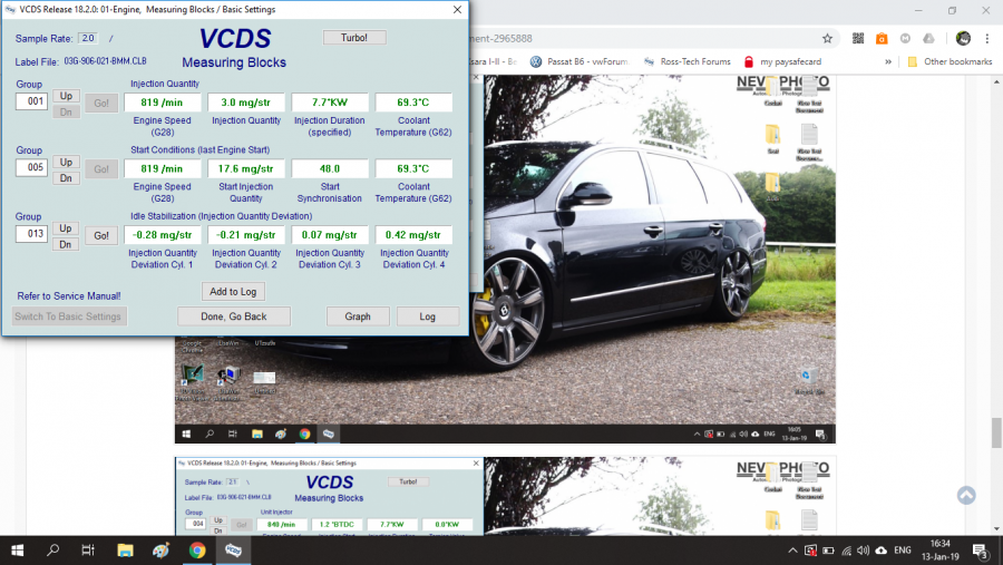

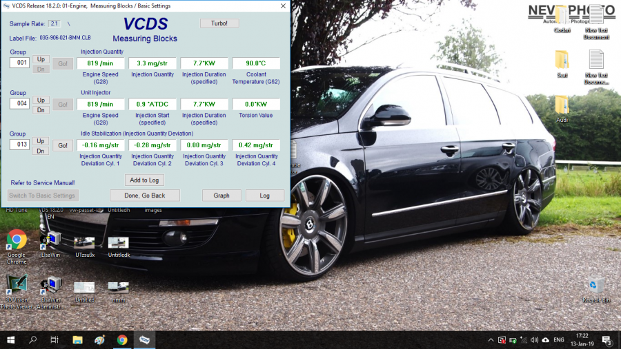

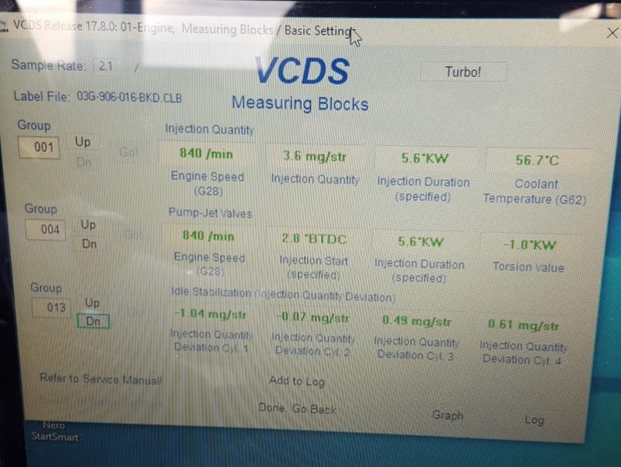

Bun am reglat am cazut din prima la 0. Ce ma nelinisteste este cantitatea injectata la start e ok ? poza inainte si dupa reglaj.
Si una cu grupul 1.E ok motorina injectata?
Fluctueaza intre 3-3.5mg
parametrii ii compari cu motorul la 90 de grade ,aveai mai putin tu....si de ce ai dus avansul pe 0? in topic s a mai discutat,avem recenzii de la colegi cu prima distribuitie si avansul era negativ

Am intels il incalzesc si o sa verific apoi. Acum la avans 0 am consum 0.4 la relatii. Motorul suna bine.Ce beneficii aduce un avans cu -?Scuze de atatea intrebari ...

Apa la 90 grade. Merge rotund si suna bine. Consum la relantii0.4. Il las asa sa vedem cum se comporta daca nu imi place il duc la -.Ce parere aveti de masuratori?
personal cred ca avansul e ok daca e intre 0 si -4 max,eu zic sa il duci la -2 poate mai creste un pic IQ,ai 3,3 mg

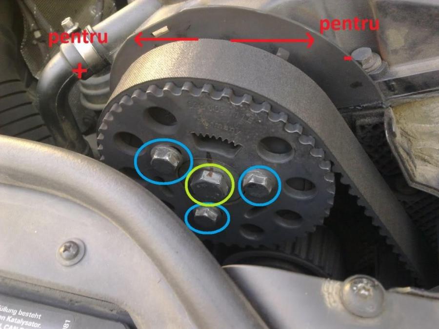

@Spiridusulverde daca ti se pare ca ai nimerit usor unghiul 0 si nu ai experienta este foarte posibil sa fi iesit din plaja de reglaj a avansului. Este foarte greu sa il pui direct pe 0.

invarte in sens invers si vezi unde cade...daca mai ai loc in gaurile ovale

Era la -3.4 am rotit foarte putin axul in sens invers acelor de ceas. Eu zic ca nu am iesit din raza de + -6. Motorul merge frumos.
Abia daca am miscat axul fata de fulie.
