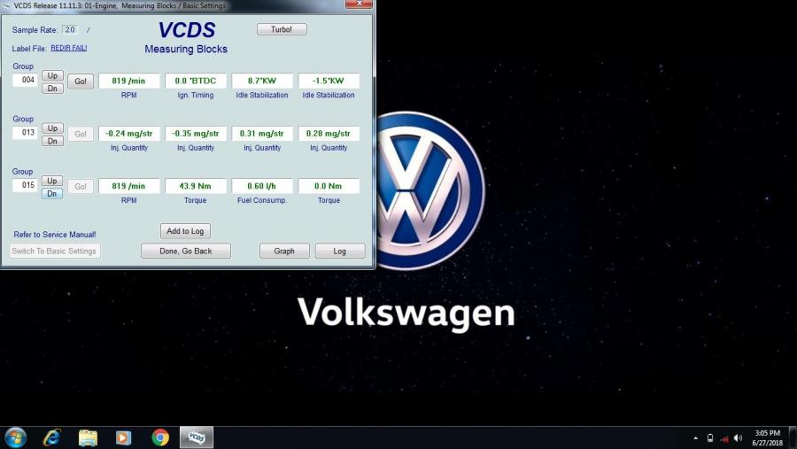

Buna seara. De o saptamana am schimbat distributia la un golf 5,  1.9 bls cu filtru de particule. Atasez o poza cum arata la mine in vag treaba.. Ideea e ca am un consum de 1.1l/h la relanti si mi se pare enorm.. Am citit tot ce scrie aici si am ajuns la concluzia ca trebuie sa-i modific avansul la -2,5, dar asta presupune ca ar trebui data jos cureau de la distributie sau se poate regla doar din ax? Am si un miros de gaze intepator care nu stiu daca e chiar normal.. Fum nu scoate.

Mai misca din axa si pune-l 0 sau -1.5 ...la -1.5 e mai leneșă si consum mai mic ...0 trage bine si consum mai mare dar nu cu mult...cum este acum nu e bine este prea mult 2.5
Se reglează din ax
Modificat de iahimmihai
Sa inteleg ca pentru modelul asta avansul trebuie sa fie pe 0? nu e ca la cele cu 2 axe la -2,5? mersi de info.
Consumul la relanti de ce e 1,1l/h ? mi se pare enorm.. si nu cred ca e din avans..
Modificat de ciprickoo
Pune -2.5 si o sa ai consum de 0.5 - 0.6
Eu cu avansul la -2.0 am consum de 0.8 la relanti. Inainte sa schimb distributia aveam consum de 0.5 dar nu stiu cat era avansul ca nu aveam diagnoza pe atunci.
Pune -2.5 si ai sa stai pe loc
Eu nu stiu de unde sa ajuns cu minusurile astea  pentru ca atunci cand pui curea originală cade perfect 0 ....doar când se folosesc alte curele e o diferenta minima si atunci se reglează manual la 0
