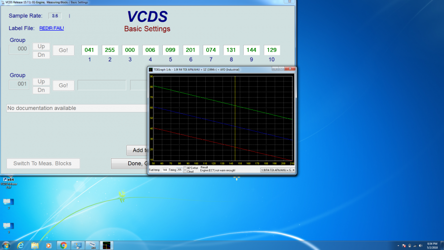

mai pun un print cu graficul de la avans
Graficul este iesit din scala iar cantitatea injectata nu ai postat-o,

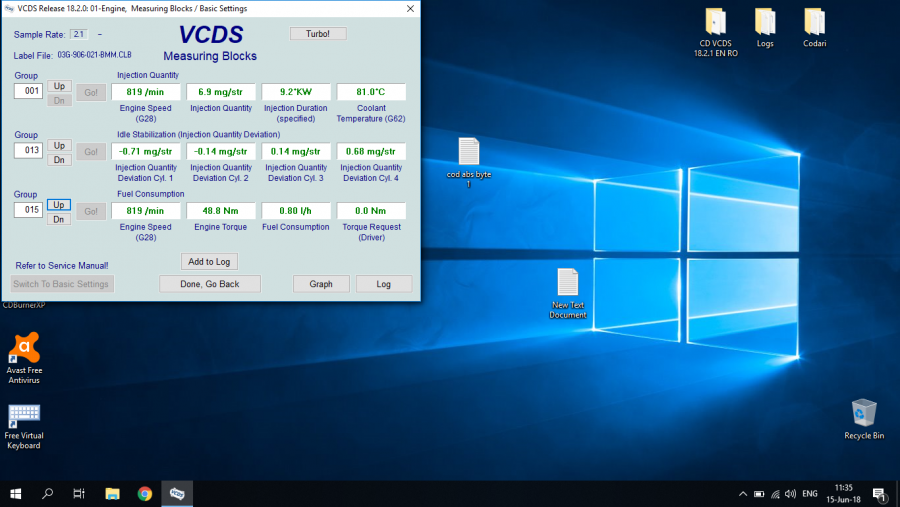

am reusit sa o aduc un grafic,pompa, am dat pompa doi dinti inapoi ca sa reusesc sa o aduc in grafic voi posta miine printuri cu graficul, la ce grup gasesc cantitatea injectata?sau ce grupuri sa pun ca sa puteti sa va dati seama ce probleme are?

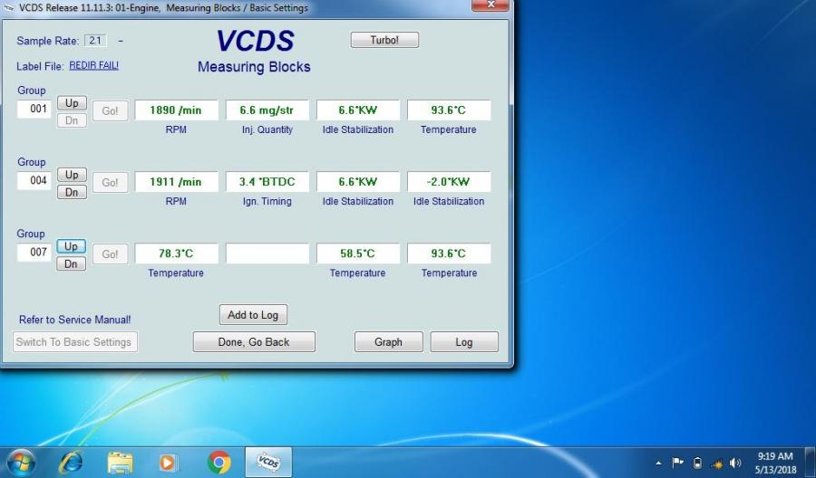

Salutare,imi puteti spune daca poate scoate fum la pornire din cauza avansului?fumul este alb/albastru avansul este reglat pe 0 porneste la rece pe 0 dar la campul 2 din grupul 004 porneste de la 5.0 grade BTDC si ajunge la 0 cand se incalzeste,este normal?

Pune si avansul (0.75) coboară la -1.5 si vezi dupa

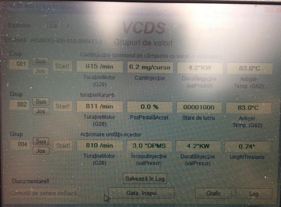

Salut! Tocmai ce am schimbat distributia la al meu Passat B6 2.0 TDI 103KW cod motor BMP si am observat ca am consumul la relanti putin modificat. As dori sa stiu daca aceste valori pe care le am sunt ok sau trebuie reglat avansul.

Atunci mai coboară avansul
@liviu.anghel lasa torsion value la -2.5 .Verifica stare axa came,tacheti,oringuri injectoare,reglaj injectoare

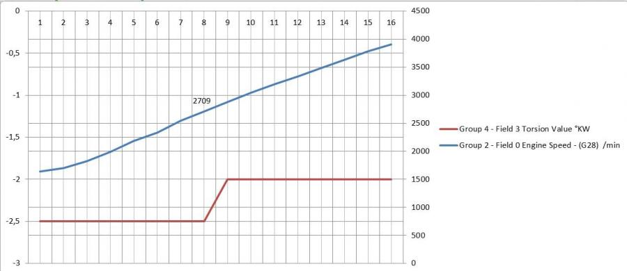

Avansul se masoara la relanti, intrebarea care apare, la turatii ridicate trebuie sa se pastreze la aceeasi valoare, are voie sa varieze cu 0.5?
Avansul injecției se modifică în funcție de turație. Poate să ajungă și pe la 18 grade, nu mai stiu exact cât. Poți face log in mers să vezi.
Am facut, este vorba de un BXE.
Avansul pleaca de la -2.5 si ajunge la -2 dupa 2.700rot/min.
Intrebarea este daca acesta este un comportament normal, avand in vedere ca la un PD se regleaza avansul si el ramane fix, nu poate fi schimbat de ECU.

Cred că nu ne înţelegem în termeni. Tu ai întrebat de avans prin care eu înţeleg momentul începutului injecţiei, şi despre asta am şi răspuns, iar tu te-ai gândit, conform graficului postat, la unghiul de sincronizare care într-adevăr nu se poate modifica de ecu.
În schimb începutul injecţiei da. Şi îţi dau valorile pe care le dă Elsa pentru AXR
la ralanti:
  • turaţia de 860-940 rpm
  • începutul injecţiei: -40....+20 RAC (4BTDC...2 ATDC)
  • durata injecţiei: 30...80 RAC
  • unghiul de sincronizare: -30...+30 RAC
la full throttle:
  • turaţia de 2800-3200 rpm
  • începutul injecţiei: -160....-250 RAC (16...25 BTDC)
  • durata injecţiei: 190...240 RAC
Deci după cum se observă numai unghiul de sincronizare nu se prea modifică în funcţie de turaţie, ceilalţi doi paramentri se modifică prin diverse metode la orice motor (motorul nu ar funcţiona corect dacă nu s-ar modifica). La motorul cu pompă rotativă de exemplu se modifică printr-un mecanism din pompă, comandat de către ECU, iar la PD începutul şi durata injecţiei sunt comandate de ECU prin intermediul solenoidului care este în injector.

La relanti este -2.5, uneori -2.0.
O sa se faca o verificare a intinzatorului, daca este la semn.
Variatia de unde ar putea apare?

de la intinzator si de la curea,acul intinzatorului se modifica cand motorul este rece/cald
probabil esti intre -2,5 si -2 de asta se duce si pe -2....modifca avansul pe alta valoare si apoi pune l pe valoare dorita de tine si vezi daca mai variaza
eu il am pe -1,5 si nu prea imi bat capul cu chestii de astea minore daca masina merge bine
Ca sa fiu mai exact, la rece porneste cu -2, iar la cald este la -2.5, de asemenea la cald peste 2.700rot se duce din nou pe -2.0
Inteleg ca valoarea reprezentativa este la cald la relanti, ma intrebam de unde variaza, daca tot este fix.
