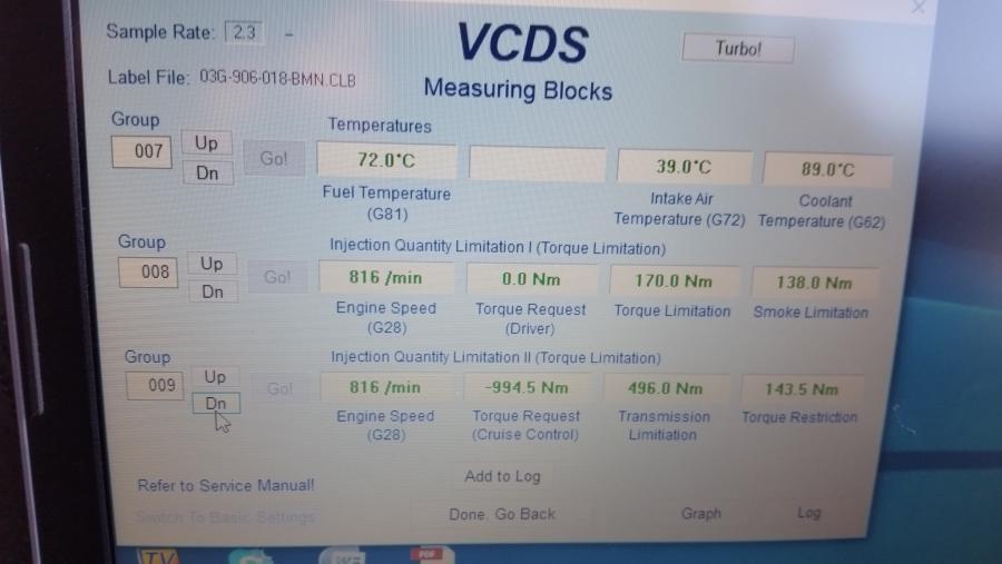

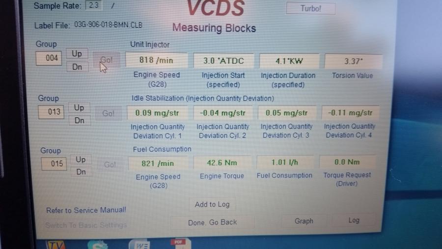

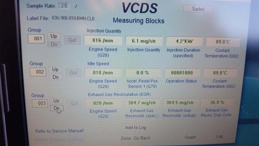

Ce pare aveti de aceste valori?20171214_114422.thumb.jpg.8390aee4ab722767dd2e46fa5e553143.jpg20171214_114459.thumb.jpg.d8d7bf4cc4768e0273f386d415f60aa7.jpg20171214_114517.thumb.jpg.1cd095672c567fe051e59084e65fd054.jpg20171214_114536.thumb.jpg.a56d355f7e67e66f2c195d667197a623.jpg
Consumul de motorina mi se pare destul de mare,in conditiile in care nu aveam niciun fel de consumator major activat (climatronic,lumini,avarii,etc).
Este normal ca pe bord sa imi arate la relanti un consum de 0.8l iar pe VCDS sa apara consum de 1.2-1.7l atunci cand motorul este cald dupa ce am mers circa 50km?La activarea climatronicului,pe bord,din consumul afisat de 0.8l se duce undeva la 1.3l,este normal sa cresca asa mult?Ms!

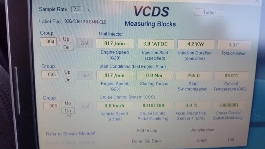

Același motor BMN și la larry14 injection start este 3 atdc.De ce la unii e 3 atdc și la alții e 5 atdc că de nu am dat distribuția jos de 1 milion de ori că de acuma o pun cu ochii închiși și tot nu scade 5 atdc-ul ăla și sigur nu este din distribuție sigur este din altceva dar din ce? (Distribuția se exclude sută la sută) Ce mai influențează injection start că în vcds 5 atdc este maximul și nu este corect sa fie 5 (mă gândesc să nu se fi schimbat ceva după schimbul de injectoare în rechemare sau vreun senzor gen g81 care sa o ia pe arătura când se încălzește motorul) Voi ce părere aveți??
Am mai observat o chestie că atunci când își face regenerare 5 atdc-ul ăla scade la 4 atdc deci este ceva dar din ce?
@iahimmihaiSal.Motorul meu este BMR nu BMN.Si eu m.am speriat putin cand am vazut pe VCDS ca apare la specificatii BMN (crezand ca am motorul schimbat) dar apoi m.am linistit dupa ce am vazut ce au postat colegii si anume ca motoarele BMR si BMN folosesc acelasi soft.Legat de problema ta iti pot spune ca la mine acea valoare porneste de la 8.5*BTDC cand este motorul rece (5 grade temp motor) si se stabilizeaza la 3.0*ATDC cand motorul este cald (peste 80 grade temp).
Știu am văzut dupa ....practic e același motor nu știu ce diferă la ele ....da și la mine pornește cu btdc numai ca la mine se oprește la 5 atdc și nu știu de ce și nu știu dacă e normal sau nu ... la reprezentanta când au schimbat injectoarele au rescris și softul și să nu fie din soft ceva..(aparte de subiect.. după schimbul de injectoare și rescrierea de soft mașina a început să facă și regenerări mai dese)...de reglat am reglat tot ce tine de distribuție cu -2.5 ...cu cantitate de motorina injectata corect dar 5 ăla tot așa rămâne ..a fost și la mine 3 odată dar acum 5 și mi se pare ciudat de ce 5 ce sa schimbat

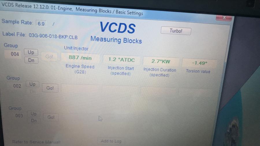

Salutare am un Passat bkp și Am și eu o problema aveam avansul de +2,4 l-am modificat la -1.49 și am mai umblat și la injecție și acum îmi scoate fum mult când este rece mașina , ce să fac ?
La injecție unde anume ai umblat?? La cantitatea de motorina injectata bănuiesc.Posteaza grupul cu cantitatea de motorina injectata.
Modificat de iahimmihai
In ce grup este ? 001 ?
Mașina este cu 2 axe și am umblat la ambele axe , de atunci îmi scoate mult fum mai ales la rece

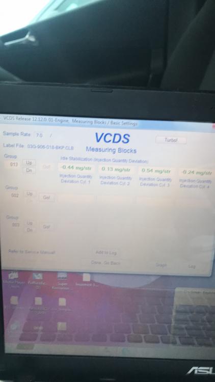

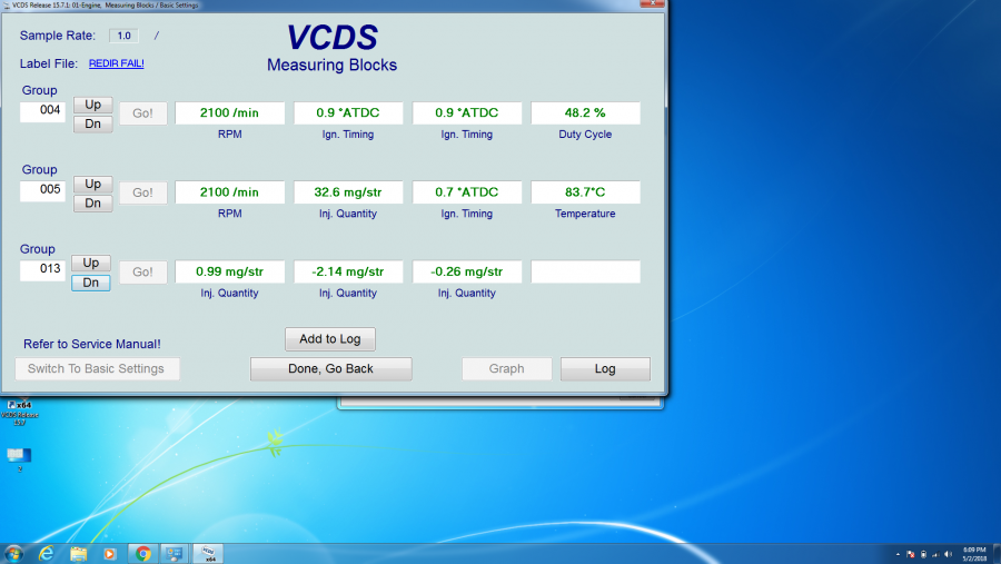

buna am si eu o problema in care sper sa ma ajutati,aveam scurgeri de motorina la pompa am dus masina la un mecanic cere a demontat pompa si a duso la un pompagiu sa o rezolve dupa montarea pe masina masina porneste mai greu iar cind ajunge la temperatura relantiul nu este rotund,mecanicul nu avea vcds si nici nu se pricepe
am cumparat o interfata si am facut o scanare la grupurile 4,5,13, le pun aici in speranta ca voi primi ajutor,masina este un passat b5 din 1999 cu motor AHU
