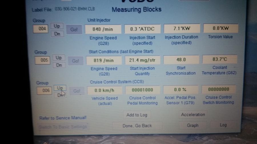

Salutare!
Dupa vreo 30-35000 de la distributie ma uitai la avans si vad ca e la -3.4.
Sa il dau spre -2.5 sau sa il las in pace?!?

Torsion value   -2.5
cantitatea injectata 5

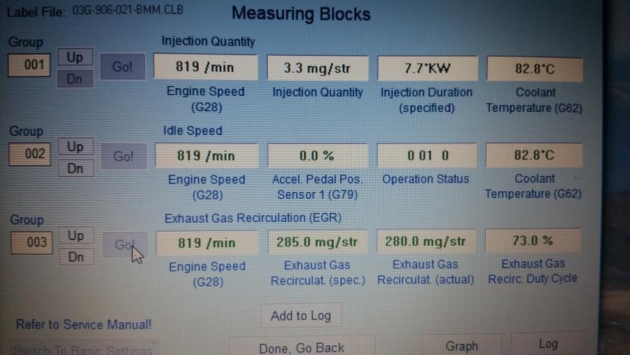

Cum ti se pare ca trage, din grafic e cam gatuit, ma refer la cantitatea injectata, daca ti se pare ok. lasa-l asa dar mai putin avans nu strica.

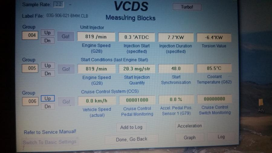

Torsion value e dupa -6 si de aceea indica 0.0 ,de asta si cantitatea injectata e foarte mica ,3.3.
Pune torsion value la  -2.5

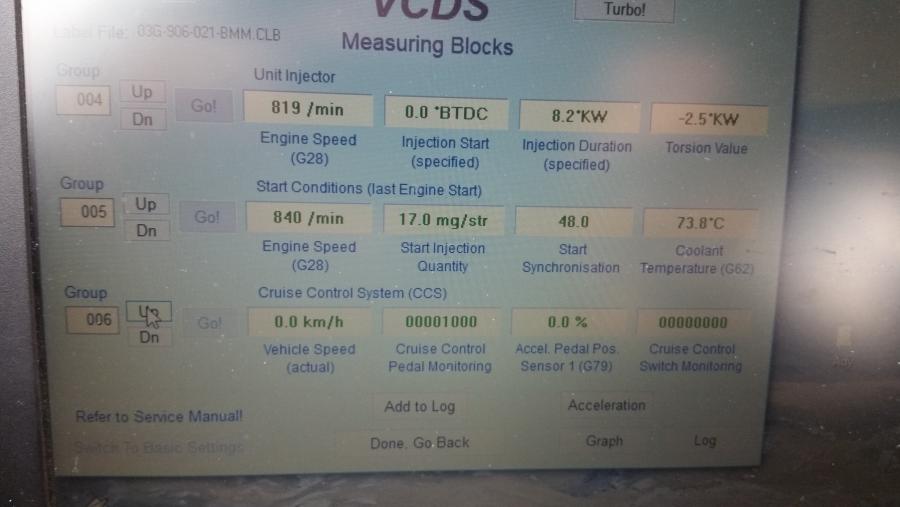

Cred ca are dreptate colegul Eexcalade. Acum mi-am amintit ca m-am uitat si aseara la Torsion value. Cand m-am uitat, era pe 0. Am zis sa fac o poza sa pun aici. Cand sa o pun, aseara, mi-am amintit ca avusesem consumatorii porniti. Totusi, ma uit la poza si....surpriza......-6,4. Desi cand ma uitasem eu, cu cateva secunde inainte sa fac poza, era 0.
Azi cand am incercat, era iarasi pe 0. Am zis ca cine stie...vreo eroare pe undeva. Dar din cate vad.... Trebuie sa-l duc la -2.5 maine

@ionut10a Consum de 0.2L/h si cantitate injectata 3.3 ...e clar ca e mult pe minus.
Dupa +6/-6 unele mai dau eroare de g40 ,altele pornesc greu sau intrerupt,altele pornesc perfect si fara eroare .

Pt ca abia esti iesit din plaja -6, nu esti departe de -6....dar daca esti la capacul gaurilor ovale te asigur ca nu mai porneste

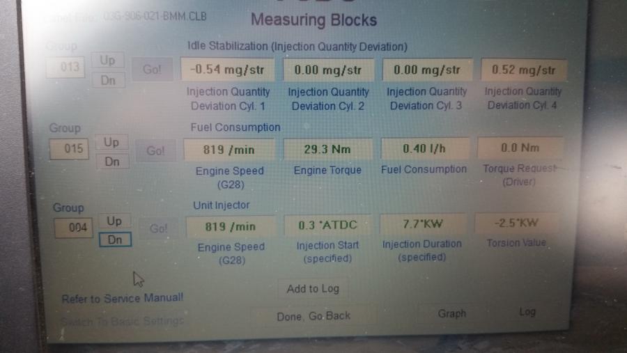

Acum este mai bine? Consum pe bord 0.5. Nu am mers prea mult cu masina sa-mi dau seama daca trage mai bine, dar mi se pare ca accelerarea este mai liniara acum. La pornire nu se cunoaste nici o diferenta.
Da, inainte si eu aveam consum foarte mic. 4 persoane, in afara orasului, mers cu 80-130, am scos sub 5

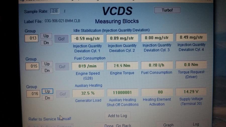

Injectorul 1 sau 4 are probleme?
Modificat de dori_x
Dpdv al compensărilor injectoarele sunt ok.

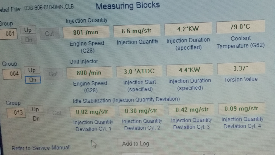

Ce imi puteti spune despre avansul la masina mea?Passat 2.0 TDI 2007 170cp motor BMR cutie DSG 168K km la bord.Din ce  m.am documentat aici pe forum citind postarile vostre am inteles ca avansul la acest tip de motor BMR ar trebui reglat undeva intre -1,5 si -2,5 pe cand la mine este in jurul valorii de 4.Problema este ca masina la prima cheie dimineata cu motorul rece porneste putin mai greu dar dupa aceea cand s.a incalzit porneste ok.Ce este deranjant este faptul ca imi scoate un fum alb si un miros intepator la esapament,fum care este mai accentuat cu motorul rece si ceva mai putin sesizabil cu motorul cald,fum care nu dispare chiar daca motorul s.a incalzit.Tot datorita avansului sa am si un consum marit de combustibil,consum ce nu scade la relanti sub 0.7l.O alta rugaminte ar fi sa va uitati putin la valorile injectoarelor si sa imi spuneti cum se prezinta pentru ca am inteles ca unele din aceasta serie sunt problematice.Astept parerile vostre sa imi spuneti cam ce este de facut si va multumesc anticipat.
Am banuit eu ca nu arata bine deloc la cum arata parametrii avansului.Chiar si asa cum este acum masina nu este lenesa,chiar merge bine si este sprintena,se infige destul de bine.Pornirea aceea greoaie la prima cheie dimineata am zis ca poate fi si de la baterie deoarece de cand a venit frigul si pe aici mi.a dat ceva semne de oboseala si am comandat un Exide de 77A (cu 760A la pornirea la rece) care a venit azi prin curier,dar nu am apucat sa o montez ca sunt deja la job.Ce este putin deranjant pt mine este consumul cam ridicat (la relanti nu scade sub 0.7l neam fara niciun fel de consumator pornit),iar o medie o am undeva la 9l/100 km.Acum vine intrebarea,cat voi putea circula cu ea in conditiile acestea deoarece intentionez sa vin cu ea in tara si sa o pun la punct?Ms!
