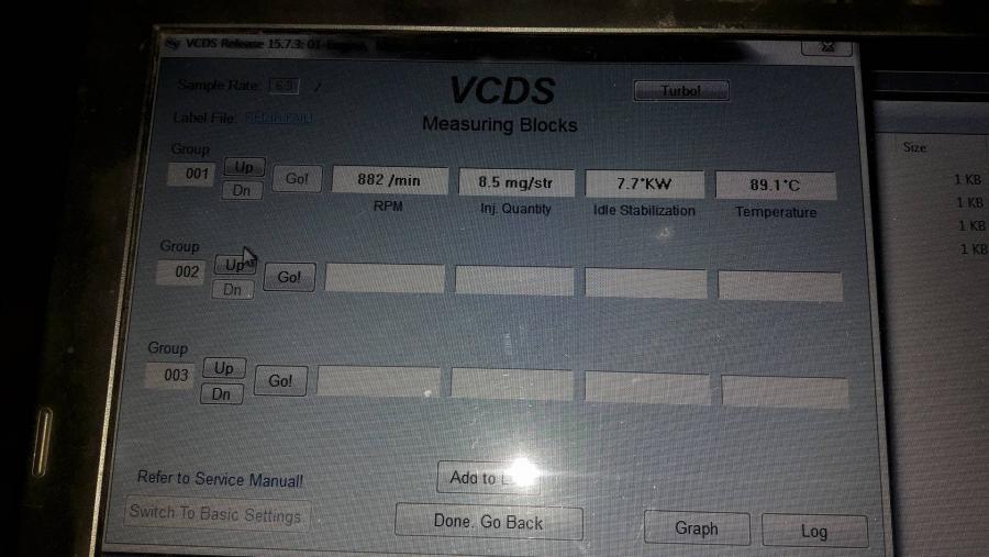

Imi poate spune cineva daca avansul in cazul meu este ok? Intreb deoarece de ceva timp am senzatia ca mi-a crescut consumul 10.5l Bucuresti. Precizez ca aceste valori le aveam cu climatizare On(daca are vreo importanta)
Multumesc anticipat
Masuratorile se fac fara consumatori, o problema la injectorul 4
injectorul 4 cere schimbat,pe alt cilindru sau de tot

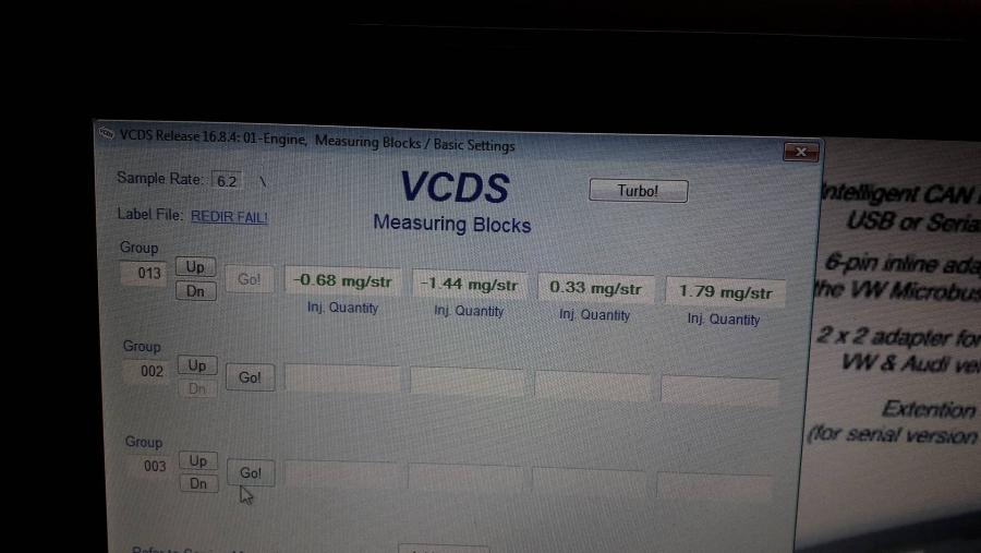

Este al treilea injector shimbat cu oringuri +suruburile aferente si tot aceiasi valoarea asta o am: +2.3 pe injectorul 4. In acest moment nu stiu daca de la injector este problema. Am mai descris problema si pe alt forum :(
Cand am cumparat masina , aceasta dedea foarte mult fum. La recomandarea unor colegi am schimbat oringurile si suruburiele(Bosch & OEM)....moment in care am cosntatat ca la doua injectoare aveam arcurile rupte. Dupa schimbarea acestor doua injectoare si a kit-urilor de reparatie am constatat la o diagnoza  urmatoarele valori (vezi poza1). Moment in care am decis sa repar arcul la unul din fostele injectoare + verificat pe banc+kit reparati+suruburi si la urmatoarea diagnoza am avut valoare 2.3(vezi poza 2). In acest caz am cumparat un alt injector care a urmat si acesta acelasi traseu ...iar la diagnoza imi da tot valoare +2.3.
Precizez ca la masina s-au facut urmatoarele operatiuni :curatat geometria la turbina, curatat EGR-ul, Curatat Galerie Admisie, Curatat clapeta acceleratie, Inlocuit supapa vacuum admisie(era membrana sparta), Schimbat distributie+pompa apa+termostat+antigel, schimbat baterie si numai motorina de la Rompetrol de 55....si tot face figuri :(

Probleme la culbutori/supape/segmenti/piston la cilindrul 2 sau 4 . Fa un test de compresie,verifica starea culbutorilor
ce cantitate injectata ai la relanti,fara consumatori?
poate sa fie o cama uzata pe cilindrul respectiv,,de obicei la cele cu o axa ,,bre ul are 2 axe?
Da BRE e cu doua axe :(
In poza are 8.5 cu clima on, probabil cu clima off putin peste 8. La mine diferența e cam de 0.2-0.4
Cantitate injectata poate diferi mult in functie de solicitarea climei

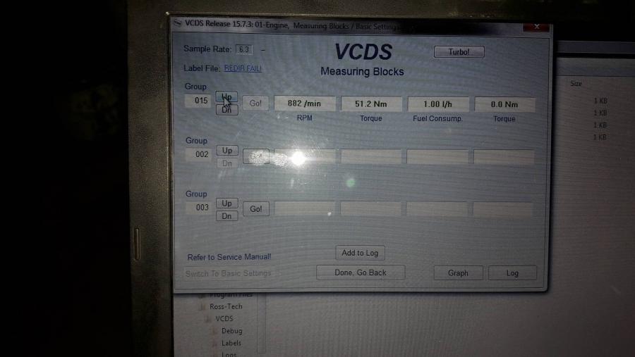

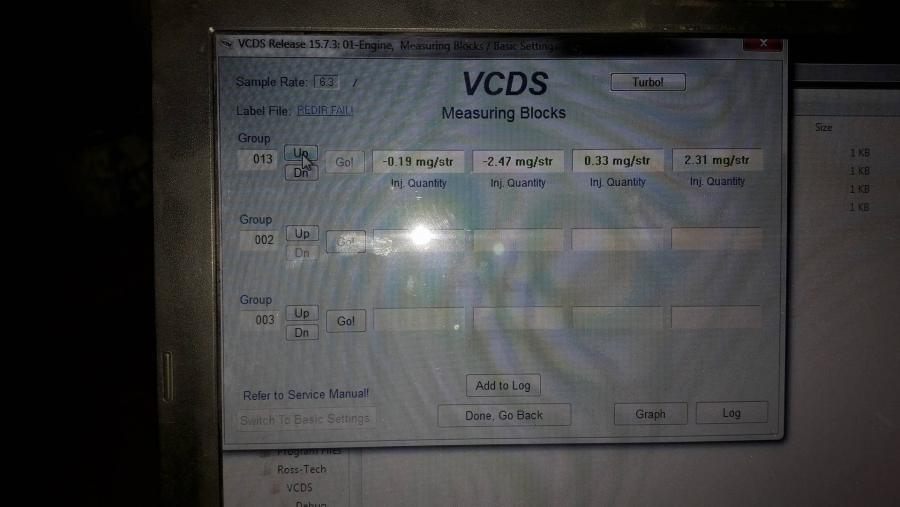

Salut, am facut azi o scanare cu VCDS, ce parere aveti despre valorile la injectoare? (1.9 TDI, BXE)
Stiu ca ideal valorile la injectoare trebuie sa fie cat mai aproape de 0. Din ce se vede injectorul 3 face ceva probleme...e grava situatia? Masina are 280493 km, nu scoate fum, uneori se simt ceva vibratii cand sta la relatii, dar nu prea tare, de la ultimul schimb (6000km), uleiul a ramas pe "maxim" si trage bine.
Multumesc!!!
Pozele 1,2 -valori injectoare; 3 turbo, 4 egr.
Modificat de MariusLF
avansul la cat e?nu are nimic injectorul 3....poate un inceput de uzura a axei cu came
cantitatea injectata un pic marita,aveai consumatorii porniti?

Nu stiu cum sa vad avansul si nici nu mai am posibilitatea acum sa mai fac o masurare, dar cand mai pun pana pe un vcds am sa verific. Despre consumatori...stiu ca aveam sistemul de climatizare pe ECON, nu cred ca era complet oprit.
