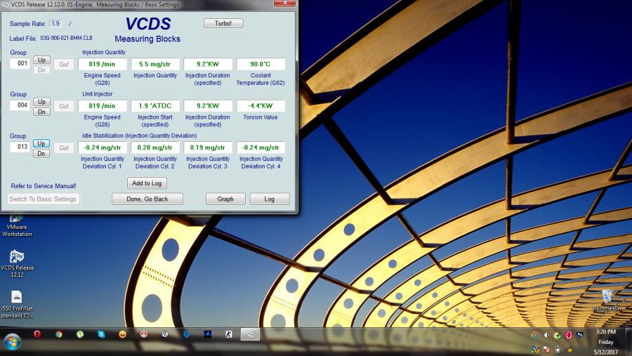

salut,la seat altea bjb e normal relantiul la 903 rot/min?cum vi se par celelalte valori?
Log-218890km-136011mi.txt
Du avansul la -2.5. Vezi care e consumul la relanti ,la cald,fara consumatori si pune-l la 820 rpm ,daca nu tremura
deocamdata ramane asa,masina trage f bine,,,motorul bjb o sa mearga pe bxe ul meu ,si invers....la final bxe ul ,care e mai puturos o sa aibe 903 rot /min....benefic zic eu,si asa da sa se inece la plecarea de pe loc

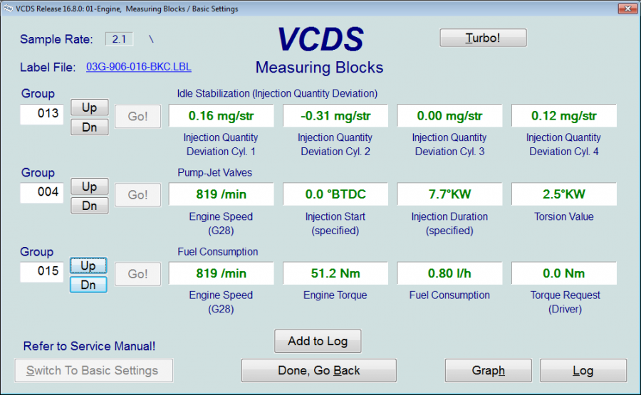

Salutare, am schimbat distributia la masina mea, VW Passat B6 1.9 TDI PD cu cod BKC, la un mecanic dat ca recomandare, dar pe mine m-a dezamagit. A fost prima schimbare de distributie la masina. Dupa schimbul distributiei am observat ca mi-a crescut consumul la relanti am 0.8 l/h. Deoarece mecanicul nu a verificat valoarea avansului inainte de schimbul distributiei, nu mai am de unde sa stiu cat a fost valoarea lui initiala. Am tot cautat pe diferite forumuri si unii zic ca valoarea optima e la 0.5, altii ca sunt motoare care functioneaza optim cu valori negative ale avansului, altii ca valoarea optima ar fi pe la +0.5 Rugamintea mea, este ca daca a mai trecut cineva prin asta si imi poate spune ce valoare ar trebui ca motorul sa mearga optim, ca din fabrica? Vedeti alte probleme in poza?
Din fabrica vine cu -2, -2,5
Multumesc @calin.g sa insist la mecanic pentru valoarea -2.5? Un consum normal la relanti cat ar trebui sa fie?
Modificat de Emerald4k
ideal e 0,4 -0,6 l.....modifica avansul la -1,5...-2,5
