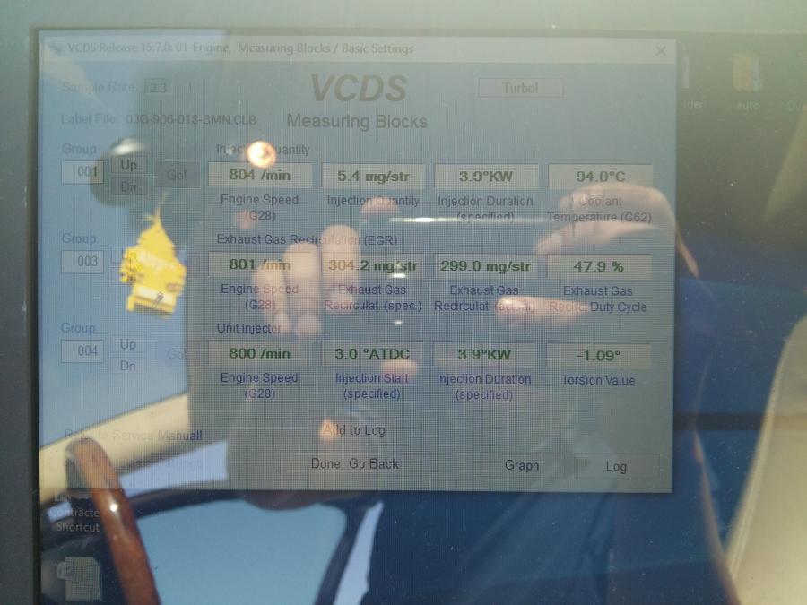

bine asta am inteles treaba cu atdc 5 nu am inteles.cand pun cursorul fe 5 atdc imi artata ca 4.2 btdc si 4.8 atdc ar trebuii sa fie.

si totusi un motor bmn cu 3 grade atdc hai ca nu mai inteleg nimic ori vcds-urile noastre sunt panarame ori..............
004,2,Injection Start,(Specified),Specification (Idle): 4.0 ATDC ... 2.0 BTDC\nSpecification (Full Load): 13.0...25.0 ATDC

EEXCALADE vorbim de 2.0 tdi pd Bmn 170 cp..... pai si explicatia care este ca in poza de mai sus acelasi motor Bmn de 170 cp are in relanti 3 ATDC si eu acelasi motor tot bmn tot in relanti tot la 90 de grade apa am 5 ATDC    :banghead::banghead::banghead:

grupul 4 a doua casuta
