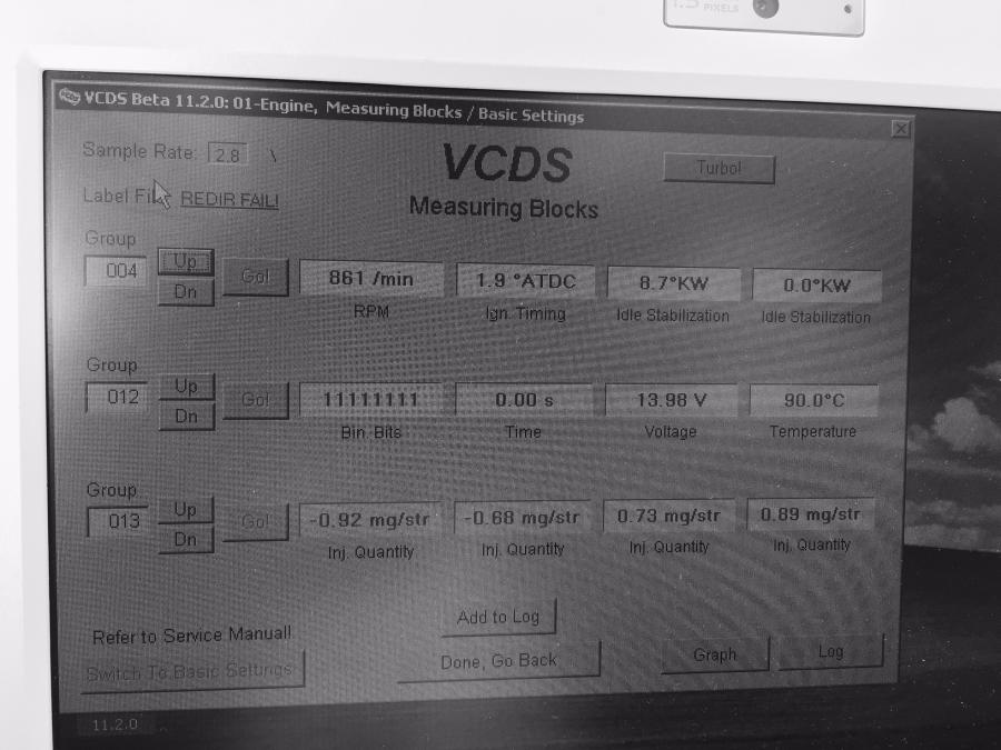

salutare,
Cum se prezinta aceste valori?

binisor - dar regleaza avansul la -1.5....-2.5... dupa care mai vedem ce se intampla cu valorile de pe cil. 3 si 4

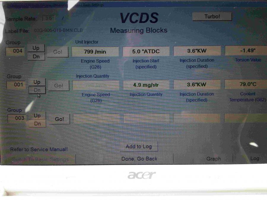

Este buna aceasta procedura pentru reglaj?
de ce am inceputul injectiei asa mare 5 atdc?
asa il am si eu si cica ar fi normal la bmn
Normal nu este.am un prieten tot cu pd si este la 0
Resincronizeaza distributia
