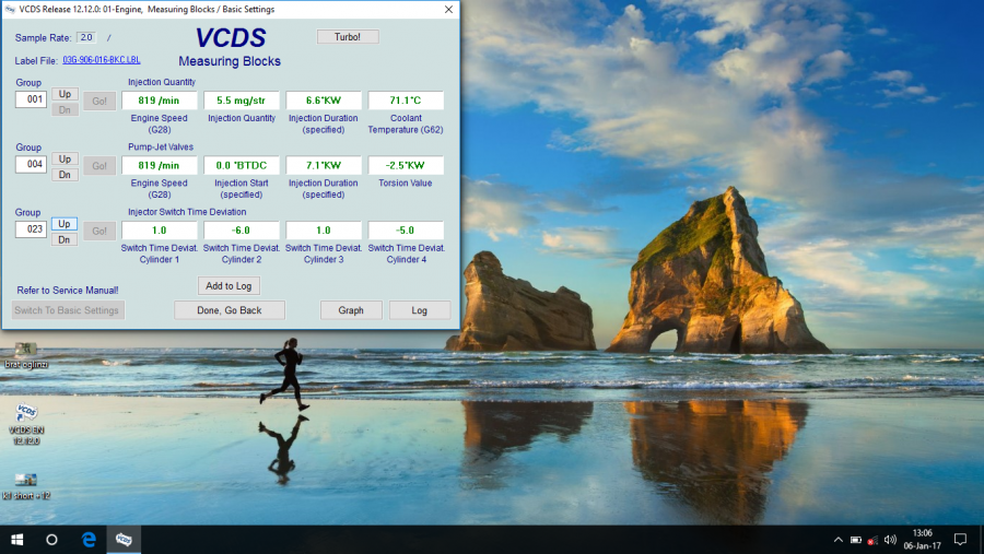

Va salut, un prieten si-a schimbat distributia la un Passat 2005 , cod motor BKC,inainte de sarbatori si va intreb daca e bine raglat avansul? Consumul pe bord e 0.5l/h cu toti consumatorii opriti, masina porneste si merge bine. O parere va rog daca e bine ce se vede in poza,dupa parerea mea e ok, dar astept si pareri mai avizate.
este bine, deoarece in grupul 004 - casuta a 4a - unde se verifica avansul, trebuie sa fie intre -1.5 si  -2.5, la acest tip de motor
Ok, va multumesc si am sa-i transmit si prietenului meu ca e bine.

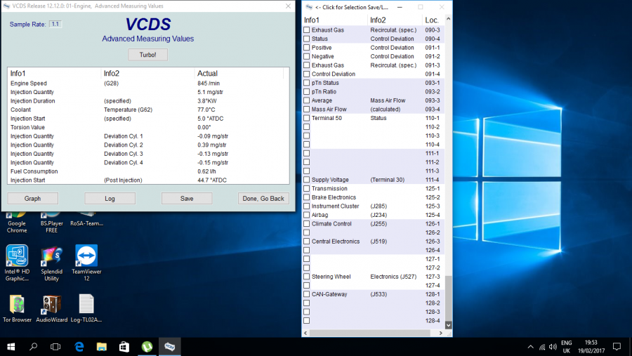

Buna seara  o intrebare cum cobor  injection start  ca la minte ATDC are 5 grade si este foarte mult se poate din reglaj avans sau sa incerc sa dau distributia jos si sa o montez din nou?
Salutare! După ce am avut o intervenție (reușită sper eu!) la pompa de ulei mi s a părut ca motorul pornește urat. Am pus vcds și am găsit următorul avans. O părere, va rog!
