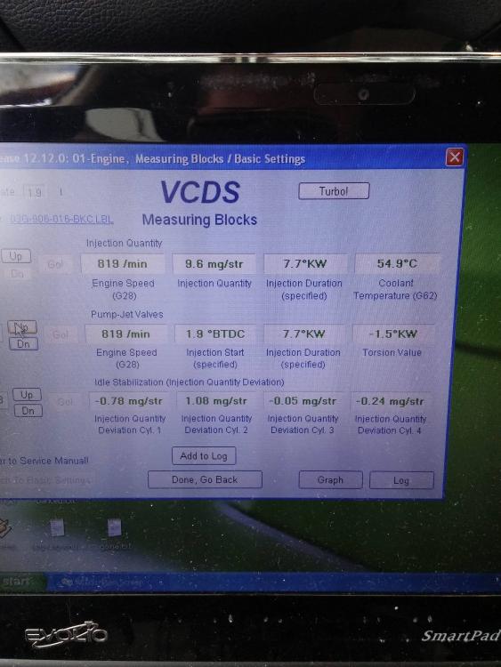

muta avansul la -2.5 .oricum celelalte valori nu le poti schimba tu
la relanti ar trebui sa ai in jur de 5,cantitatea inj

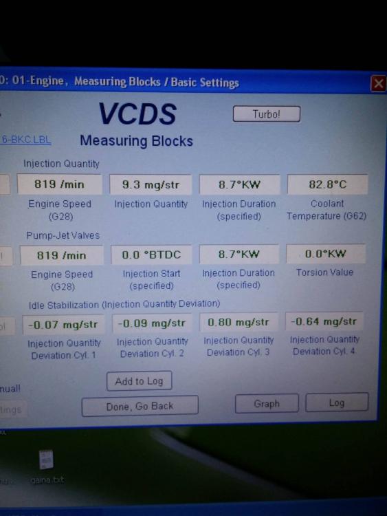

Comparatie intre 0 si -1,5. Am incercat si la -2.5 dar am uitat sa fac poze, dar valorile primelor 2 injectoare era +-2.5 si am preferat sa o las asa. Consumul la relanti e 0.9-1.2 l/h.
Ceva nu e in regula, cantitatea injectata trebuie sa fie 4.8-5.5 mg/str.  Ceva e defect/dereglat (distributie, ax cu came, injectoare).
PS: valorile se masoara la cald, peste 75 grade la lichidul de racire.
Modificat de deenman
Masina are 191.000 km, nu trepideaza deloc la relanti. Motorul merge rotund. De ce cantitatea injectata e asa mare? Poate fi din soft?
Trebuie facute investigatii.
Din experientra mea as spune ca se rezolva doar cu inlocuirea injectoarelor,ele nu mai pulverizeaza si atunci ECU comanda multa motorina ca sa tina relantiul
Du avansul la -5.9 (vezi cum trage) pana remediezi problema

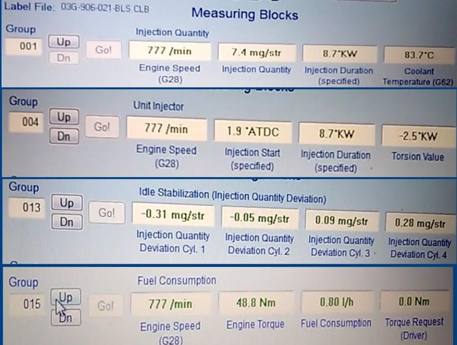

salutare tuturor . am citit acest topic si  am inteles ca avansul  ar trebuie sa fie intre -1,5 si -2,5.   am un vw passat 1.9 bls (74kw  bluemotion dpf   2008   motor PD)  de cateva luni si  am schimbat acum 3 zile kit distributie, pompa apa, curea transmisie , garnitura capac culbutori si garnitura pompa tandem.
ma deranjeaza  consumul mare  la relanti  0.8-0.9l/h  dupa ce apa ajunge la 90 grade. (acum o luna  porneam cu 0.7 si scadea 0.6  chiar 0.5  .. nu stiu daca e de la manopera de acum sau o fi altceva  )
va rog sa va dati o parere despre valorile mele ( https://postimg.org/image/gxhsm7yn1/ ) si ce e de facut sa scada acel consum.
multumesc
Modificat de wasabios

valorile de mai sus sunt facute  fara consumatori,  la relanti , doar frana electrica actionata,  mmotor cald , 90 grade ,    afara 1 grad .
0.4 nu am vazut la ea  ,    0.5 da
atasaez grupurile de  injectoare
Este normal ca  sa am la pornire  0.7l/h   si cand ajunge antigelul la 90 grade    sa am consum  tot la relanti   de  0.9l/h   ?
cati km are masina?
verifica senzorul de temp antigel,cum ti am scris mai sus
200.000 dar e cu motorul schimbat (SH). vanzatorul zice de 70.000 motorul e greu de crezut.
nu am nicio eroare, nu am simptome  de niciun fel .
doar consumul mai ridicat.   poate sa fie ceva legat de manopera recenta (distributie, pompa apa, curea transmisie, garnitua culbutori si garnitura chiulasa)?

nu stiu ce a folosit. azi am fost iar si  mi-a modificat  avansul, la cererea mea  dar consumul este tot de 0.8l/h    cand apa e la 90 grade .
de ce  pornesc la rece cu 0.7 si  cand se incalzeaste ajunge la 0.8-0.9 ? ce valori sa mai verific ?
acum variaza    -2       -1.5    si am urm valori :
