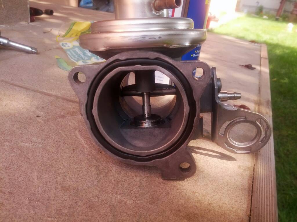

trebuie dat jos sa l cureti ca lumea si depinde de depuneri poate trebuie sa dai jos si galeria daca ai depunere multa ,se curata manual
eu l-am dat jos pe al meu și l-am curățat prima data cu Decarburol apoi am dat cu spuma activa luata de la o spălătorie auto (ei ziceau ca pt motor o diluează 1la2. ). Eu am diluat 1la1.

salut,am curatat egr,l-am dat jos si i-am dat cu o periuta si cu spray de degresat.dupa ce l-am pus inapoi pe masina s-a stins martorul galben din bord,dar minunea a tinut decit o zii
acum iar s-a aprins,exista vreo alta modalitate de a-l curata mai bn?s-au martorul galben ar putea fii din altceva?turbina e ok,se aude
Posteaza eroarea de pe 01-engine. Sau vezi daca tine vacuum.
