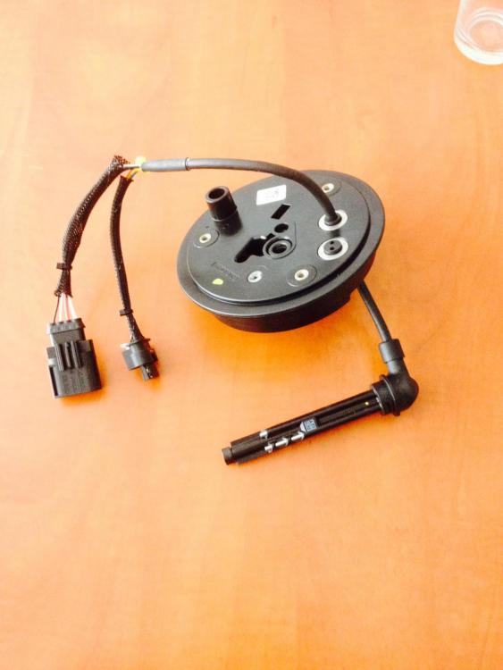

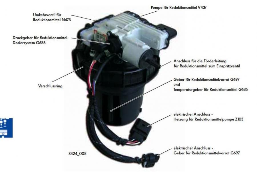

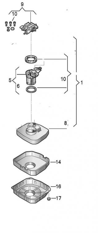

On 4/8/2016 at 7:32 PM, blueTDI said:
daca citeai cu atentie sase posturi mai sus ai fi vazut postarea lui Eusebiu care ataseaza si o poza a acestui senzor (temperatura si nivel) care este in modulul montat deasupra rezervorului de adblue. nu am citit despre inlocuire senzor si nici nu am facut asa ceva dar banuiesc ca operatiunea ar fi cam asa :
1.demontezi rezervor adblue
2.extragi modulul de adblue (deasupra are montata pompa de adblue)
3.demontezi pompa de adblue
4.desfaci capacul modulului si inlocuiesti senzorul cu capac cu tot...
ti-am atasat imagini care te pot ajuta(extras ETKA, modul, pompa,senzor,etc)
