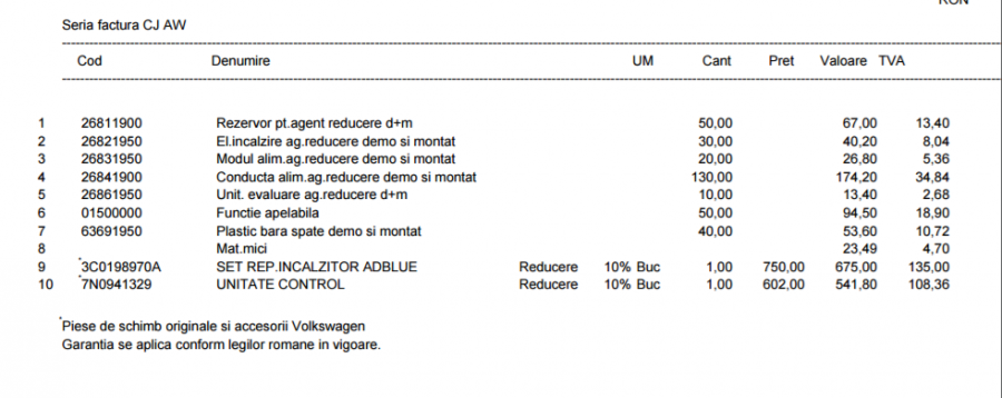

Mentionez faptul ca, sistemul a fost reparat in luna decembrie de fostul proprietar, iar la diagnoza a aparut eroarea  urmatoare,atasez diagnoza +devizul de la reprezentanta.

Salut De curand am cumparat un Passaat si am problema cu incalzitorul de AdBlue. Nu inteleg de ce la reprezentanta pretul set de rep Incalzitor este la pret dublu fata de ce ai atasat poza. Poti atasa toata factura sa vedem de unde se poate cumpara cu 700 ron?

Buna seara. As avea o o intrebare legata de setu de reparatie incalzitor AdBlue cu codul 3C0198970A . Stiu ca are 2 functii: Masoara nivelul la AdBlue si a doua functie nu sunt sigur dar cred ca este de a masura temperatura la AdBlue. Poate sa imi spuna cineva daca asa este?
Senzorul de temperatura comanda pornirea si oprirea rezistentei. Electrozii de nivel e clar ce reprezinta.

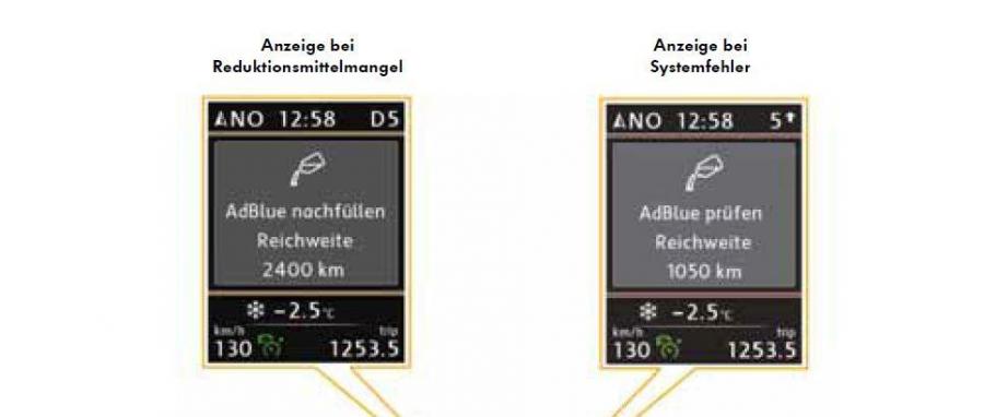

Buna ziua. De curând (Martie 2018) sunt posesorul unui Passat 2.0 bluetdi. De o săptămâna a început sa apăra atenționarea cu verificarea nivelului de Adblue 1050 km. Am completat in rezervor ..... maxim 1 litru a intrat .... am lăsat cheia in contract 30 sec. a dispărut atenționarea. Acum ....după o săptămâna apare iar... nivelul e ok și numărul de kilometri din avertizare (1050) nu scade. Ce e de făcut?
Salut Andrei.
N-ai inteles corect mesajul. "Check Adblue range 1050km" se refera la verificarea sistemului Adblue si te avertizeaza ca dupa 1050km nu o sa mai poti porni masina. Fa o scanare cu VAG si vezi despre ce e vorba (NOx Sensor, senzor nivel, elemente de incalzire in rezervor sau circuit,injector, pompa, etc). Cand este vorba de completare nivel AdBlue apare avertizare "Fill Adblue  range 2400km", atunci completezi si se reseteaza cu cheia in contact 30s. Posteaza o adresa de mail si-ti trimit un pdf  "SSP 424" (constructie si functionare sistem Adblue) din pacate in limba germana.

Multumesc de răspuns. Voi merge săptămâna asta la un tester sa văd ce erori da și le voi posta aici. Încă ceva..... azi am făcut un drum de vreo 300 km. După vreo 100 km am oprit la un PECO și când am pornit SURPRIZA nici o atenționare ?. Menționez ca in ăștia 100 km am încercat sa merg cât mai mult in treapta a3a in marja de 2500-3000 ture. Nu mi-a ieșit prea mult ca de: trafic, intersectii...... dar a dispărut atenționarea.

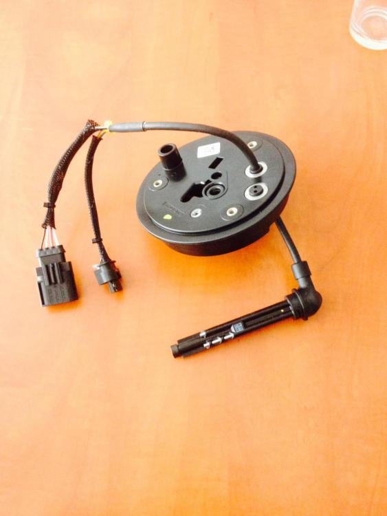

Salut, am un B6 din 2010 cu adblue, recent  s-a ars rezistenta de la senzorul de adblue, asa dadea pe tester...am schimbat tot ansamblul ce vine in rezervor, o mica avere...si acum am tot cautat, as vrea sa incerc sa il repar si pe cel vechi....
am fost la un electronist, curent primeste, iar rezistenta cica functioneaza, are 500ohm, dar e posibil sa fie mai mare, de noua, si sa nu-si faca treaba?
intrebarea mea este daca cumpar capacul cu modulul si senzorul o pot rezolva?ca alte chestii ce s-ar putea schimba nu am vazut acolo....mtumesc
Modificat de Manuel N.
Nu mai folosi quote. Se sanctioneaza. Citeste regulamentul.
Heater-ul are 2-3 ohmi in stare buna , Nu se poate repara ! sunt electronist cu ceva experienta ! nu vorbesc doar ca sa ma aflu in treaba , ansamblu care se vinde pe reteaq este complet si costa in jur de 900ron este Bosch

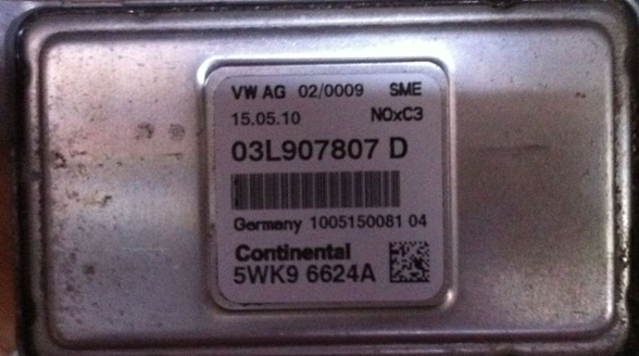

Din pacate am descoperit si eu ca am o eroare  Ma poate ajuta cineva cu o parere.
E vb de
008863- Bank 1 senzor 2 Nox semnal neplauzibil  P227F
Ma poate ajuta careva cu locația si cod de piesa. Passat 2010  2.0 tdi 103kw.
Am inteles ca un senzor nou este undeva la 400 de euro.
As intenționa să cumpăr doar senzorul  si sa il înlocuiesc  lasand unitatea de electronica veche.( Dacă aș gasi si merita financiar).

Salut ! Codul nu-l mai stiu, din reprezentanta din Pitesti l-am cumparat. Ei au verificat intregul sistem si au spus ca senzorul defect.
Salut;
la mine pe masina a fost montat sensorul NOx din imaginea de mai sus....
Am facut o intrebare despre pretul senzorului la o reprezentanta VW din München si am primit urmatorul raspus:
“vielen Dank für Ihre Anfrage.
Die aktuelle Teilenummer der Gebers wäre  03L 907 807 AC
Das Teil würde 474,81€ inkl. Steuer kosten und wäre innerhalb von 2 Tagen bei uns im Hause.
Sollten Sie noch Fragen haben stehen wir Ihnen gerne weiterhin per E-Mail oder unter 08161/9999-33 zur Verfügung.
Mit freundlichen Grüßen”
.... va multumim pentru inrebare. Codul senzorului este acum  03L 907 807 AC si costa 474,81€ si produsul
poate fi ridicat in doua saptamani din reprezentanta....
Poti sa-mi spui cum pot sa ii contactez , sper ca vor accepta si engleza !?
