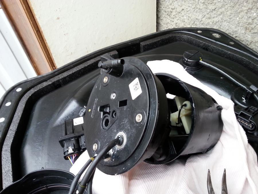

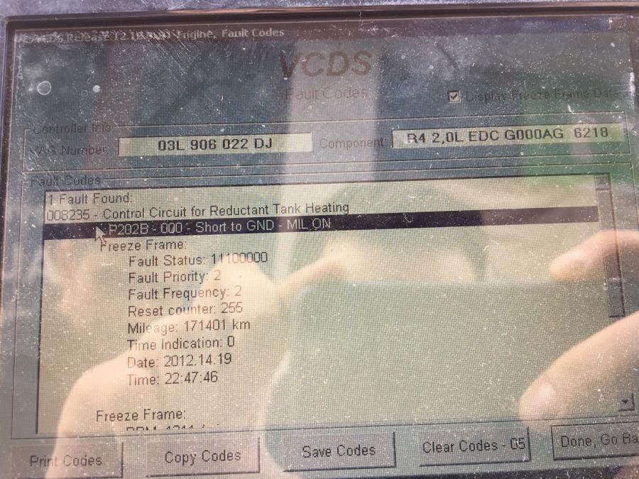

Am o problema similara cod eroare P202B ,heater tank adblue defect ,de unde ati procurat ,am un passat E6 adus de afara ,acu cu vremea asta rece ,a crapat acest heater ! am gasit pe net dar cam scump in jur de 450$ plus transport ,la dealer am inteles ca undeva la 1000$ ,afara US ,la noi nu am incercat .Daca puteti sa-mi dati ceva detalii ...

Am aceeasi problema P202B ,spune-mi te rog cum ai rezolvat-o ,apropo pe net se gaseste ,dispozitivul respectiv cu heater+senzor temp /nivel undeva la 450$
dar as vrea sa-l anulez intreg sistemul de injectie uree  pt ca nu sunt convins ca problema va fi rezolvata definitiv doar daca inlocuoiesc acest heater ,se pare ca sistemul este f vulnerabil la temperaturi scazute .

Azi am rezolvat problema , am inlocuit kitul de reparatie Bosch care contine heater,senzori temp si nivel ,kitul se gaseste ,pret in jur de 900ron ,acum sa vedem cat de fiabil este ?
daca cineva e interesat stau la dispozitie cu informatii .

Problema am rezolvat-o cu ajutorul celor de pe TDIClub ,in special canadienii au probleme de genul , asa cum am scris kit-ul se gaseste la Autokarma si costa 900 ron ,eu l-am inlocuit personal ,nu stiu cat costa la service !pt orice detalii m-a poti suna la 0754858653, asa arata cel defect de pe masina , este BOSCH cel cumparat de asemenea ,numai pe origine gasesti numai ca e facut in Slovakia.
Succes

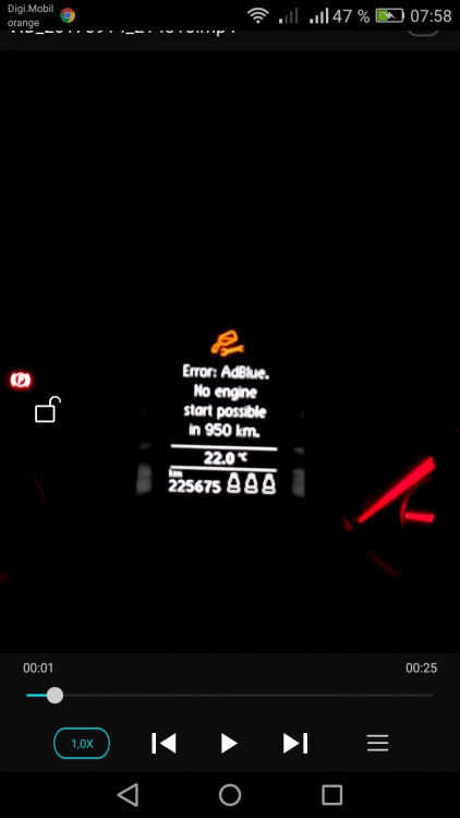

Salut am un passat b7,eroare adblue cu limitare de km de la 1050  și tot scade acum 850 mai pot parcurge.in bord nu apare martorul acela galben (motor) ci pe display bidon adblue și cheie cu galben care apare și dispare la interval de 30 sec.pus test găsit -senzor nox și nimic altceva legat de adblue rezervor, pompa.intrebarea e poate fi și altceva in afara de senzor(2500lei) sau ce rol are senzorul în toată schema de adblue.
Asta s-a întâmplat în septembrie,programare la service vw și mergând pe drum eroarea a dispărut.testut de la  vw a fost senzor noxe.si acum in noembrie a reapărut .
CE FAC ACUM????

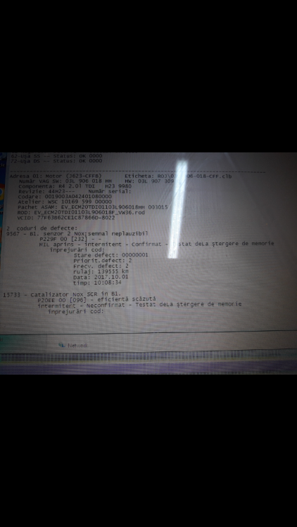

Am aceeasi problema , dupa ce am schimbat incalzitorul am eroare P229F adica sensor NOx si de asemenea P20EE , senzorul este cam scump nu stiu dca il schimb voi remedia problema 100% , din ce spui ai schimbat senzorul NOx , acum ai consum de adblue ? adica sistemul lucreaza ? si mie imi apare aleatoriu atentionarea de reumplere adblue desi rezervorul e full !!

NOx sensor 2 Bank 1 se afla pe SCR inainte de toba finala pe undeva la jumatatea masinii , cod 03L907807 H  model 2011 ,noile modele au cod relative diferit , senzorul este NGR ,controlerul este Continental cost aprox 2800ron ! in Ro
