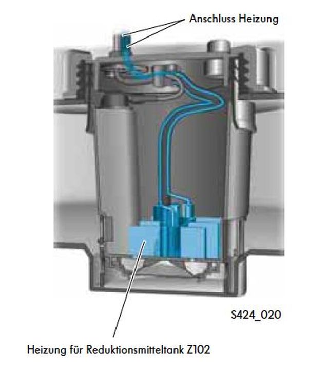

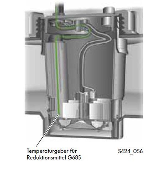

@kitt_cata .... nu cred sa ai probleme cu functionarea masini tale pentru ca nu-ti functioneaza elementul de incalzire adblue din rezervor. Solutia de AdBlue are puntul de congelare  -110​C , incalzirea solutiei adblue din rezervor se activeaza la  -70​C si la  -50​C
cea din injectorul de adblue. Incalzirea solutiei de AdBlue se face : in rezervor, pompa de adblue, conducta de transport si injector/duza. Referitor la cumparare si inlocuire element de incalzire din rezervor e putin mai complicat. Pe rezervor si inglobat in acesta se afla un ansamblu (Fördermodul), corpul inferior are montate in interior senzorul de nivel si temperatura + elementul de incalzire adblue rezervor, deasupra fiind pompa de adblue, ventile,etc. (am atasat cateva imagini cu aceste componente). Partea cu regenerarea nu am inteles la ce se refera ....filtru de particule sau solutia de AdBlue ? Daca vorbesti despre solutie, aceasta nu se regenereaza pentru ca ea se consuma si se completeaza cand esti avertizat de computerul de bord. Si despre aceasta avertizare ar fi de discutat deoarece sunt doua tipuri de avertizari :

Regret ca am vazut asa tarziu mesajul tau...banuiesc ca ai rezolvat. Raspunsul este: Da, se poate inlocui doar tija cu senzorul de nivel si cel de temperatura. Componenta vine impreuna cu capacul kit-ului, cu garnitura de cauciuc si cu busonul de strangere.

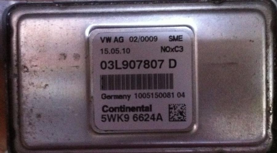

Ma poate ajuta va rog frumos cineva, cu localizarea "NOx Sensor 2 Bank 1", pentru masina din semnatura? sau un cod pentru senzorul respectiv?
salut Ionut,
eu am schimbat acest senzor si codul actual pentru NOx Sensor este 03L 907 807 AC (pe masina am avut 03L 907 807 D ) am atasat mesajul de la reprezentanta...
"Die aktuelle Teilenummer der Gebers wäre 03L-907-807-AC. Das Teil würde 474,81€ inkl. Steuer kosten und wäre innerhalb von 2 Tagen bei uns im Hause."
o sa atasez o imagine cu pozitia senzorului (la un BMW) cu mentiunea ca la VW senzorul este montat sus nu lateral ca la BMW. Daca te apuci sa-l demontezi,
incepe cu modulul electronic pentru ca va trebui sa tot rotesti cablul in timp ce desfaci senzorul.
Pe acesta l-am indentificat, dar acesta apare pe diagnoza a fi "nox sensor 1", iar la mine eroarea este legata de "nox sensor 2, bank 1".
