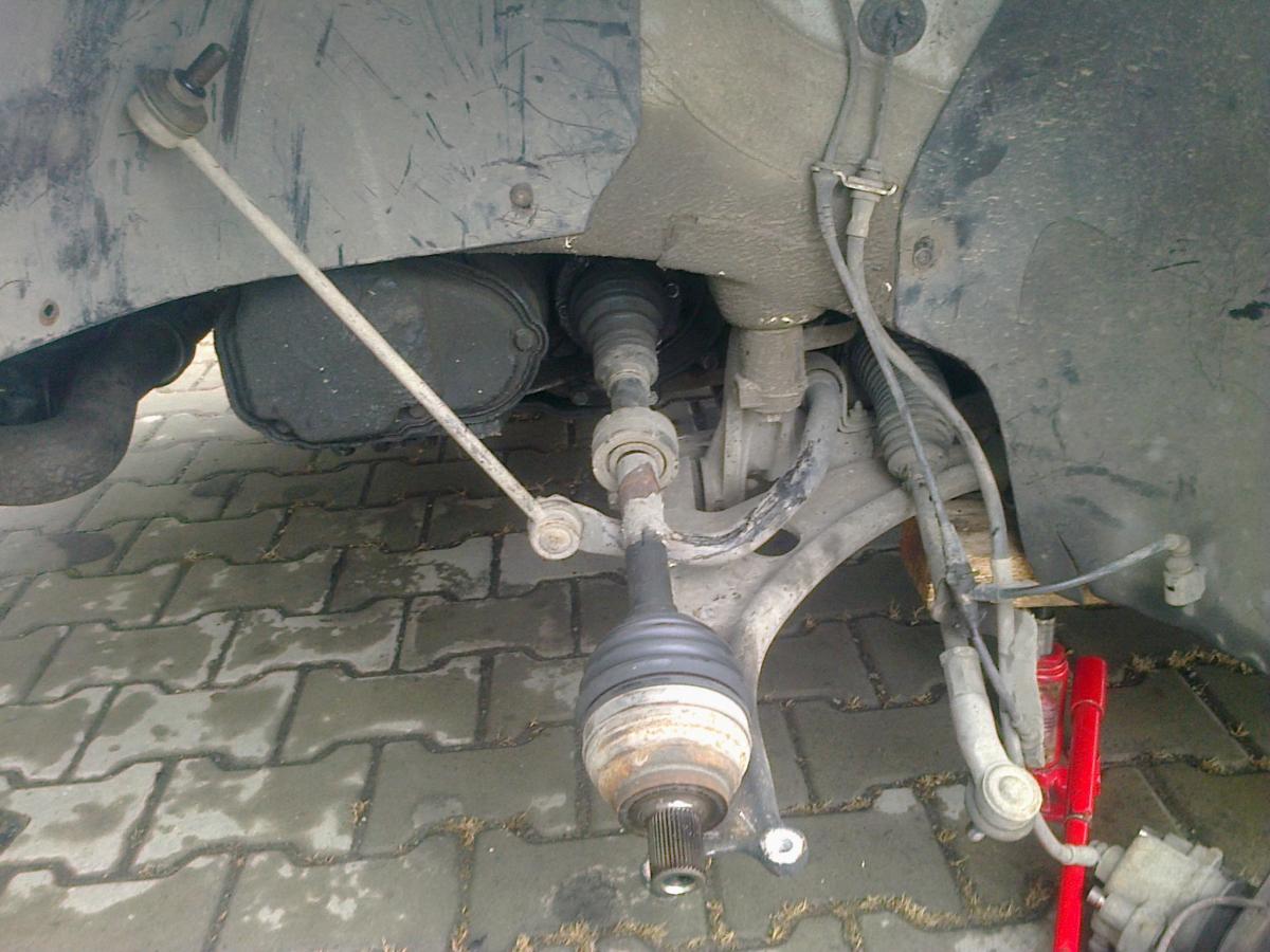

Eu zic ca o sa ajute pe multa lume si de asta am facut si poze sambata sa vedeti cum se schimba si cat dureaza:
Inlocuit telescoape fata vw passat b6-2006  1.9 tdi
Timp de lucru= 4,5 ore.

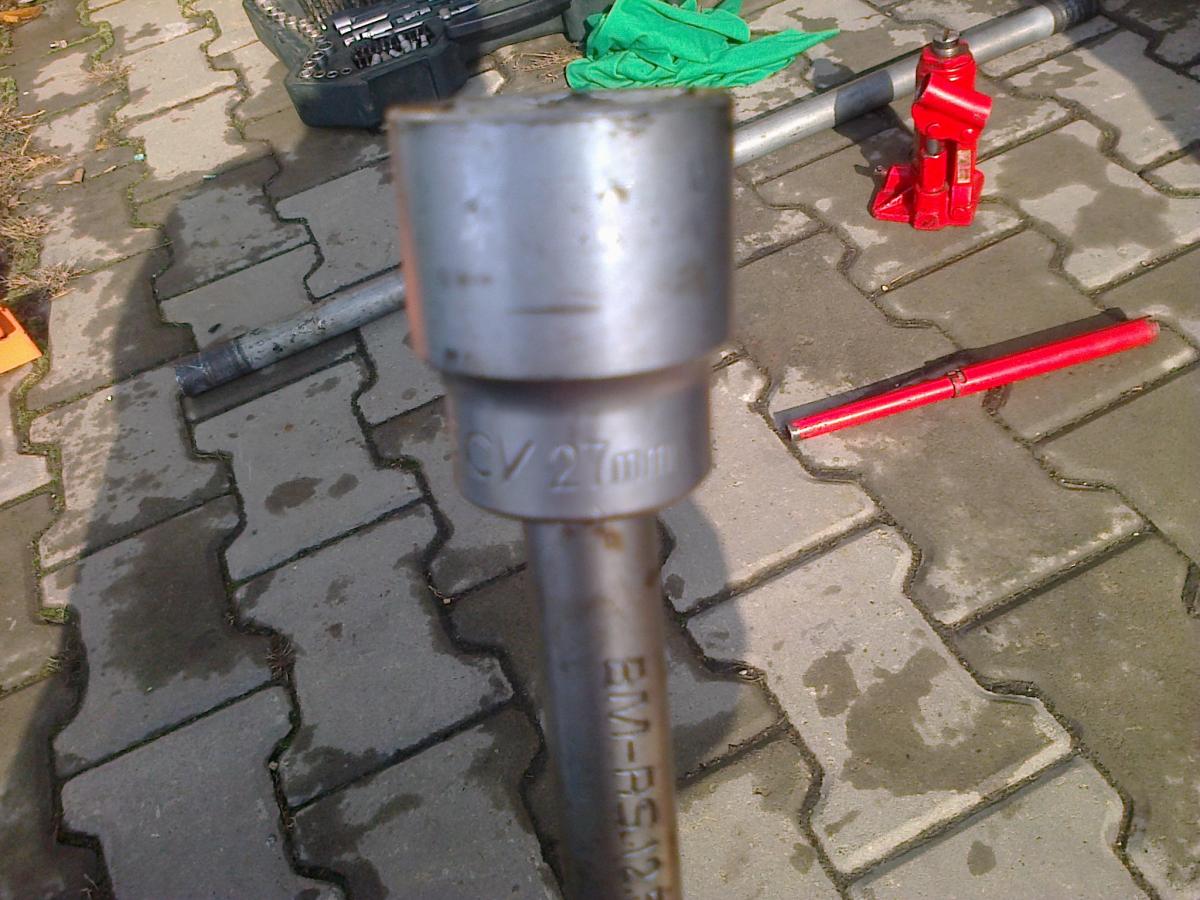

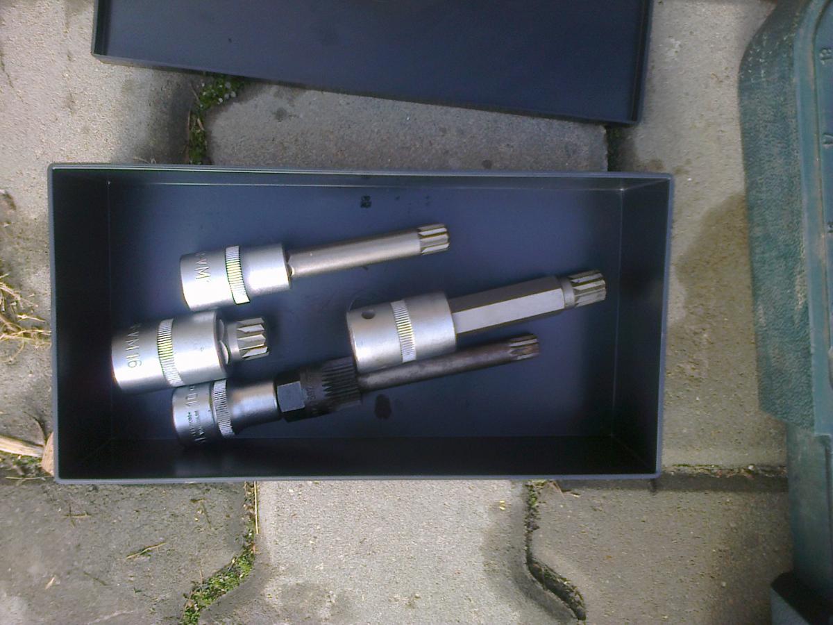

Scule necesare:
-tubulara de 27 –surub planetara
-tubulara de 18
-tubulara de 16
-tubulara de 21
-imbus de 7si si 6
-cheie de 10
-tubulara de 13

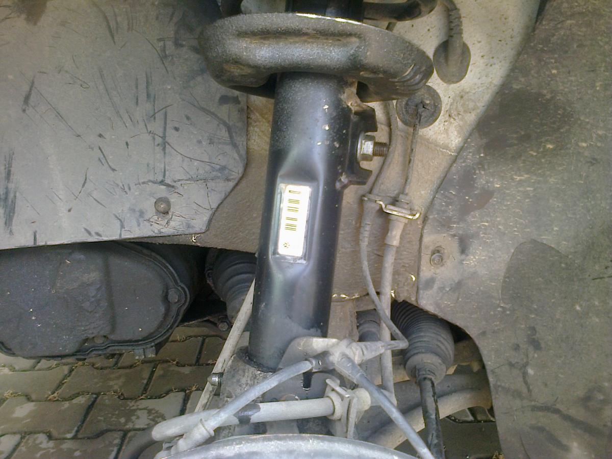

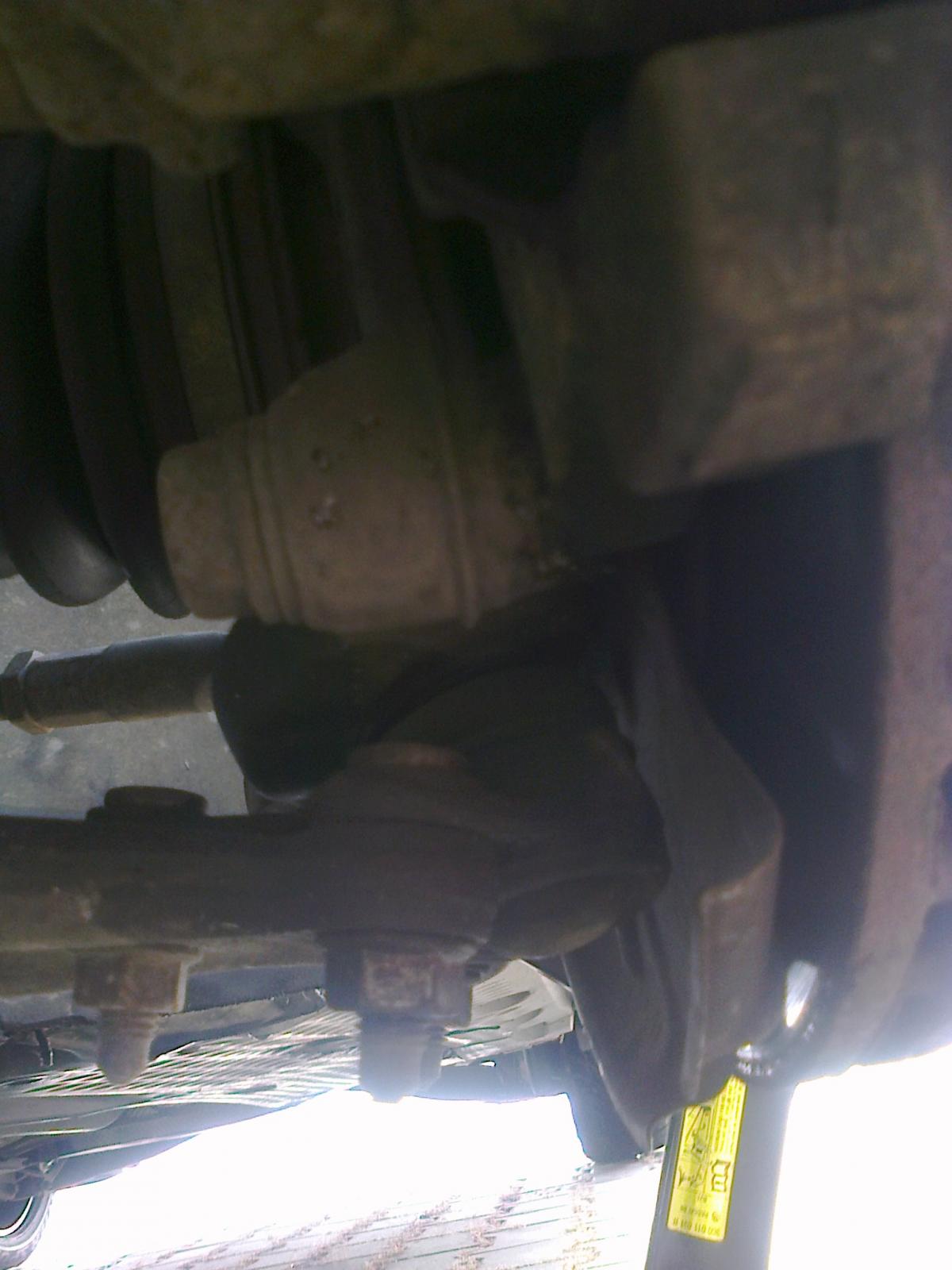

-se incepe cu desfacerea surubului de la planetara cu cheie
de 27

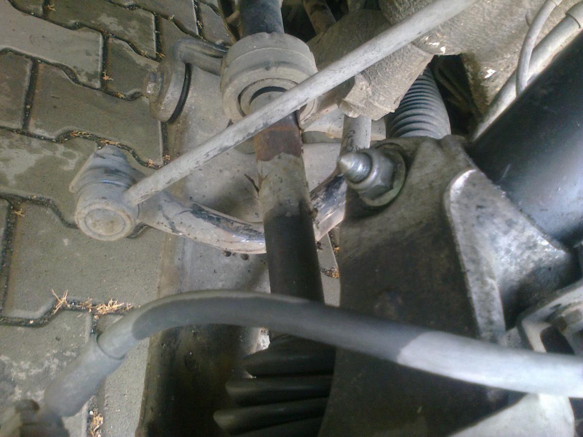

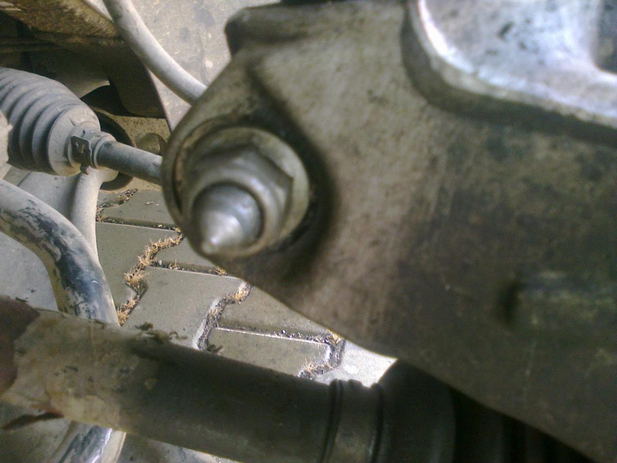

-desfaci apoi suruburile de la pivot cu cheie de 16 tubulara
-desfaci apoi capatul de bara cu 18
-desfaci apoi semibieleta cu 18
-desfaci etrierul, are o siguranta in fata si 2 suruburi cu
imbus de 7 , scoti mufele si mai are un surub cu cheie de 10 tine cablurile si
furtunele.
-apoi scoti planetara
-desfaci cele 3 suruburi cu cheie de 13 dar inainte faci un
semn la pozitia flansei.
-acum scoti afara tot ansamblu.

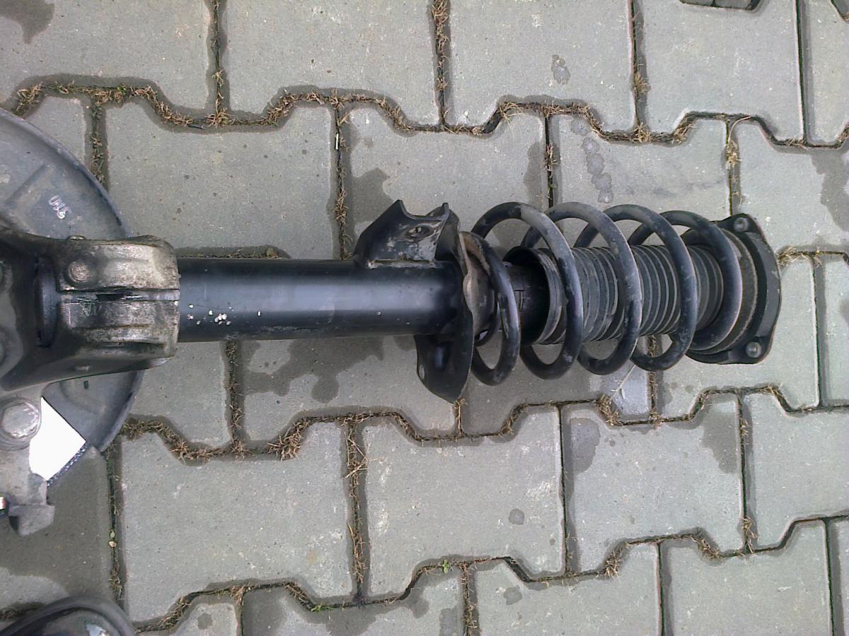

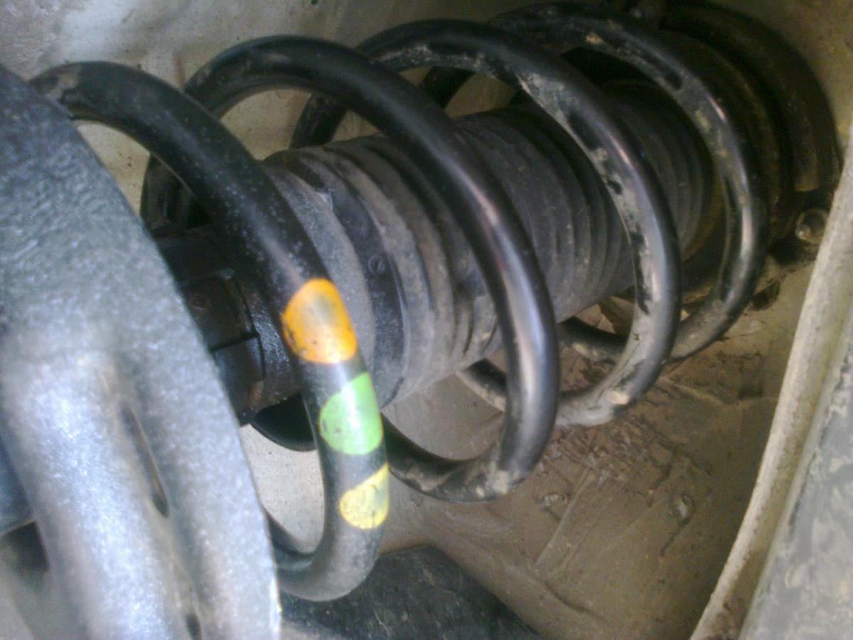

Sa scoti telescopul procedezi asa:

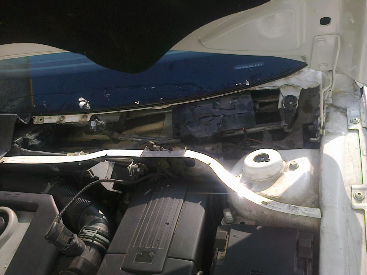

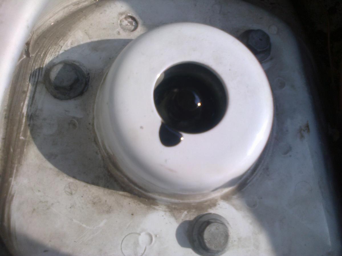

-desfaci surubul cu cheie de 18 si cu M14.
-prinzi in presa arcul si il stringi
-apoi desfaci surubul de la telescop cu cheia de 21 si imbus
de 7.
-scoti totul afara de pe telescop si sa scoti telescopul de
pe fuzeta trebuie sa ai ceva sa ti desfacut jos la fuzeta ca iese foarte greu
telescopul.
-sa fi atent ca pozitia telescopului pe dreapta este la fel
ca si pe stanga sa nu te sperii.
Asta este tot.

o intrebare , trebuie neaparat dat jos fuzeta? Nu cedeaza atata sa iasa amortuzorul?
Sal.,
Cum a procedat colegul covesanu e cel mai bine .
Asa specifica si elsa .
