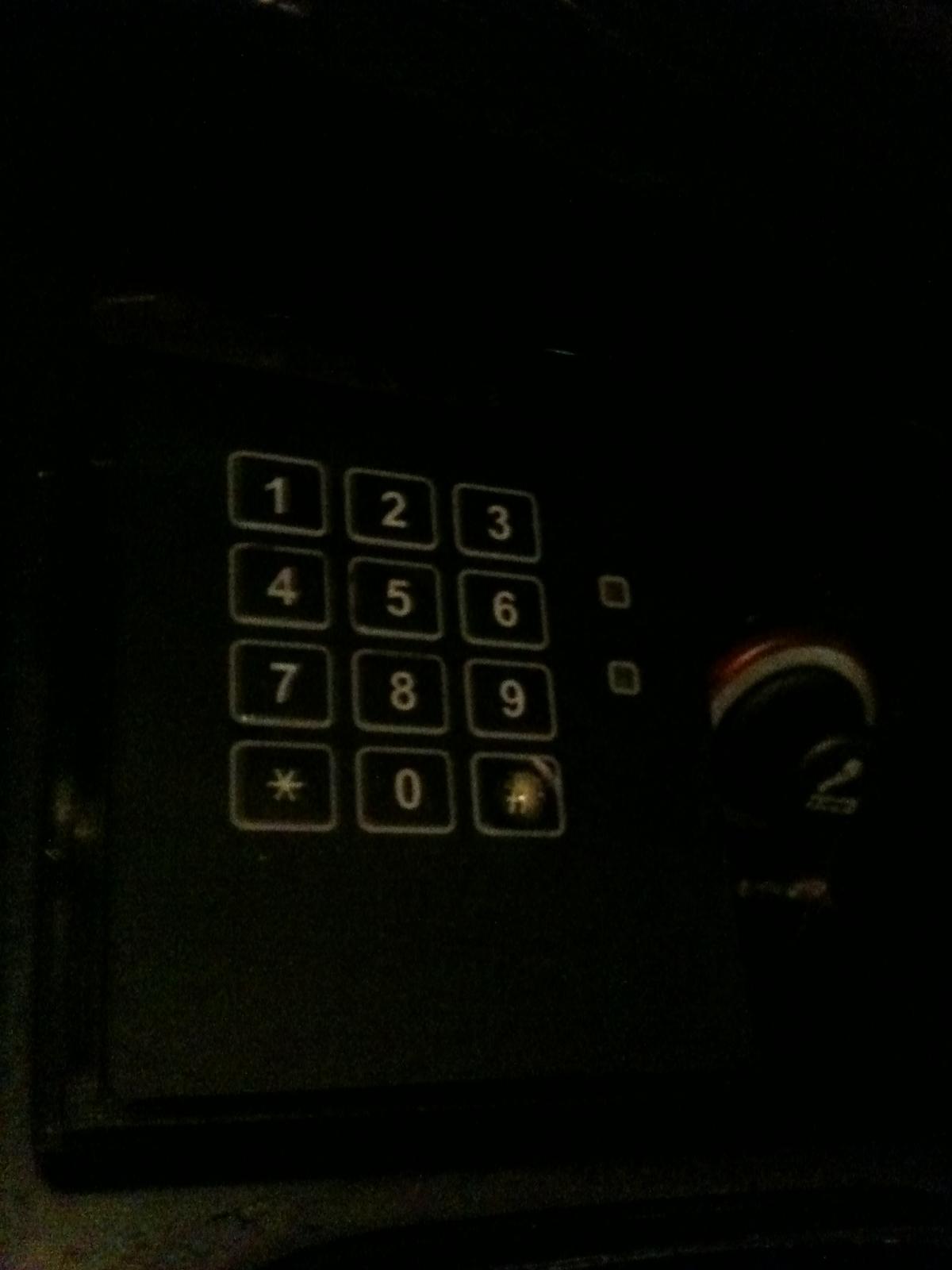

     Pentru cei care au alarma cu cod la masina ( trebuie sa pui cod dupa ce ai pornit motorul sau daca ai deschis si inchis vreo portiera  vezi imaginea 1): eu am reusit sa dezactivez acest cod ( imobilizator sau cum s-o mai chema mai exact ) in felul urmator:
     Am dezarmat masina, am pus cheia in contact si am rasucit ( fara a porni motorul ), apoi am introdus codul. Dupa un tauit (tzauit) mai lung, codul a fost dezactivat, adica nu mi-l mai cere de fiecare data cand dezarmez masina sau cand pornesc motorul. Ce trebuie de urmat pentru a vedea daca v-a reusit miscarea este sa vedeti daca o sa se aprinda beculetul verde la intervale regulate de timp, iar cel rosu o sa ramana stans. Am pus in a doua imagine ceea ce trebuie de vazut.
     Ce am incercuit cu rosu' este becul care se aprinde atunci cand va cere codul. Ce am incercuit cu verde este becul verde care trebuie sa se aprinda din cand in cand.
     Sper sa va ajute si pe voi! Pe mine m-a scutit de o cheltuiata taiatul de fire si toate cele..

Prima data cand vad sistemul asta de imobilizator pe vw
Am mai citit pe forum si am vazut ca mai sunt oameni cu aceeasi chestie ca si mine   :)
Acum am vazut ce ai tu pe masina.
A venit asa din fabrica?
Pai cum functioneaza mai exact?
Trebuie sa introduci codul dupa sau inainte sa pornesti motorul?
Si cat timp ai la dispozitie sa faci asta pana sa sune alarma?
Oricum e o jucarie interesanta si merita lasata de dragul dotarii pe masina,
Personal e primul golf pe care-l vad cu asa ceva.
e imobilizator, nu suna alarma daca nu bagi codul, dar nici nu porneste motorul.
am vazut ceva similat la vw passat vechi sau vento (era ca un stick usb, se baga intr-o mufa) si la Mercedes. alea erau simple si rapide, la asta trebuie sa memorezi codul.
Am avut o alarma cu imobilizator pe Alfa - dar era mai simplu - trebuia sa ai telecomanda la indemana si sa apesi butonul dupa ce pui contactul inainte de a da la demaror. Asa am luat masina, dar chiar fara cod a fost suficient de enervanta incat intr-o luna am scapat de ea...
Pai tocmai de asta am intrebat, pentru ca Marius sustine ca trebuia sa introduca codul dupa ce pornea motorul, ceea ce mi se pare putin ciudat.
eu am condus un peugeot305 si am vazut exact acelasi sistem...are un bec rosu care indica ca masina nu poate fi pornita pana nu bagi combinatia de 4 cifre...dupa ce bagi codu corect se aprinde alt bec verde semn ca masina porneste cand ii dai cheie(cand becu este rosu degeaba ii dai cheie ca se opreste imediat),mai mult ca sigur asa este si la colegu...
E un fel de imobilizator.. alarma tipa daca nu bag codul in decurs de 30 de secunde de cand am dezarmat masina. Acum, pur si simplu am dezactivat aceasta optiune.  Codul trebuie introdus in momentul in care se aprinde becul rosu' ( unde am incercuit cu rosu', in poza ).
