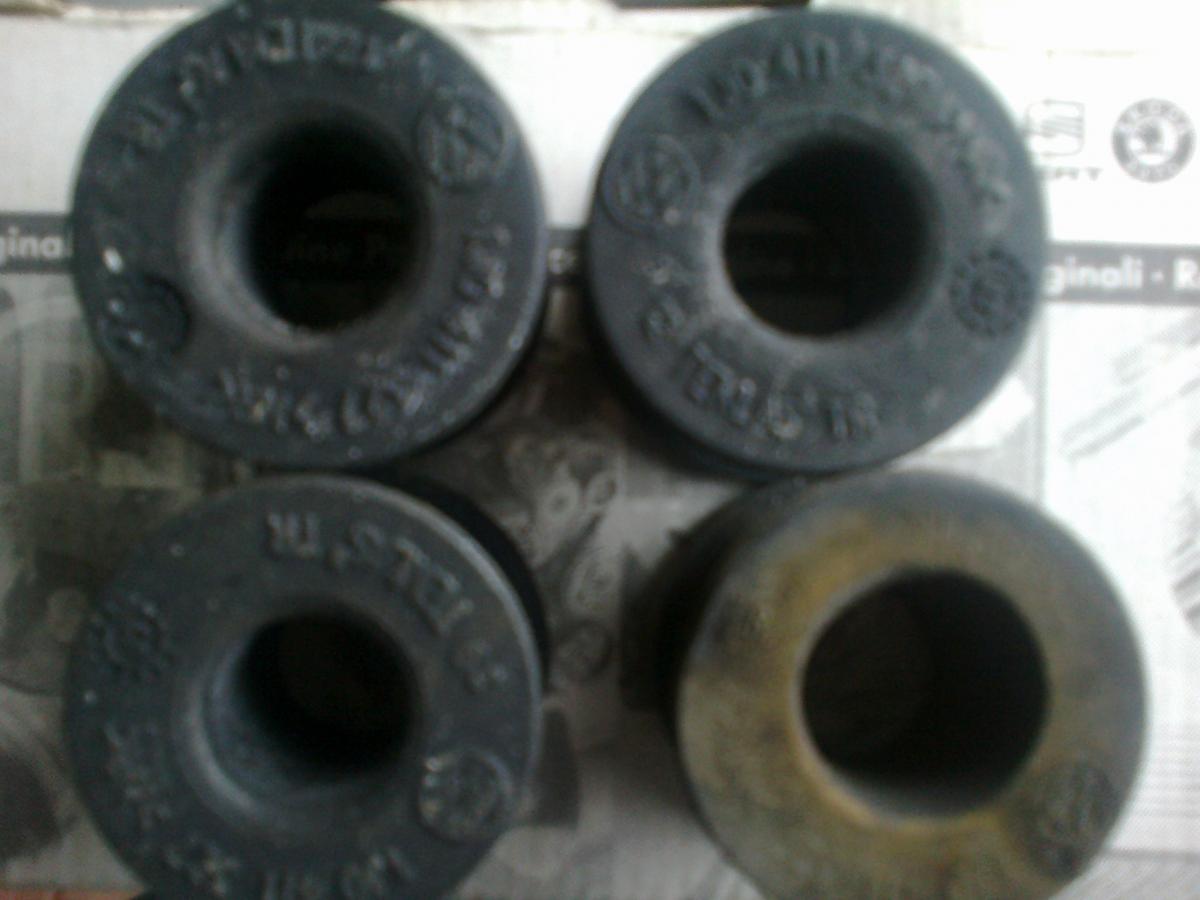

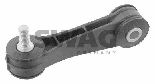

Vad ca pachetul respectiv contine si bucsele de la bieleta antiruliu.Cand o sa poti monta bucsele respective(pe bieleta antiruliu),eu merg in curu gol prin statia de metrou unirii :lol: Am incercat eu sa montez doar bucsele originale pe bielete antiruliu si dupa juma de ora de chin...am vrut sa musc din bieleta antiruliu de nervi. :lol: Este foarte greu si banuiesc ca daca bucsele originale sunt din cauciuc si se monteaza foarte greu...bucsele respective din materialul respectiv sunt mai tari si nu prea ai sanse sa fie montate pe bieletele antiruliu.
Sau poate sunt lucrate mai bine si se pot schimba mai usor.
Nusc cat de bune sunt astfel de bucse pt drumurile noastre,pt ca bucsele originale sunt mai elastice si iti mai atenueaza din socul provenit de la gropi.
post-64586-0-06297100-1360229966_thumb.j
Off topic: Partea cu curu gol mi a inseninat ziua :))
Gabi,acum depinde si de indemanarea fiecaruia...Eu am reusit sa schimb bucsele mari de la puntea fata (H) fara sa le gauresc si fara sa dau puntea jos.
Alea de la bieletele antiruliu sunt o gluma crede-ma.
Crezi k eram tampit sa iau 4 bucse  originale si sa schimb decat 1 bucata?Inclusiv am polizat putin din axul metalic pe ca avea guler de la uzura.
Dupa circa juma de ora de chin...am reusit sa schimb o bucata la menghina cu ulei aplicat pe ea si cu atentie mare sa nu se rupa sau ciuguleasca umerii bucsei.Pai radea si mecanicul de mine si mi-a spus ca sunt tralala la cap de nu mi-am luat bielete antiruliu.
Sa fim sriosi..de dar cu ciocanul si de demontat toti se pricep...mai greu e la montat.
